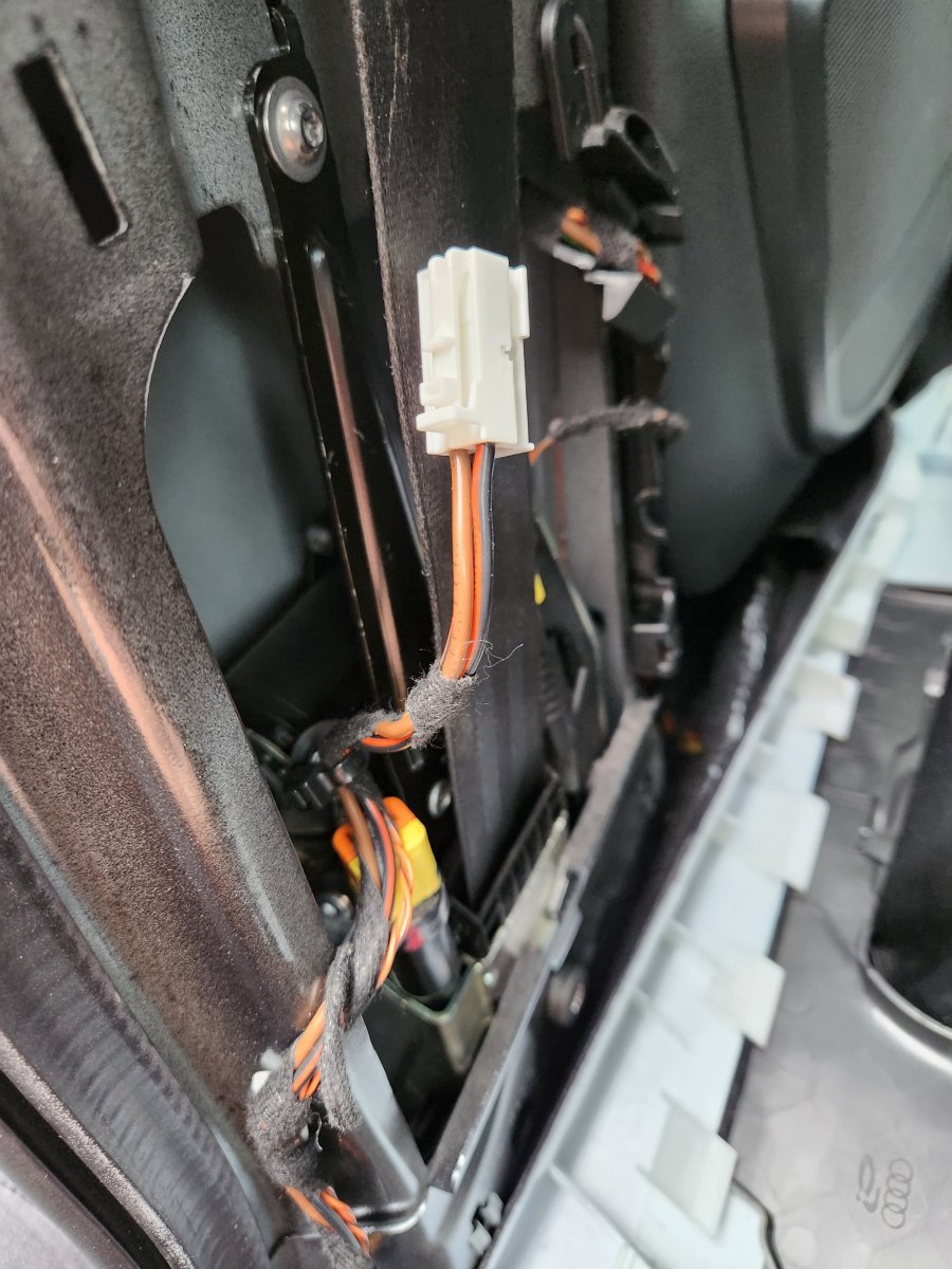

Witam,
Czy wie ktoś może do czego jest ta kostka? Umocowana jest na wiązce pasów przednich po obu stronach, ale nie widzę do czego można było by ją20231016_141740.thumb.jpg.1a07fbf53da5bc9029eba8a756e92192.jpg wpiąć. Z góry dzięki za odpowiedź
Na słupku B czy gdzie dokładnie? Zrób zdjęcie z oddalonej perspektywy.
Założyłem już tapicerkę i włożyłem chwilowo fotel kierowcy. To jest typowo na pasie bezpieczeństwa kierowcy jak i pasażera (środkowe słupki).
Przy słupku B.
Najprawdopodobniej do silniczków napinających pasy bezpieczeństwa kierowcy i pasażera.
Jest to opcją i należy do wyposażenia Audi pre sense basic. Mam to u siebie i po ruszeniu pojazdu, pasy zostają napięte. Można to aktywować i deaktywować w ustawieniach foteli w MMI.
Dzięki kolego za odpowiedź, ale raczej to nie jest od tego. W opcji mmi mam to zaznaczone. VCDS nie pokazuje żadnych błędów dotyczących pasów itp.
Naciąga Ci pasy po ruszeniu pojazdu? Jest to wyczuwalne.
