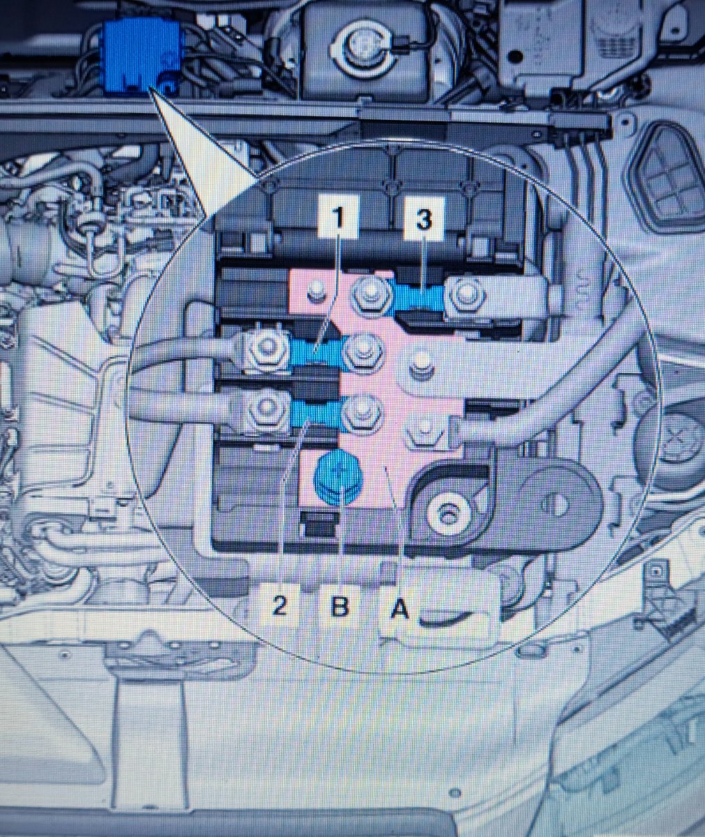

Główny przewód zasilający ( czarny 16 mm²) idzie z bezpiecznika płytkowego na poniższym rysunku oznaczony nr 3.
Sprawdź czy ten bezpiecznik płytkowy nie jest spalony (miernikiem po obu stronach płytki).
a przypadkiem nie mówisz o tej wtyczce gdzie są 2 grube przewody którą pokazuje na zdjęciu ? bo tą to mam podłączoną normalnie.
Jeżeli jeden z nich to czarn 16 mm² to możliwe, że to te.

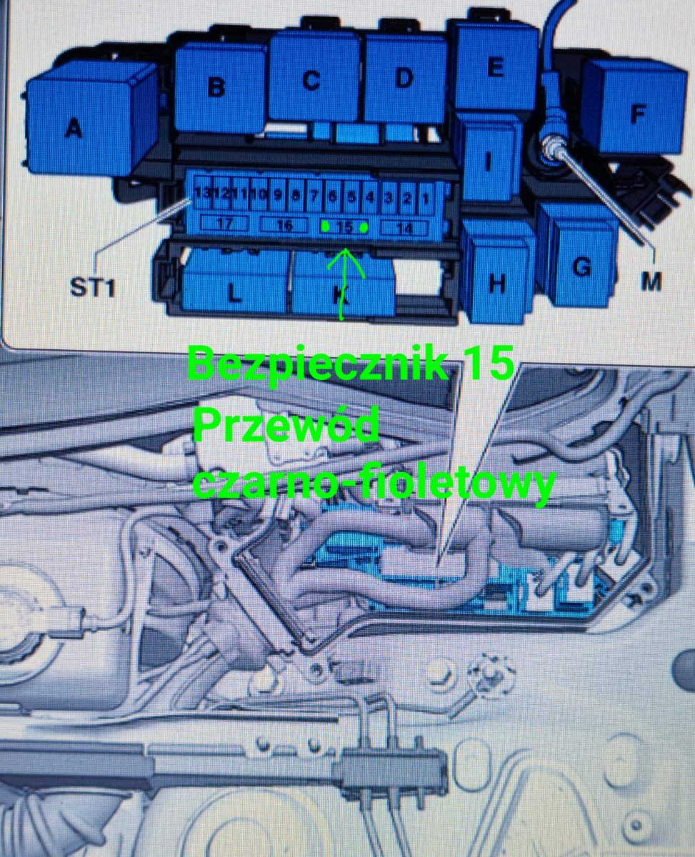

W podszybiu masz puszkę bezpieczników oraz złączek. Z bezpiecznika nr 15 idzie czarno-fioletowy przewód na tę 6-cio pinową wtyczkę.

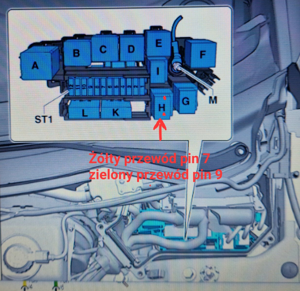

Następnie 17-to pinowego białego  złącza oznaczonego na dolnym rysunku jako H, idą dwa przewody do tej 6-cio pinowej wtyczki. Przewód żółty z pinu 7 oraz przewód zielony z pinu 9.
