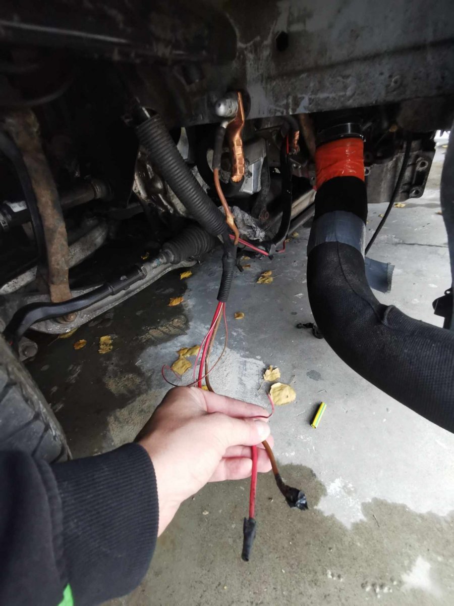

Witam, mam urwane przewody i nie wiem totalnie od czego one są, czy ktoś z was może wie do czego to powinno iść ?
1. zestaw przewodów to gruby czerwony i brązowy.

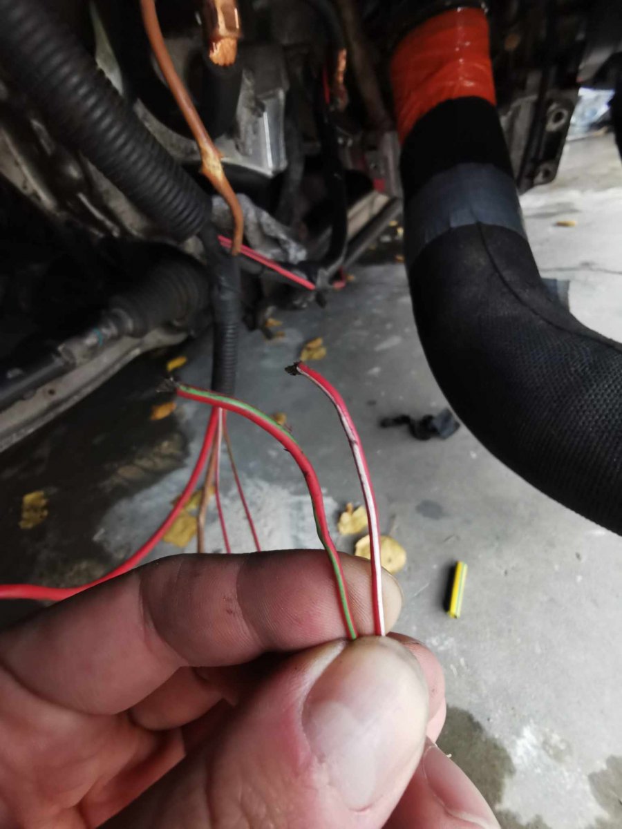

2. zestaw przewodów to czerwono-biały i czerwono-zielony
To wszystko znajduje się po stronie prawej czyli pasażera. Auto to Audi a4 b8 lift z 2014roku.
Załączam zdjęcia. Proszę o pomoc bo chcę to jak najszybciej zrobić.
Rozwiązane przez hunter999
To nie jest oryginalna wiązka. Trudno stwierdzić co ktoś dołożył i poźniej wyszarpał.
A ten czerwono-biały i czerwono-zielony ? bo one wyglądają na oryginalne.
Nie są oryginale.
Zawartość dodana 1 minuta później
Widać, że jakiś druciarz miał auto w rękach po tych taśmach na wężach.
  • Rozwiązanie
Problem rozwiązany, wychodzi na to że jak wymieniali mi różne rzeczy to uwaga, urwali kostkę całą od wentylatorów, nie wiem co trzeba mieć w głowie.
Ale wracając do tematu, wszystkie 4 kabelki są od kostki która jest od wentylatorów i wygląda tak.
Temat do zamknięcia.
