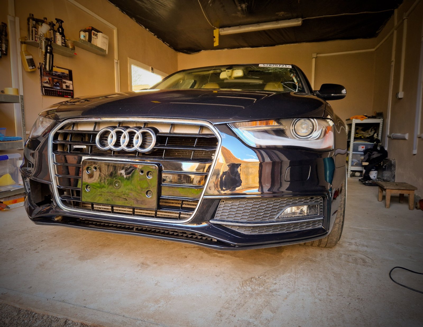

Ta blenda z tyłu może stanowić problem natomiast z przodu sam mam grill z blendą usa. Co na to policja ? Nie wiem nie miałem przyjemności . Co na to diagnosta ?  przyczepił się ale podbił przegląd. Ma być miejsce na tablice małą jest ? Jest a że tutaj jest z przodu a nie z tyłu no to sorry ale nigdzie nie pisze ze ma być z tyłu , tylko że ma być o tym w sumie z diagnostą dyskutowałem jak mi mówił że z tyłu jest miejsce na dużą tablicę a ja mam małą
