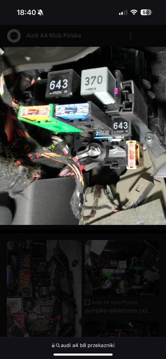

czesc, wydaje mi sie ze znalazlem winowajce, np jak jade i nie grzeje, wejde w na mmi w ustawienia klimatyzacji i zmienie nagrzewnice z auto na wylacz, po czym wroce na auto( przekaznik sobie cyknie z 2x) i zaczyna grzac, wiesz moze ktory przekaznik jest od ten dodatkowej nagrzewnicy? bo wydaje mi sie ze on nie powinien tak glosno cykac, podmienilbym go na nowy (cykanie wydobywa sie gdzies spod kierownicy)
Są za to odpowiedzialne 3 przekaźniki.
1. Przekaźnik sterownika nagrzewnicy -J604_
2. Przekaźnik małej mocy grzewczej -J359-
3. Przekaźnik dużej mocy grzewczej -J360-
u mnie wyglada to tak jak na zdjeciu ponizej (zapozyczone z internetu), mam tylko te 2 duze przekazniki, wymienilem oba i nadal to samo. Tak jak pisalismy w innym poscie wydaje mi sie ze nie dziala mi nagrzewnica elektryczna, musze ja zdiagnozowac w wolnej chwili z postu ktory mi podeslales
