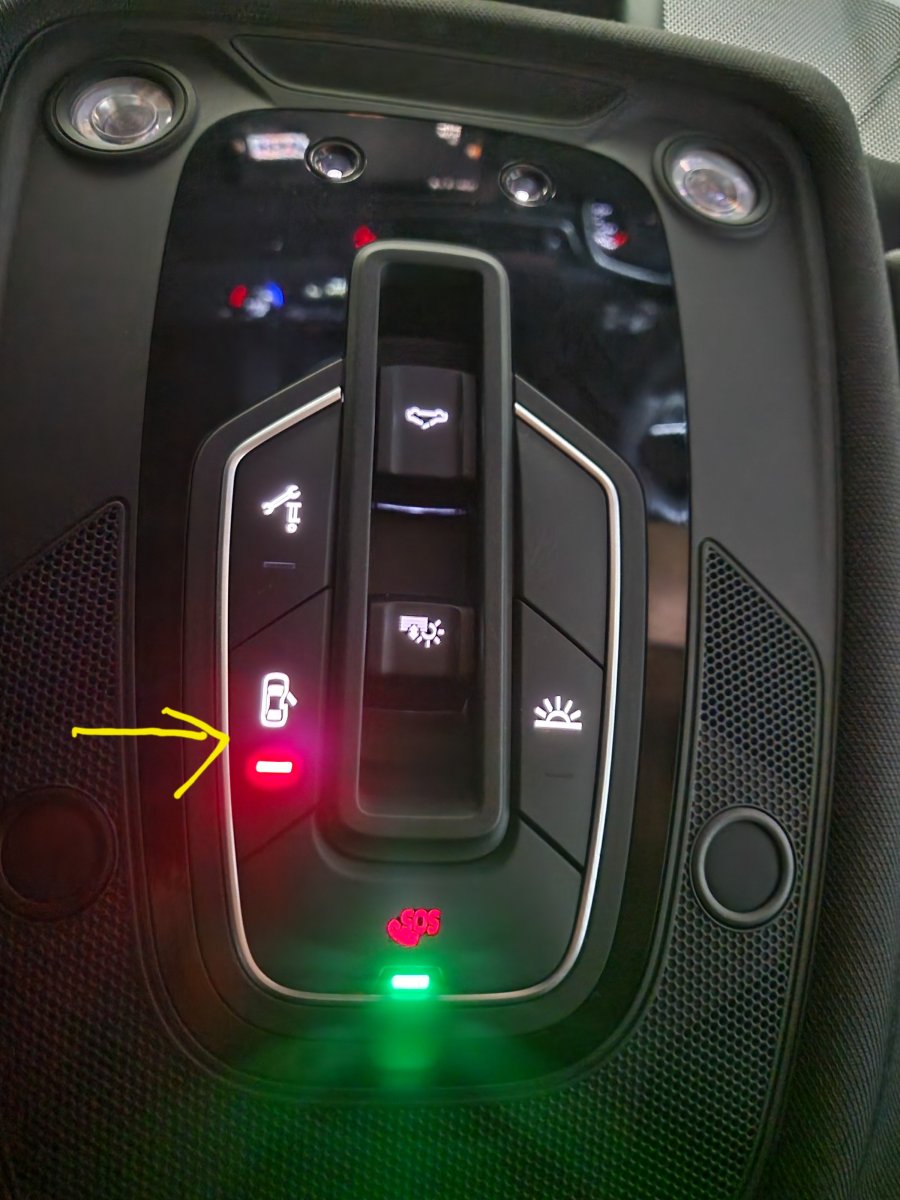

Cześć. Podpinam się pod temat. U mnie to samo po otwarciu drzwi nie działa żadne światło tylko ręcznie moge je włączyć. Czyli jak dobrze rozumiem ta ikonka samochodu z otwartymi drzwiami musi się świecić?
Tak.

Ok, wszystko działa zasłoniłem czujnik zmierzchu szmatką by imitować wieczór. Po włączeniu przycisku na podsufitce wszystko się świeci po otwarciu zamków. Pozdrawiam.
