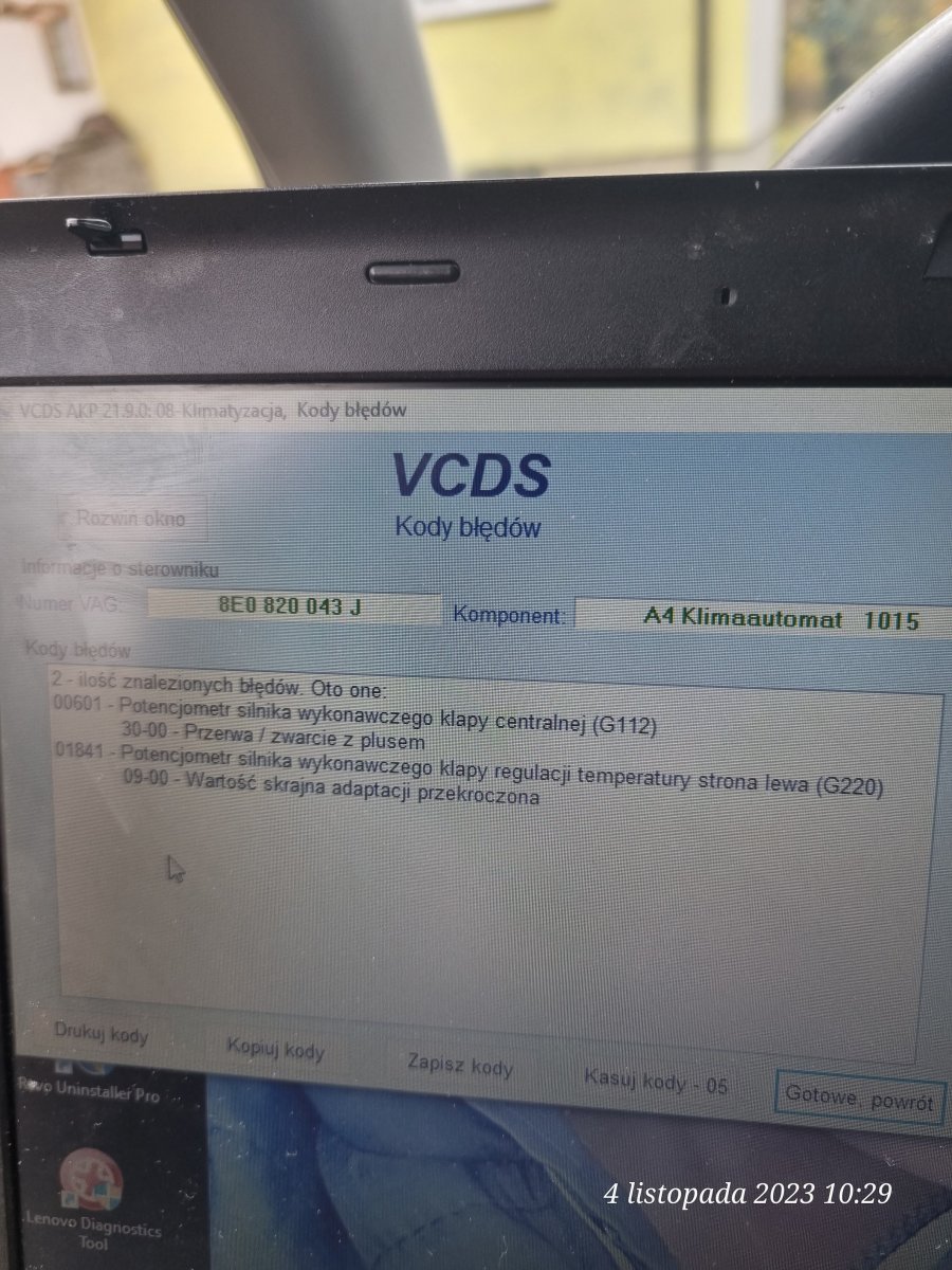

?Witam. Dzis zauważyłem że ciepło mi daje cały czas po lewej stronie.. Robiłem nastawy ale to nic nie daje. Weszlem i wyszłam z adaptacji i to wyskoczyło.. coś namieszałem? Który silniczek odpowiada za ciepło po lewej stronie ?

3 tak ? A kodowanie ?
G220.
  • Rozwiązanie

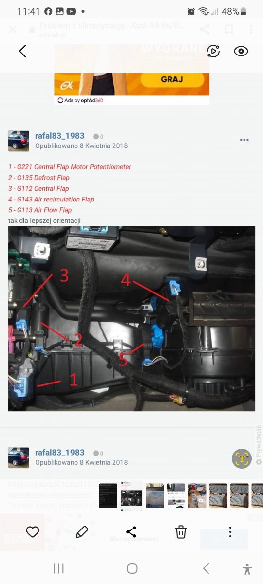

Żaden z pokazanych na zdjęciu. G220 należy do silniczka V158, sterującym klapami  temperatury i znajdującym sie po lewej stronie (a nie prawej jak na zdjęciu).
