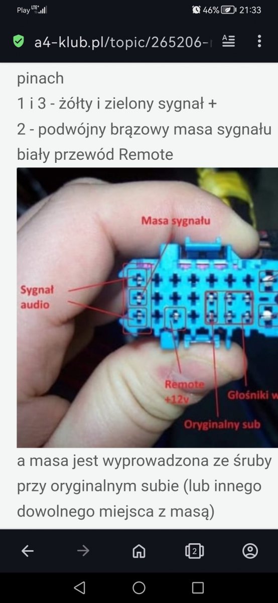

W niebieskiej kostce idacej do wzmacniacza masz sygnał z radia. Wpinasz się do tych przewodów i wychodzisz chinczami i podajesz to na dodatkowy wzmacniacz. Sterowanie też tam jest. Ja mam tak zrobione i wszystko gra. Oczywiscie ori wzmacniacz zostawiłem żeby grał tył.
Super i takiej odpowiedzi oczekiwałem, tylko jak się wepnę w sygnał to Ori subwoofer mam wypiąć? Czy zostawić? Żeby też grał?
Nie gra roli. Możesz wypiąć lub zostawić podpięty.

Cześć jeszcze jedno pytanie, masz może jakiś schemat lub mógł byś powiedzieć gdzie mam wpiąć przewody z chinch do tej kostki?
Pin nr 1 - sygnał liniowy tylny prawy +
Pin nr 3 - sygnał liniowy tylny lewy +
Pin nr 2 - sygnał liniowy wspólna masa tylnych głośników
