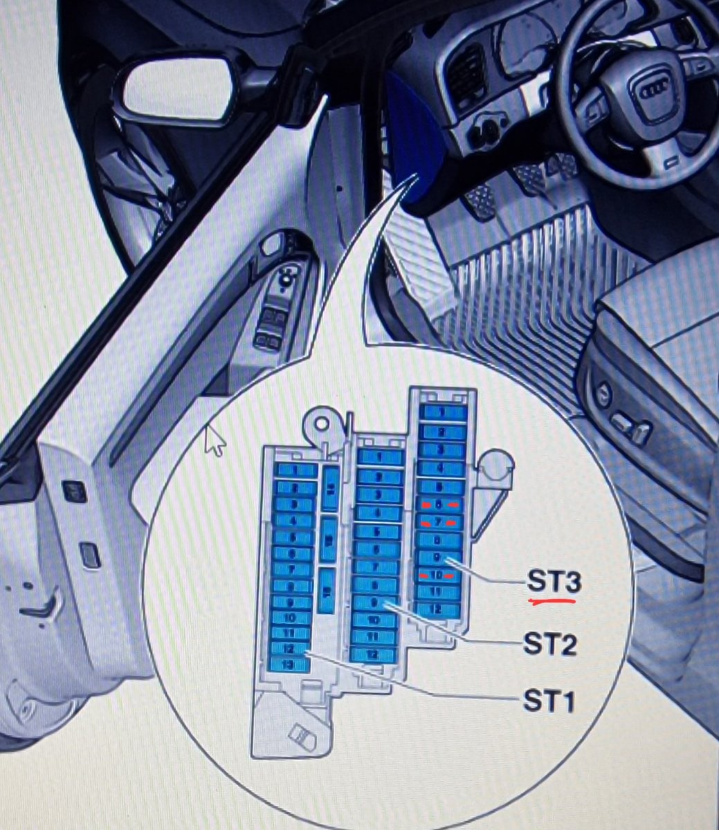

Sprawdź bezpieczniki 6, 7 i 10 w czerwonym rzędzie ST3 z poniższego rysunku. Wyciągnij je, sprawdź miernikiem czy mają przejście i włóż na nowo.
Błąd, który masz zapisany, świadczy o braku zasilania modułu centralnej elektryki po zacisku 30 (stałe 12V).
Rzeczywiście bezpiecznik nr 7 jest przepalony - jednak ktoś wykonał tutaj jakiś manewr (nieiwem w jakim celu) że jest zrobiony mostek z przewodu z właśnie bezpiecznika spalonego nr 7 (ST3) na bezpiecznik nr 15 (ST1). W jakim celu - nie mam zielonego pojęcia.
