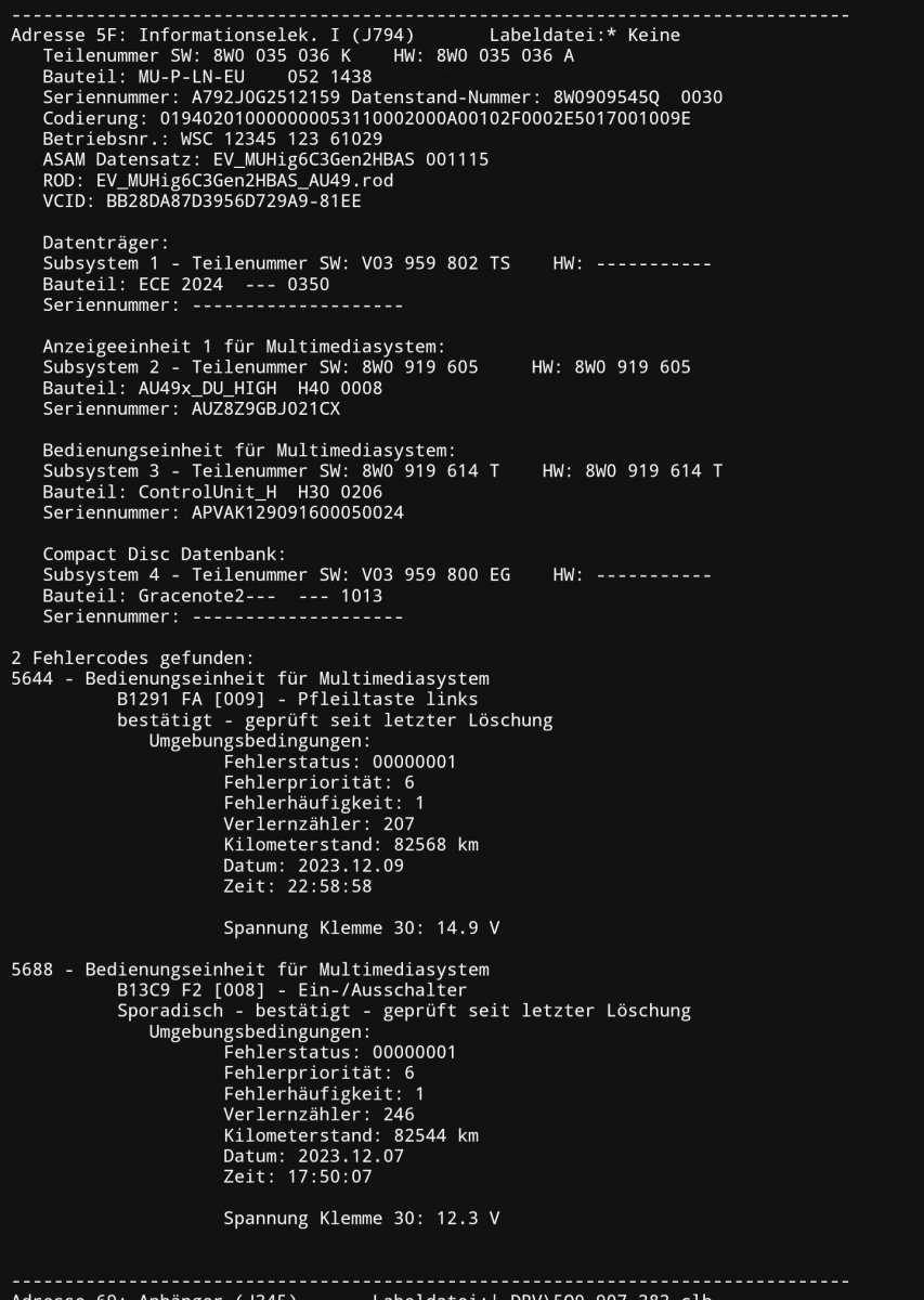

Tutaj mam nawet zapisane błędy z takiego auta, które miałem ostatnio podpięte. Pierwszy błąd był zapisany w zegarach (17) o błędnej komunikacji ze sterownikiem, a drugi błąd zapisany w MMI (5F) o braku komunikacji z przyciskami.
Aha. No ale tak jak pisałeś wyżej można te błędy skasować.
