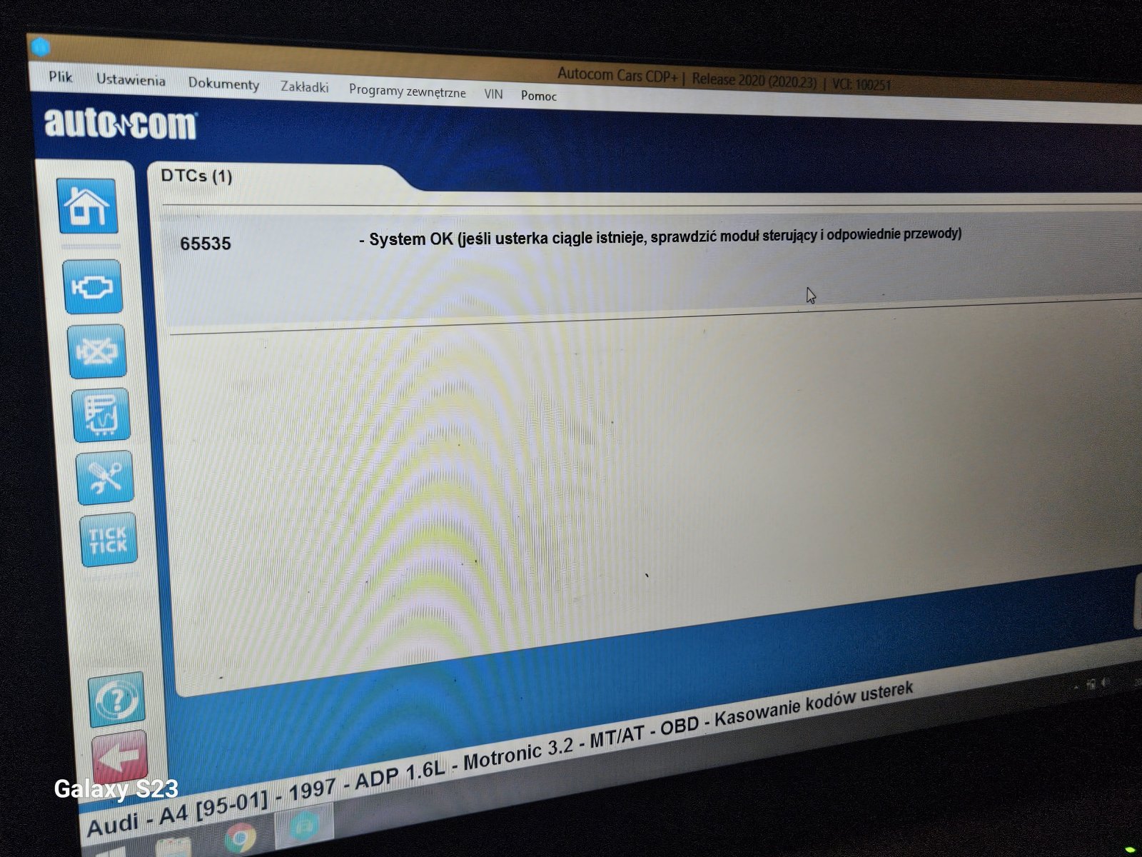

Witam serdecznie jestem tutaj nowy i chciałem dowiedzieć się na tematu błędu 65535 ..... jednego dnia wsiadłem do samochodu odpaliłem go normalnie pojechałem i wróciłem beż żadnych problemów a na drugi dzień już nie mogłem auta odpalić kręciłem kręciłem i nic .. dodam im iska na każdej świecy jest przewody zaplonowe wymienione , przekaznik zapłony też wymieniony filtr wymieniłem cewka wporzadku , bezpieczniki też dobre są pompa paliwa chodzi prawidlowo.. kopulka wymieniona była pasek rozrządu na swoim miejscu.. proszę o jakieś wskazówki bo już idzie 5 dzień jak mecze się z tym

65535 to kod uszkodzonego sterownika, musiała się do środka nalać woda. Rozbierz podszybie i sprawdź jak wygląda w środku obudowy ECU.
2 godziny temu, Langista napisał(a):
65535 to kod uszkodzonego sterownika, musiała się do środka nalać woda. Rozbierz podszybie i sprawdź jak wygląda w środku obudowy ECU. Właśnie wczoraj ten sterownik rozebrałem j jak na moje oko to wszystko wporzadku z nim ale kupiłem drugi i dziś ma właśnie przyjść więc porównam sobie mam nadzieję że to będzie to . Podsyłam zdjęcie swojego sterownika

Ogólnie jeszcze nie rozwiązałem problemu . Bo blokuje mi immobilizer.... ale pisałem do znajomego i jego mechanik powiedział że nie dokonca może oznaczać uszkodzony sterownik .. on go podepnie pod vag i będzie wszystko wiedział i przy okazji zrobi immobilizer także dopiero coś będzie wiedział po świętach lub dalej ..
Temat można zamknąć problem rozwiązany.  Problem okazał się palec od aparatu zapłonowego :) wymieniłem na nowy . A dodam od siebie że ten błąd sterownika zniknął i wcale nie był sterownik uszkodzony . Pozdrawiam
