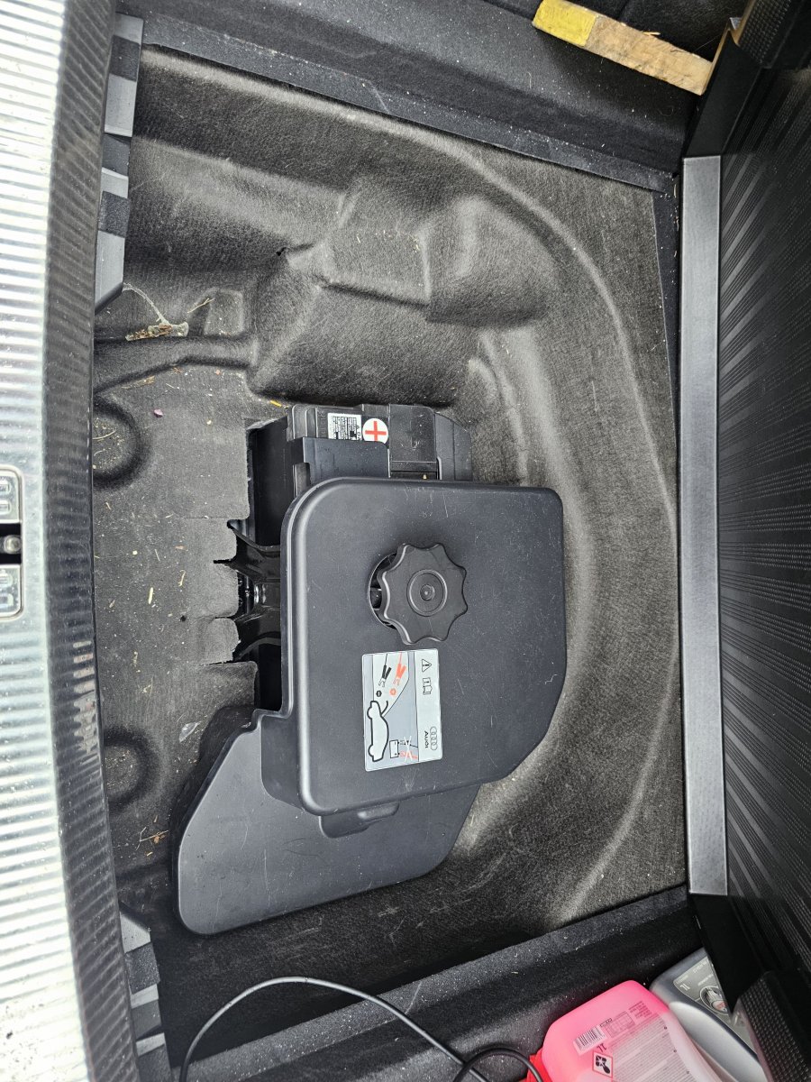

Caporeira Opublikowano 25 Grudnia 2023 Opublikowano 25 Grudnia 2023 Jaki rozmiar koła dojazdowego wejdzie do bagażnika gdzie jest akumulator? Bo jedni mówią o 17 cali a inni 19 cali. Czy potrzebne są dodatkowe akcesoria jak np pianki?
Hugo Opublikowano 25 Grudnia 2023 Opublikowano 25 Grudnia 2023 4,00BX19H2ET29 https://nemigaparts.com/pl/cat_spares/etka/audi/a4/636/863900/
Caporeira Opublikowano 25 Grudnia 2023 Autor Opublikowano 25 Grudnia 2023 W dniu 25.12.2023 o 09:18, Hugo napisał(a): 4,00BX19H2ET29 https://nemigaparts.com/pl/cat_spares/etka/audi/a4/636/863900/ Która to pozycja, bo znaleźć na tej stronie nie widzę? Jak rozszyfrować 4,00BX? A jakiej długości powinny być śruby?
jarr. Opublikowano 3 Marca 2024 Opublikowano 3 Marca 2024 (edytowane) Siemankoo? lato -> 255/35/19 zima -> 224/25/18 jaki rozmiar koła dojazdowego przy takim zestawie ? 125/70 R19 5x112 będzie ok? Edytowane 3 Marca 2024 przez jarr.
Hugo Opublikowano 3 Marca 2024 Opublikowano 3 Marca 2024 9 minut temu, jarr. napisał(a): Siemankoo? lato -> 255/35/19 zima -> 224/25/18 jaki rozmiar koła dojazdowego przy takim zestawie ? 125/70 R19 5x112 będzie ok? Ciekawy rozmiar zimówki ? Dojazdówka jest w jednym rozmiarze do tego auta: 4,00BX19H2ET29 T125/70R19100M 1
jarr. Opublikowano 3 Marca 2024 Opublikowano 3 Marca 2024 7 godzin temu, Hugo napisał(a): Ciekawy rozmiar zimówki ? Dojazdówka jest w jednym rozmiarze do tego auta: 4,00BX19H2ET29 T125/70R19100M heheh zły klawisz - miało być oczywiście 225. ? dzięki za odpowiedź! pozdroo!? 1
