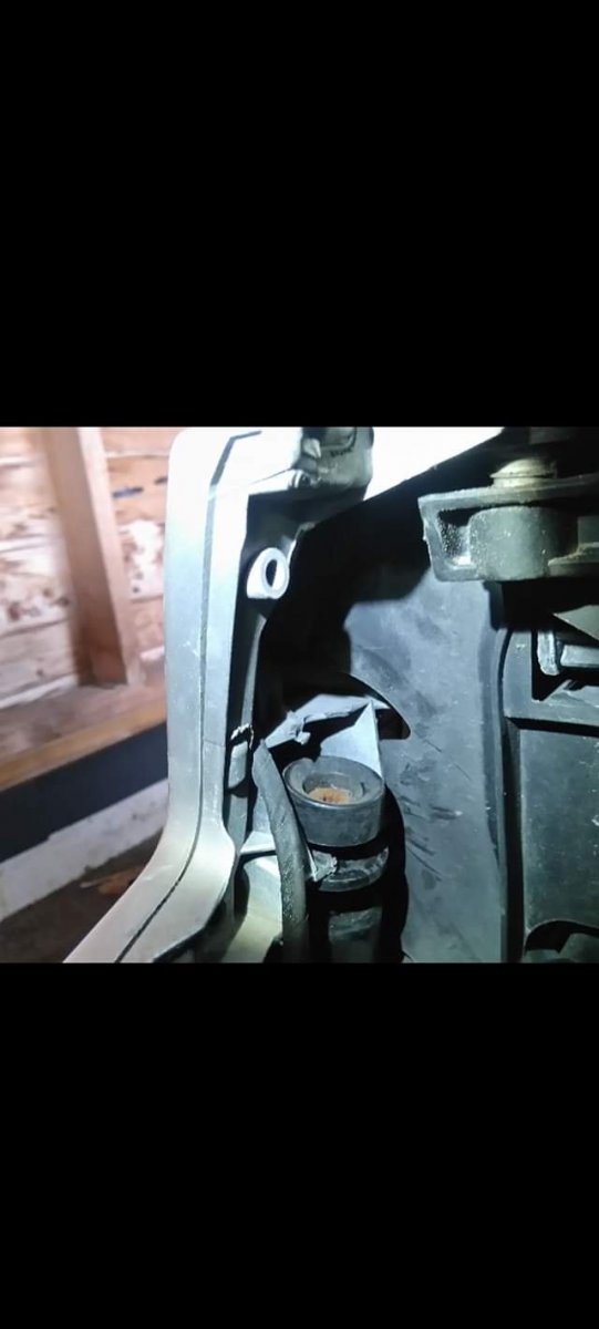

Hej, czy może mi ktoś powiedzieć jak mogę naprawić szparę między zderzakiem a maską? Kłuje w oczy, palce można wsadzić tam. Próbowałem śrubami regulacyjnymi ale nie pomogło tak jak chciałem ?

Śrubami regulacyjnymi w zderzaku.
Hm... Przecież napisałem że już próbowałem ale więcej nie idzie
Coś robisz nie tak.
Zderzak jest opuszczony , zobacz krawędż lampy w rogu.
Pewnie zderzak źle założony na tulejki regulacyjne i kręcenie nimi nic nie daje. Lub same regulacje połamane/wyrobione.
Zderzak do zrzucenia i do organoleptycznej weryfikacji co tam się wydarzyło.
