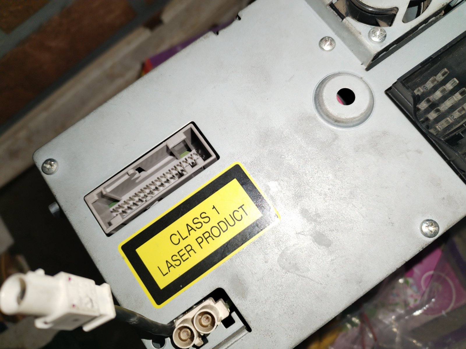

Sprawdziłem wpięta ta wtyczka fakra. Ale pytanie mam jak jest te podwójne wejście w które mam wpięta antenę z przejściówki i te fakre z auta to w tym miejscu wychodzi mi przy samej wtyczce z 3cm kabla i też gniazdo fakra od czego to jest?
A skąd mamy wiedzieć? Zdjęcie chociaż wklej jak to wygląda.
Ktoś tu zrobił jakieś sztukowanie. Widać że ten przewód jest pociągnięty do środka radia i zapewne przylutowany bezpośrednio do płyty. Pewnie tu masz problem. Normalnie stosuje się przejściówkę i podłącza wszystko do podwójnego gniazda antenowego jak powinno być bez zbędnej ingerencji w radio.

Ok. Tak podejrzewałem że to nie fabryczne spróbuję z nim grzebać.
/edit właśnie w ten wystający kabel wpialem antenę z przejściówki i radio działa. Fakre która mam w aucie nie podłączałem nawet
