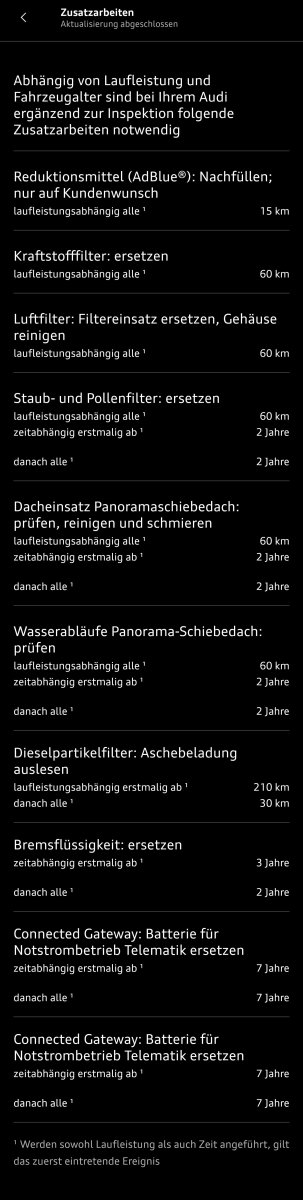

W aplikacji myAudi jest lista jakie elementy przy jakim przebiegu lub po jakim okresie czasu powinny być wymienione, sprawdzone, czy wyczyszczone.
