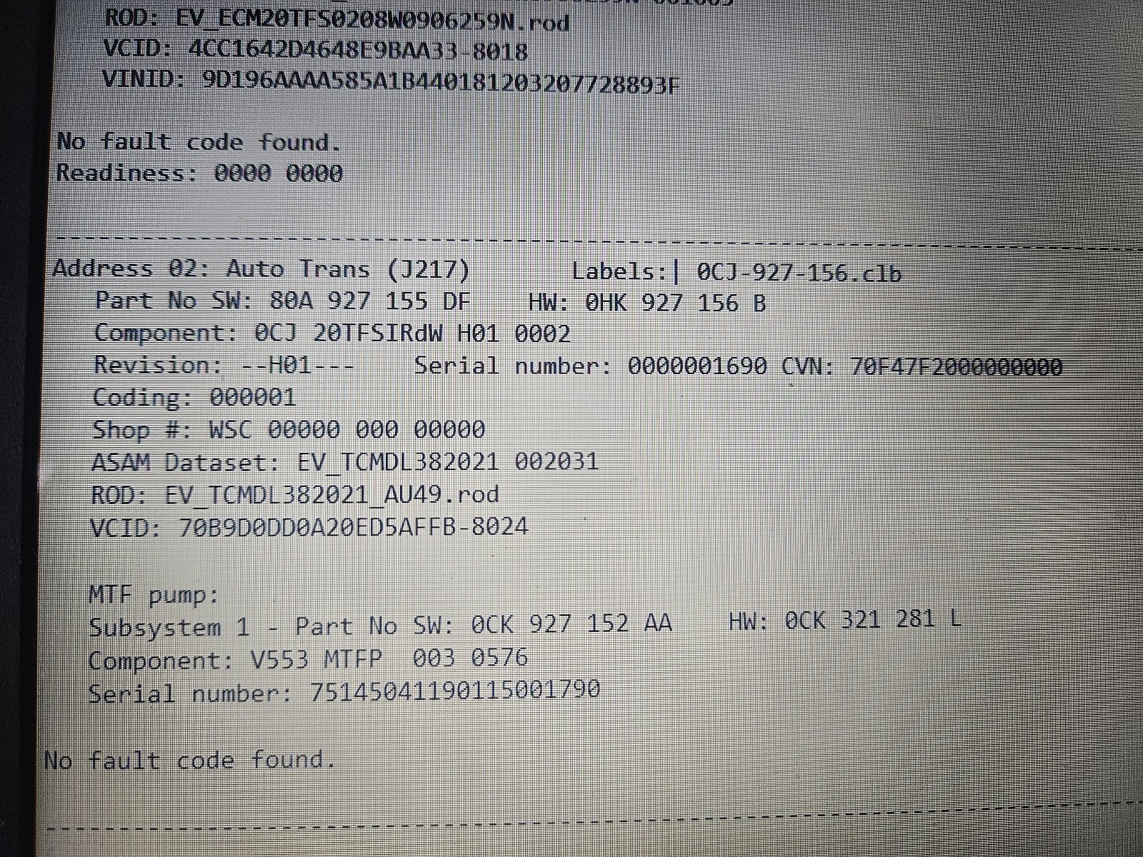

Mam skan samochodu.  Pytanie gdzie odczytać informacje o skrzyni ? ( 02 auto Trans) ?
Edytowane przez Tomafx
W sterowniku skrzyni 02.
Skrzynia 0CJ czyli nowsza wersja skrzyni 0CK, wykorzystuje ona technologię shift by wire (quattro ultra) i została wprowadzona do Audi Q5 FY (stąd też nr softu 80A 927 155 DF z Q5.
Numer części sterownika skrzyni 0HK 927 156 B
Numer części softu 80A 927 155 DF
Wersja H01 0002
