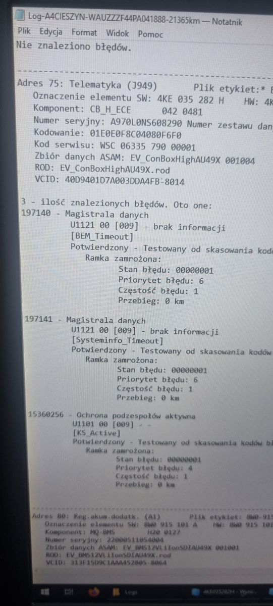

Dzień dobry - w moim Audi A4 B9 2022 rok nie działa moduł SOS , przy czym na ekranie/desce rozdzielczej nie ma żadnego błędu/ żótej ikonki. Nie świeci dioda, która powinna świecić zasadniczo na zielono (nie świeci także na czerwono, jest po prostu "martwa"). Jednocześnie nie działa część funkcji w My Audi np. lokalizacja. Błędy po sczytaniu komputerem sugerują, że nie została zdjęta ochrona komponentu - modułu, jednak ASO ( auto jest na gwarancji, jestem pierwszym właścicielem) jest bezradne. Sprawdzili instalację elektryczną, ich zdaniem jest OK. Zamówili nowy moduł - to samo . teraz przymierzają się do podmiany głównego komputera.Może ktoś z Was miał podobny przypadek i może coś poradzić. Bo w ASO jakoś nie wierzę ... Załączam zdjęcie pojawiających się błędów.

Tzn? który sterownik chcą teraz wymienić? Gateway?

Tak sądzę. Z rozbrajająca szczerością przyznali, że jeszcze przedtem być może importer każe im podmienić na próbę ten moduł z innego pojazdu (bo jest b.drogi - dwadzieścia parę tysięcy). I tak się zastanawiam czy przypadkiem nie było tak i z moim autem- przed wydaniem nie posłużył jako dawca modułu, którego potem nie zakodowali (jestem pewien że nie działał od zakupu - usterka wyszła przypadkiem kiedy na innym serwisie podłączyli auto pod komputer.
Raczej nie będą podmieniali, bo podmiana Gateway w B9 polifcie to nie takie hop siup, wymiana jak sterownika drzwiowego. Przez Gateway kontrolowane są wszystkie aktywne funkcje i wyposażenia włącznie z Audi Connect i przypisanym VINem itd itp. Dlatego podmiana na nowy jest taka droga, bo wszystko to musi być później dopsaowane, także wątpię aby na próbę inny podpinali bo bez dopasowania i tak nie będzie działał.

Też mam taką nadzieję :), na marginesie - w życiu miałem ponad 40 samochodów a realne kłopoty i koszty tylko z nowymi. Z perspektywy czasu najlepiej oceniam ASO KIA, owszem nie było to auto bezawaryjne ale ASO przykładało się. Na marginesie - we wszystkich nowych samochodach kłopoty były z elektroniką a nie mechaniką. Uważasz, że przyczyna może tkwić w Geteway-u, np z powodu jego usterki nie można zdjąć ochrony z komponentu? Mogło tak być już w fabryce?
Możliwe.
