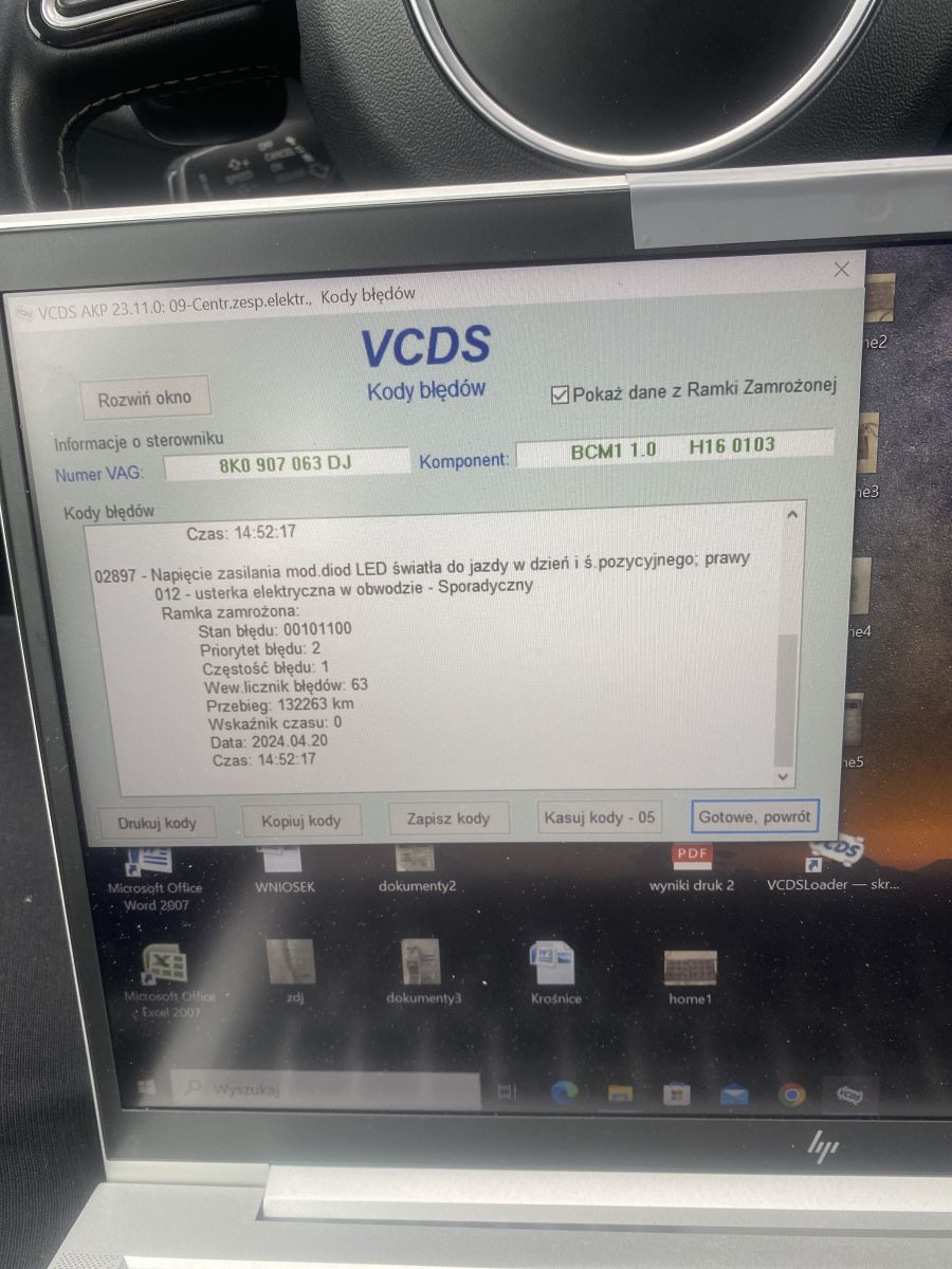

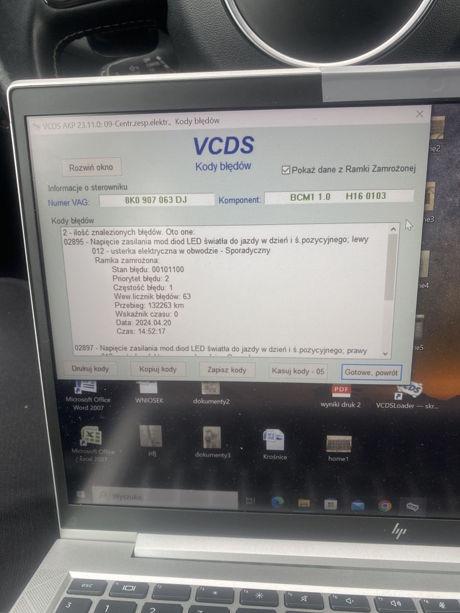

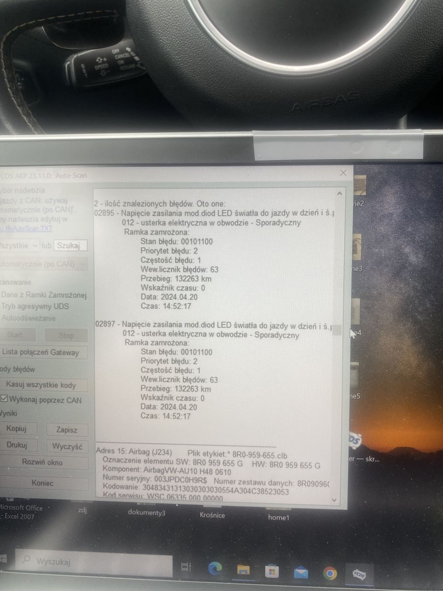

Problem ze światłami w Audi SQ5 8R
Witam mam problem nie świeci led razem z  Zenonem wyświetla błąd żarówki świateł mijania led jest sprawny pozdrawiam liczę na pomoc

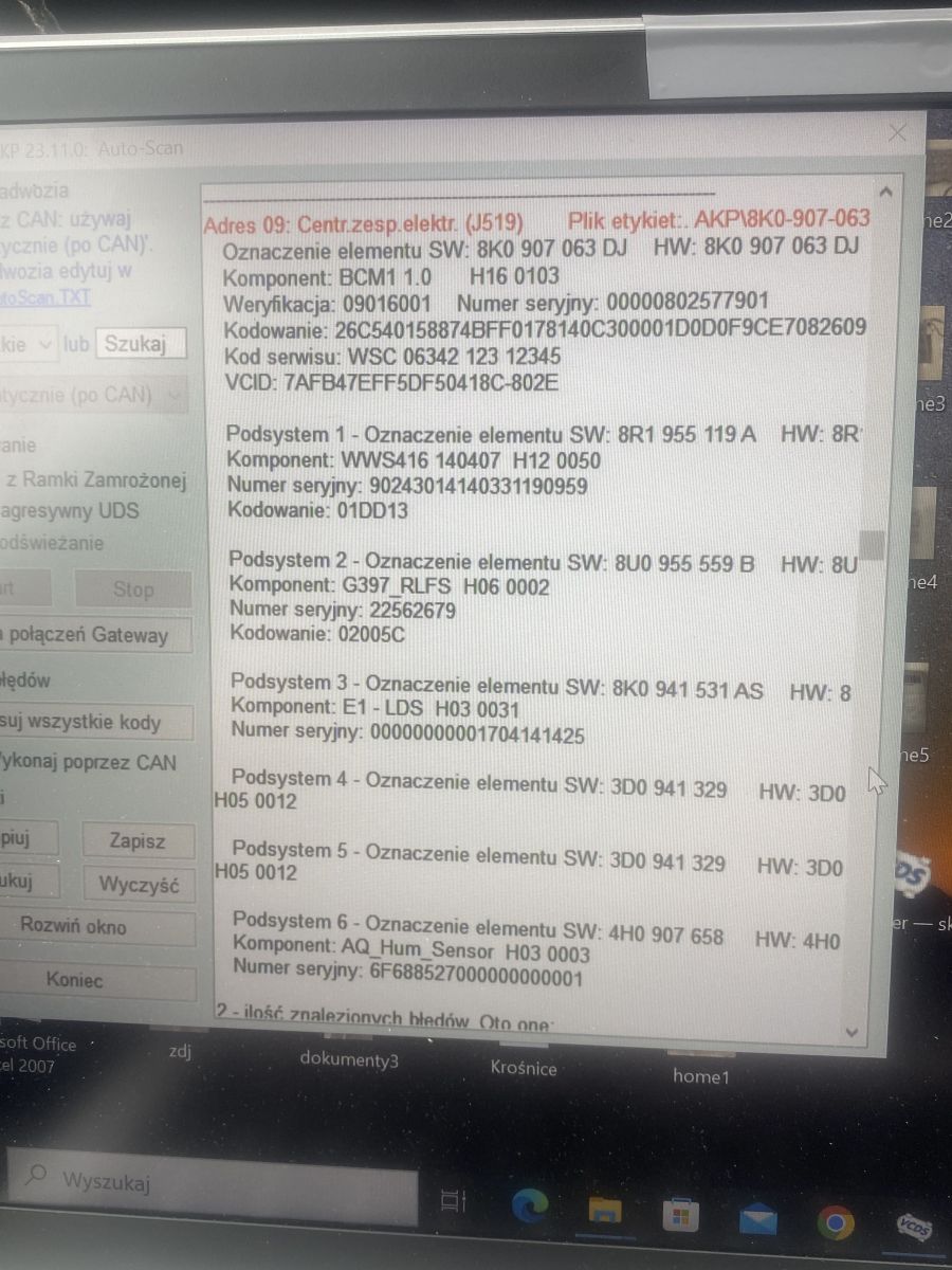

Adres 05: Zezwolenie startu (J393)       Plik etykiet:. 8K0-907-064-05.clb
   Oznaczenie elementu SW: 8K0 907 064 JH    HW: 8K0 907 064 JH
   Komponent: BCM2 2.0      H14 0650
   Weryfikacja: 00002001
   Kodowanie: 05A54000000000000000
   Kod serwisu: WSC 06335 000 00000
   VCID: 7F0DB6FBEEFD7569BB-802A
Nie znaleziono błędów.
Adres 08: Klimatyzacja (J255)       Plik etykiet:. 8Kx-820-043-3Z.clb
   Oznaczenie elementu SW: 8K1 820 043 AQ    HW: 8K1 820 043 AQ
   Komponent: KLIMA 3 ZONEN H04 0123
   Weryfikacja: C1000000    Numer seryjny: 01020520140360
   Kodowanie: 3639008080
   Kod serwisu: WSC 06342 123 12345
   VCID: 77FD5EDBC6CD4D29F3-8022
Adres 09: Centr.zesp.elektr. (J519)       Plik etykiet:. AKP\8K0-907-063.clb
   Oznaczenie elementu SW: 8K0 907 063 DJ    HW: 8K0 907 063 DJ
   Komponent: BCM1 1.0      H16 0103
   Weryfikacja: 09016001    Numer seryjny: 00000802577901
   Kodowanie: 26C140158844BFF0578140C300001D0D0F9CE70826090201000008004401010200020034000000
   VCID: 7AFB47EFF5DF50418C-802E
   Podsystem 1 - Oznaczenie elementu SW: 8R1 955 119 A    HW: 8R1 955 119
   Komponent: WWS416 140407  H12 0050
   Numer seryjny: 90243014140331190959
   Kodowanie: 01DD13
   Podsystem 2 - Oznaczenie elementu SW: 8U0 955 559 B    HW: 8U0 955 559 B  Plik etykiet: 8U0-955-559.CLB
   Komponent: G397_RLFS  H06 0002
   Numer seryjny: 22562679
   Kodowanie: 02005C
   Podsystem 3 - Oznaczenie elementu SW: 8K0 941 531 AS    HW: 8K0 941 531 AS
   Komponent: E1 - LDS  H03 0031
   Numer seryjny: 00000000001704141425
   Podsystem 4 - Oznaczenie elementu SW: 3D0 941 329     HW: 3D0 941 329
H05 0012
   Podsystem 5 - Oznaczenie elementu SW: 3D0 941 329     HW: 3D0 941 329
H05 0012
   Podsystem 6 - Oznaczenie elementu SW: 4H0 907 658     HW: 4H0 907 658
   Komponent: AQ_Hum_Sensor  H03 0003
   Numer seryjny: 6F688527000000000001
3 - ilość znalezionych błędów. Oto one:
02895 - Napięcie zasilania mod.diod LED światła do jazdy w dzień i ś.pozycyjnego; lewy
            012 - usterka elektryczna w obwodzie - Sporadyczny
             Ramka zamrożona:
                    Stan błędu: 00101100
                    Priorytet błędu: 2
                    Częstość błędu: 7
                    Wew.licznik błędów: 63
                    Przebieg: 132263 km
                    Wskaźnik czasu: 0
                    Data: 2024.04.20
                    Czas: 14:52:17
02897 - Napięcie zasilania mod.diod LED światła do jazdy w dzień i ś.pozycyjnego; prawy
             Ramka zamrożona:
                    Priorytet błędu: 2
                    Częstość błędu: 7
                    Przebieg: 132263 km
                    Wskaźnik czasu: 0
                    Data: 2024.04.20
                    Czas: 14:52:17
   Kodowanie: 260000108074AFF0118140C300000D0D0F9CE70826090201000008004401010200020034000000
   Kod serwisu: WSC 77930 259 00001
   Kodowanie: 01DD13
   Kodowanie: 02005C
H05 0012
H05 0012
Nie znaleziono b³êdów.
