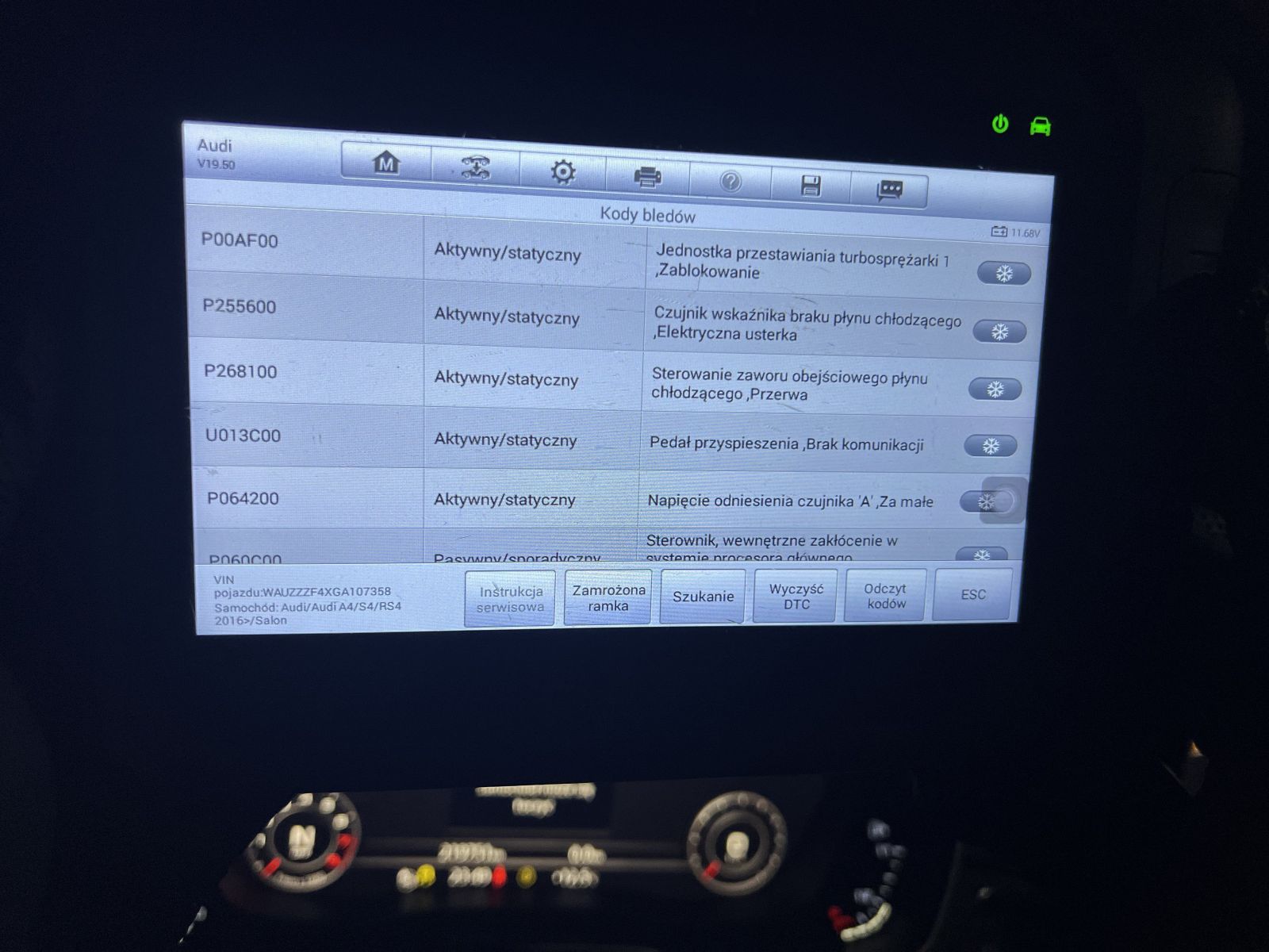

Niestety mechanik stwierdził, że jest to usterka elektroniczna, ale nie wiadomo jaka, podłączał VCDS i inny komputer, i wyszło że jakiś błąd napięcia B czy coś takiego. Akumulator dobry, udało mu się pokasować błędy ale tam jakiś jeden wraca, i wrzucił auto z neutrala na bieg. Powiedział że zawiezie auto do ASO na lawecie, bo będzie raczej potrzebne przeprogramowanie, bo możliwe że gdzieś się woda dostała i zrobiło zwarcie w elektronice czy tam komputerze pokładowym. Zastanawia mnie czy po przeprogramowaniu będzie potrzebna parametyryzacja? W sensie kodowanie znaków, wysokość świateł, czujniki wszystkie itp itd?
Dlaczego miałoby być potrzebne przeprogramowanie?
Masz auto-scan od mechanika? Bez tego trudno cokolwiek określić.
Błąd napięcia odniesienia B?
Jest tam błąd napięcia odniesienia A.
Napięcie odniesienia to 5V i w tym przypadku chodzi tu o obwód A (jest też obwód B, C etc.)
Podłączonych jest w tym obwodzie kilka czujników/nastawników, które między innymi widnieją także na scanie. Jeżeli któryś z nich ma usterkę/zwarcie lub gdy wiązka jest uszkodzona, to właśnie zostaje posadzony błąd napięcia odniesienia.
Możliwe, że jakiś gryzoń uszkodził wiązkę lub któryś z tych czujników/nastawników jest uszkodzony.
Szkoda, że nie masz pełnego protokołu diagnozy, tylko ze zdjęcia, na których brakuje niestety informacji.

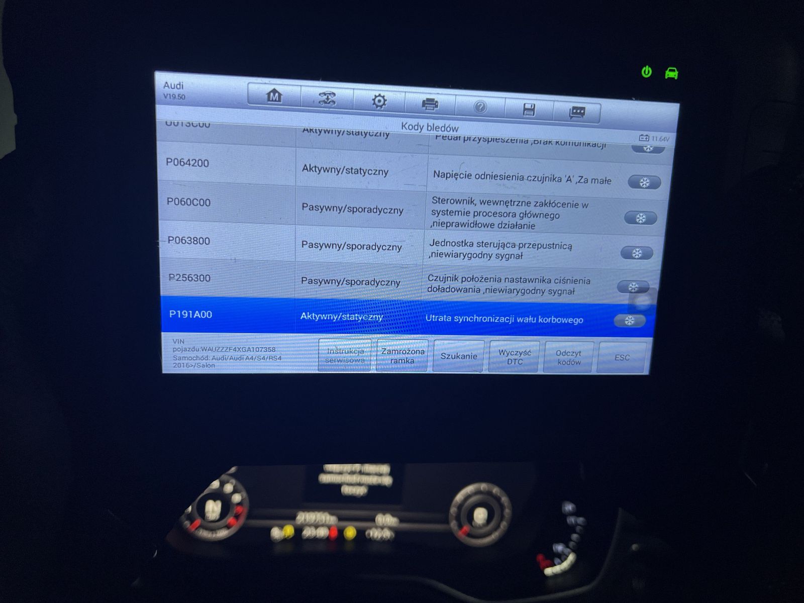

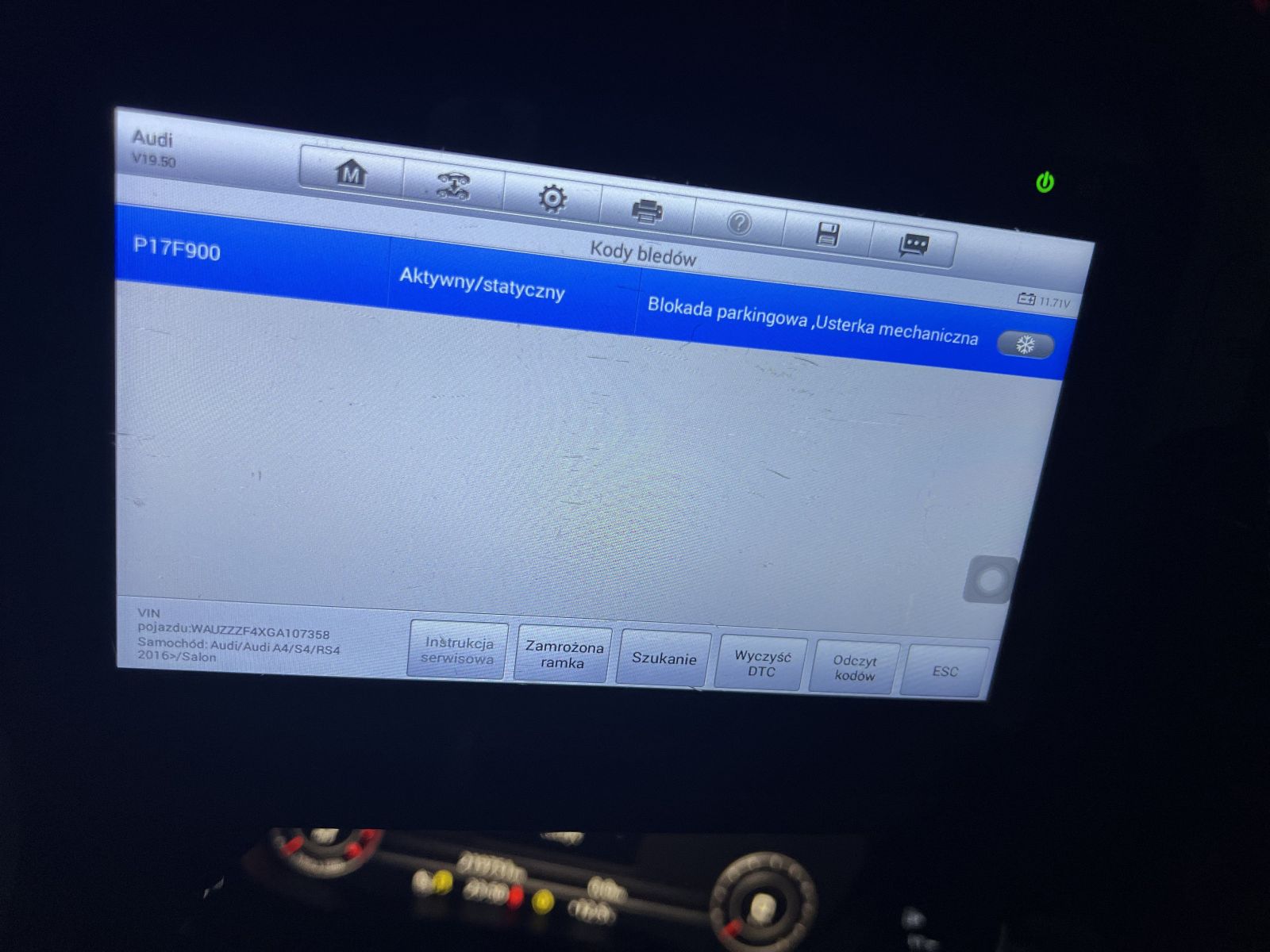

@Muskel1 Mam jeszcze coś takiego, ale chyba to nie mówi wiele więcej niż wcześniejsze. Cholera w ASO dopiero diagnoza elektroniczna terminy na połowę czerwca, a bez auta jestem już 3 tygodnie ponad. Za ktoś ze Szczecina osobę która podjęłaby się diagnozy elektryczno/elektronicznej? Kasa nie gra roli, chcę mieć dokładną diagnozę co może to powodować, sam już nie wiem co zrobić. Odbiorę teraz auto które odpala od mechanika, ale jest ryzyko że pojadę nim 200 metrów i znów wywali błędy, więc będe wracał pod dom znów lawetą, a następnie znów lawetą do elektryka? Jak wyjść z tej sytuacji bo zgłupiałem :( i jestem w czarnej d....
No też więcej informacji nie jest w tym zawartych.
Pozostaje chyba czekać na termin?
Czyli wychodzi na to, że głównym winowajcą jest błąd P0642?
Pod tym błędem kryje się:
Kod P0642 może oznaczać, że wystąpił jeden lub więcej z następujących problemów:
Uszkodzony czujnik ciśnienia zbiornika paliwa (FTP).
Nastąpiła awaria czujnika ciśnienia barometrycznego (BARO).
Problem z czujnikiem ciśnienia rury dystrybutora paliwa (FRP).
Uszkodzony jest czujnik ciśnienia czynnika chłodniczego klimatyzatora.
Jeden lub więcej czujników położenia wałka rozrządu jest uszkodzony.
Problem z wiązką przewodów i złączem w postaci stopionej lub przerwanej wiązki.
Przepalony bezpiecznik lub wkładka topikowa.
Uszkodzony przekaźnik zasilania systemu.
Czasami przyczyną jest uszkodzony moduł PCM.
