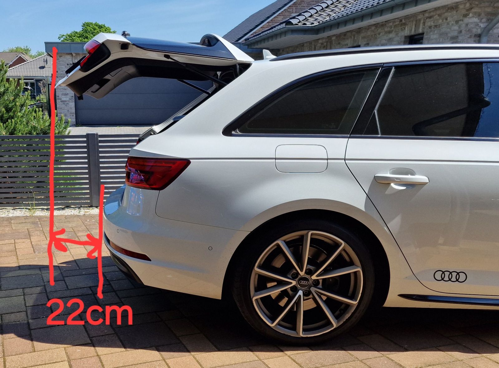

U mnie w Avancie gdy tylne czujniki przejdą z pikania w ciągły sygnał odległość do przeszkoszkody / ściany wynosi jeszcze 33 cm. Wystarcza to  swobodnie do otwarcia tylnej klapy, gdyż klapa w swoim maksymalnym wychyleniu przy otwieraniu, wychodzi 22 cm poza tylny zderzak.
to u mnie jak juz piszczy ciaglym to jest mysle kolo 10 - max 15 cm - ale zmierze.
No to każdy musi indywidualnie u siebie zmierzyć.
Sprawdziłem u mnie to około 20cm
