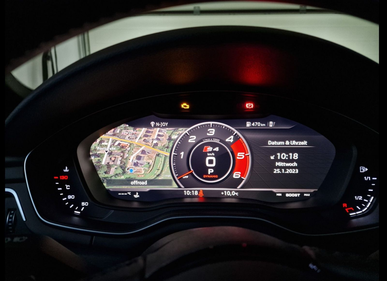

olekj32 1 Opublikowano 20 Czerwca Udostępnij Opublikowano 20 Czerwca @Muskel1 Sorry za off-topic. Czy wiesz może jak przy sport layout wyświetlać godzinę i inne informacje po prawej stronie obrotomierza? Tak jak na powyższym zdjęciu? Odnośnik do komentarza Udostępnij na innych stronach Więcej opcji udostępniania...

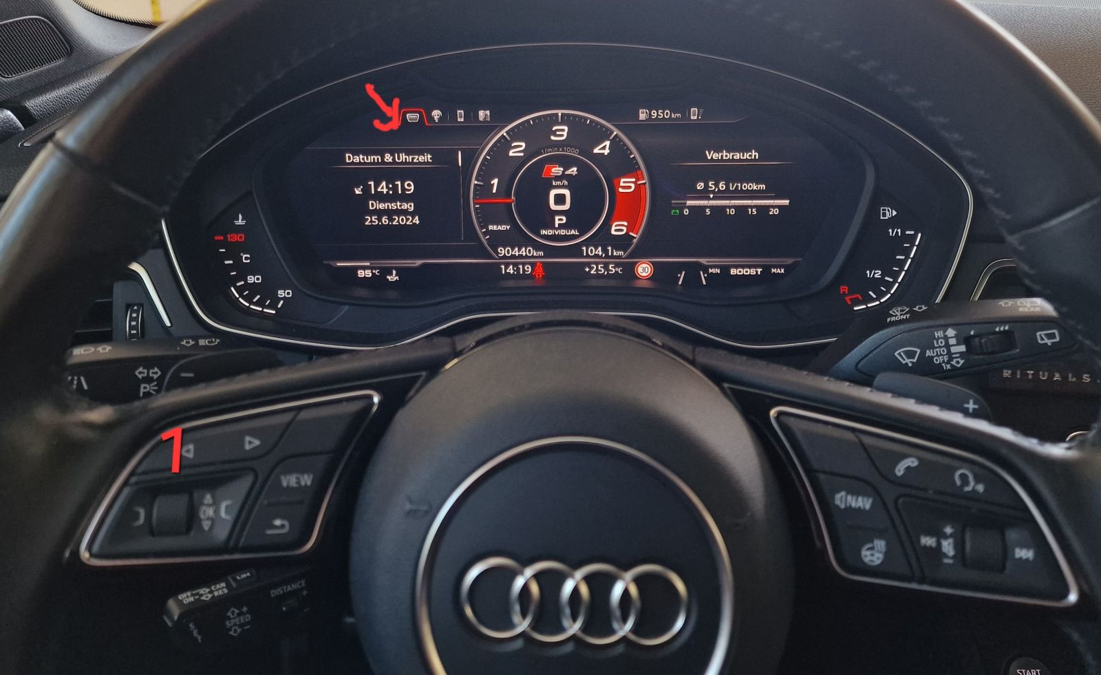

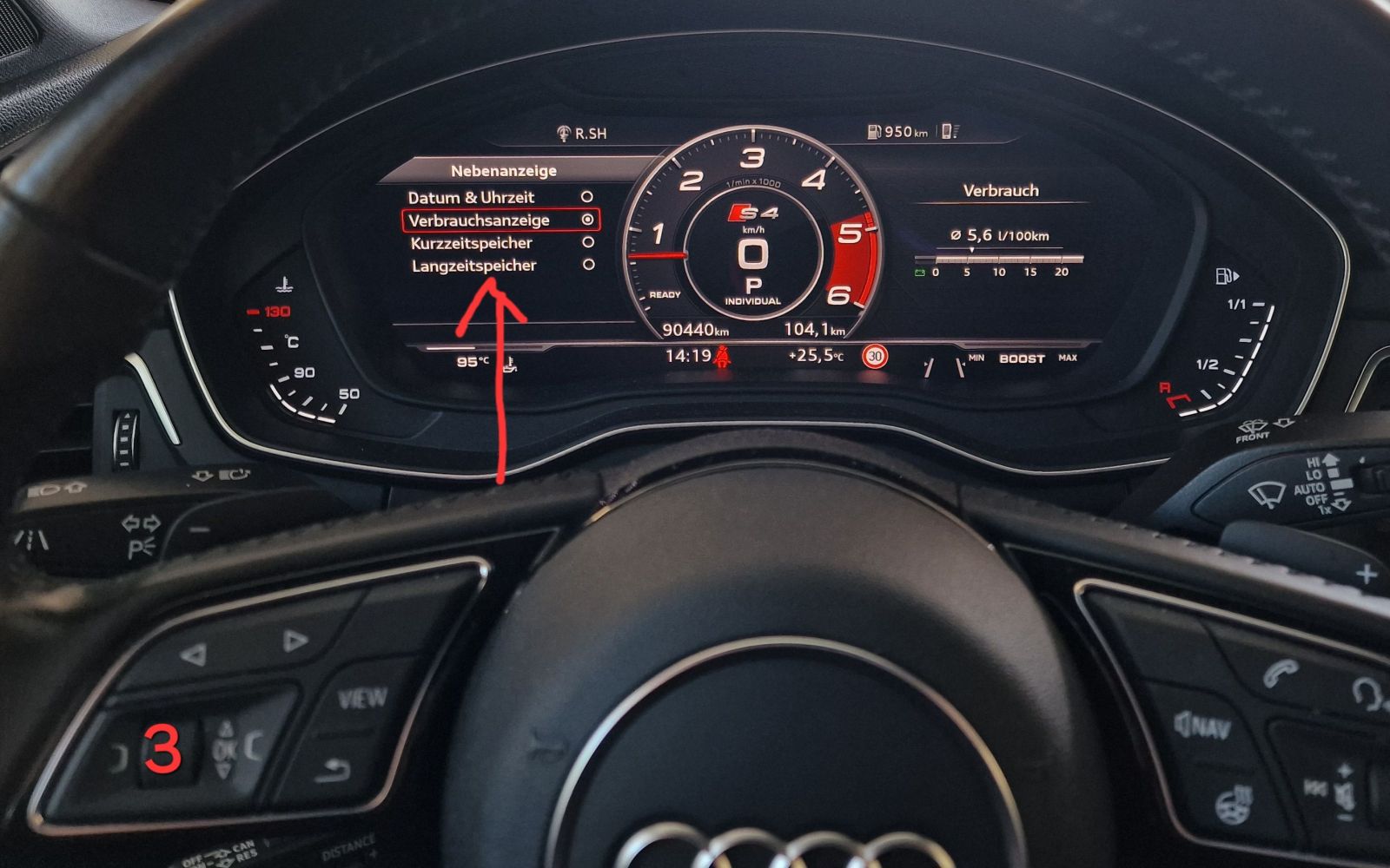

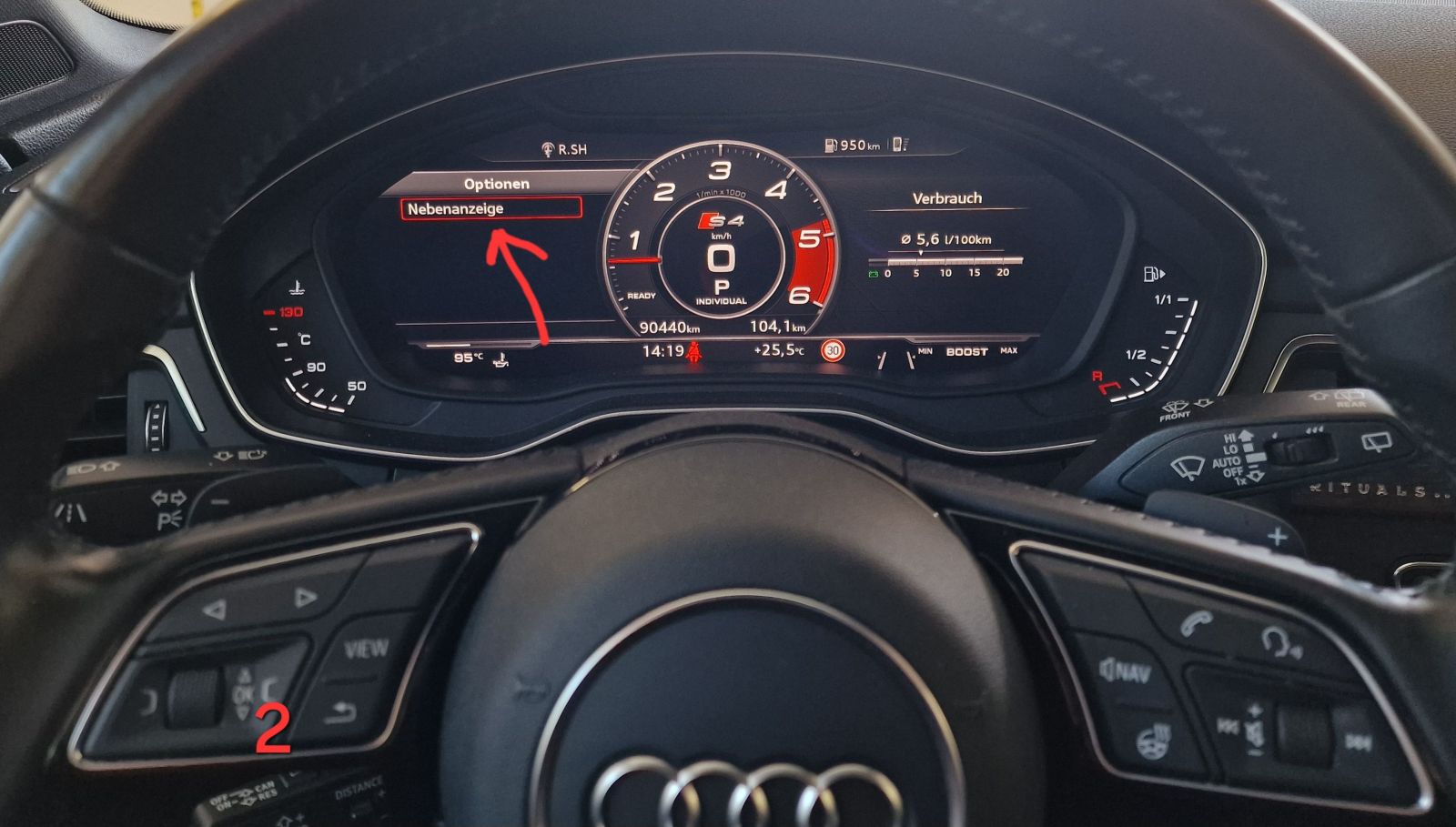

Muskel1 1348 Opublikowano Wtorek o 13:03 Udostępnij Opublikowano Wtorek o 13:03 (edytowane) Dobrze się zrozumieliśmy. Ustawiasz lewymi przyciskami kierownicy. Najpierw wybierasz przyciskami ze strzałkami (1) zakładkę komputera pokładowego. Następnie naciskasz przycisk z prawym nawiasem (2). Pokaże Ci się okno z wskazaniem dodatkowym (u mnie Nebenanzeige), potwierdzasz przyciskiem/walcem OK (3), otworzy Ci się lista z 4 możliwościami do wyboru, ja u siebie mam wybrane średnie zużycie paliwa. Edytowane Wtorek o 16:55 przez Muskel1 Odnośnik do komentarza Udostępnij na innych stronach Więcej opcji udostępniania...
