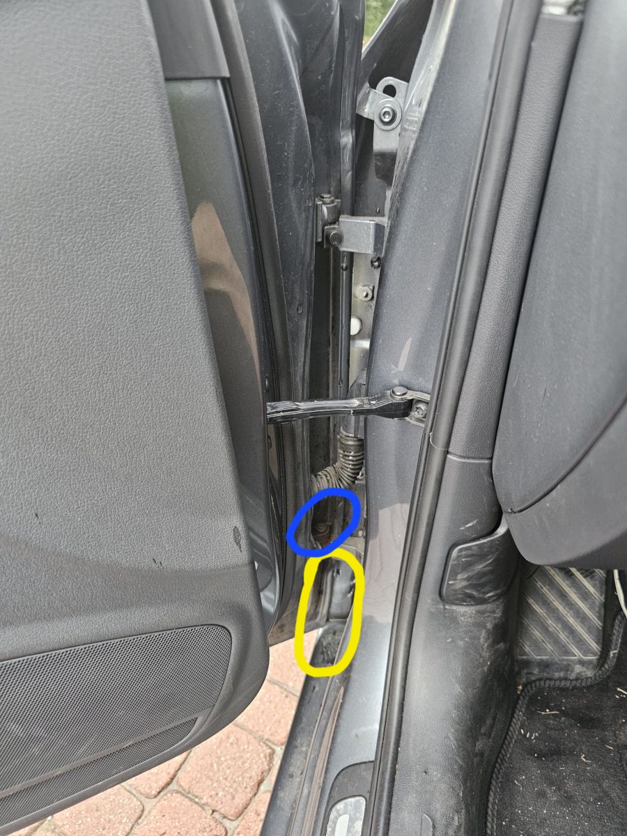

Witam, jaki jest numer zawiasów drzwi kierowcy?
Drzwi lekko opadły (jest luz) i ocierają o błotnik.

Dziękuję, pytanie czy wymiana tylko tego dolnego wystarczy i zlikwiduje ten luz?
Daj podkładke tu gdzie zaznaczyłem i będzie działac, nie zapomnij nałożyć smaru.
