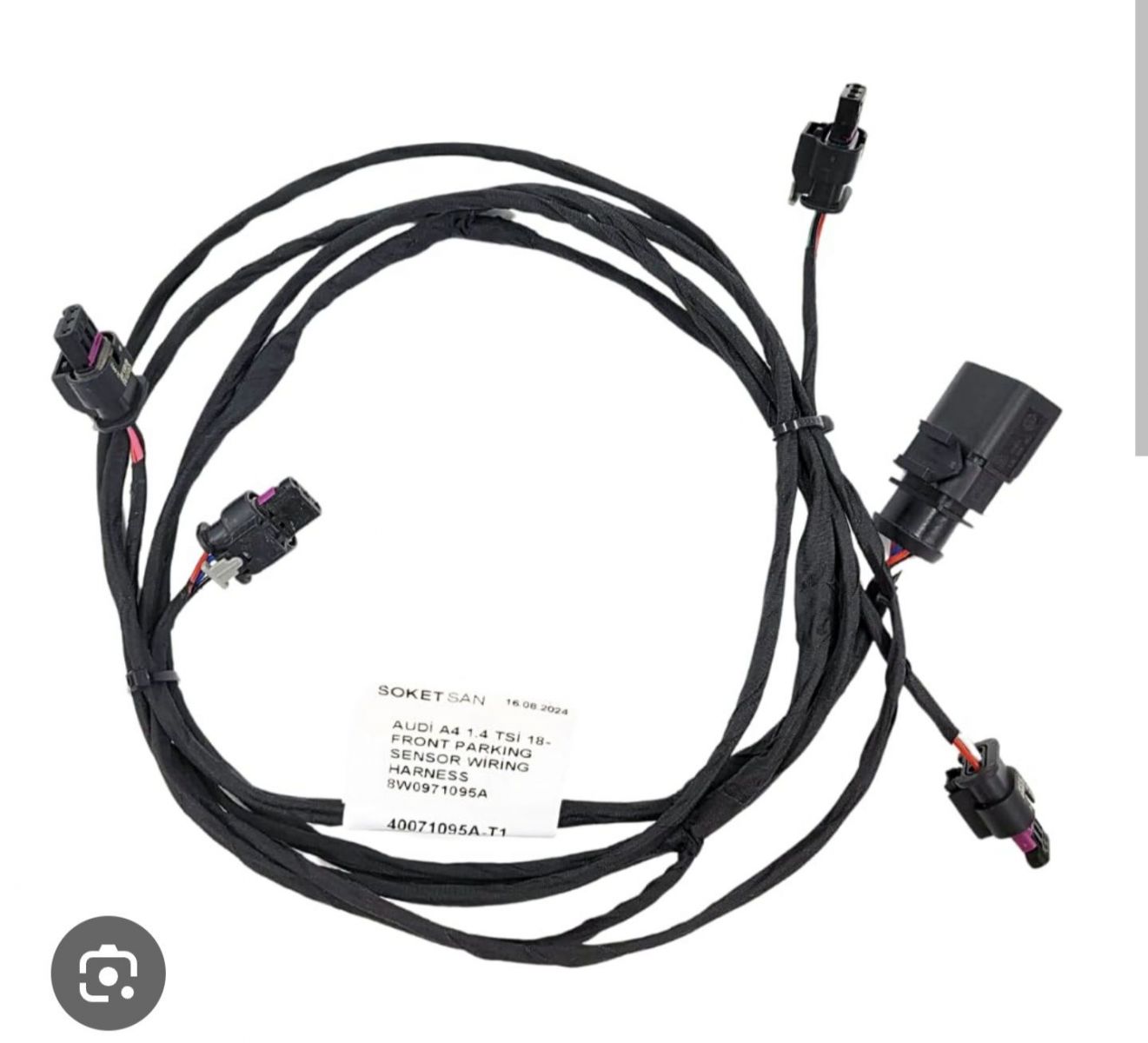

Więc nie masz PLA i przednia wiązka do Twojego auta ma numer 8W0971095 oraz nowsza (aktualna)  wersja to 8W0971095A.
8W0971095A teraz wpisałem ten numer i wyskakuje mi że to jest 6xpdc czyli na 6 czujników a ja potrzebuje na 4
Mam rację czy źle myślę?
Źle. Jest pod 4 czujniki.
