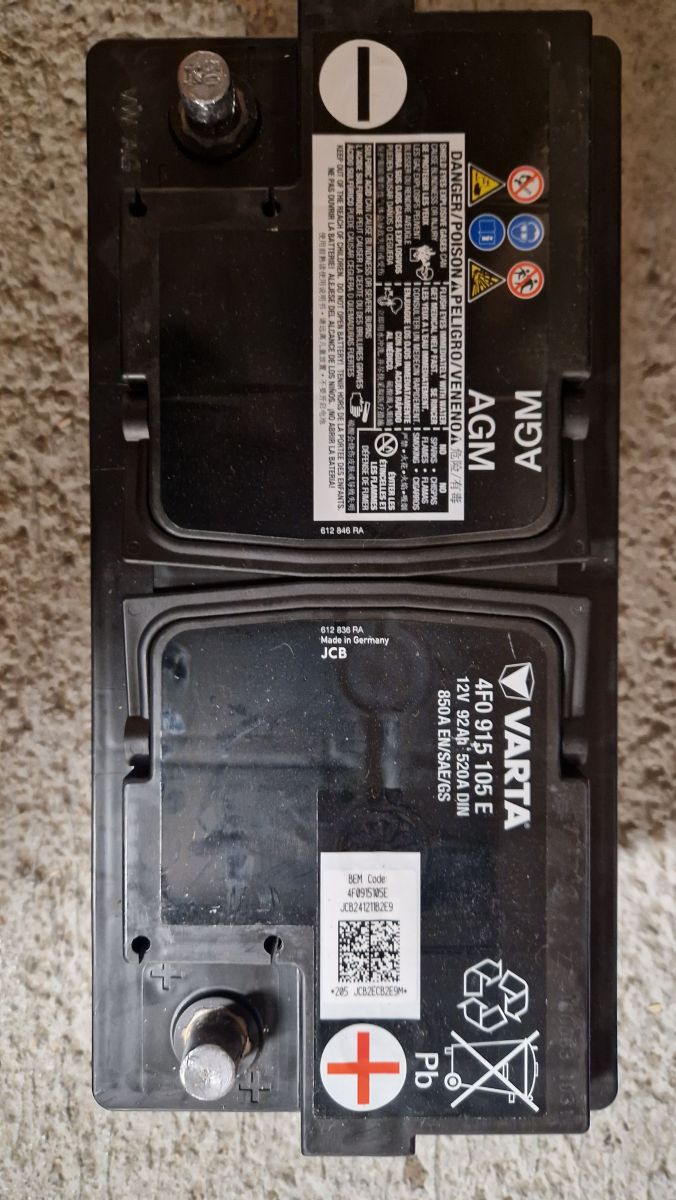

Numer części 4F0915105E pozostawiłeś w czasie rejestracji aku w systemie ?
Tak zgadza sie nic z numeracja nie zmienialem tam jest model i chyba cjb jakis
A w numerze seryjnym zmieniłeś jedną (ostatnią) cyfrę/literę?
Nie no coś ty nic nie zmienielm .
To skąd system zarządzania energią (BEM) ma wiedzieć, że wymieniono aku?:whistling:
Musisz zmienić ostatnią lub dwie ostatnie cyfry numeru seryjnego w kodzie BEM.
Na starym aku masz naklejkę z widocznym kodem BEM. Trzeci człon cyfr i liter to numer seryjny akumulatora. Jeżeli dobrze widzę na zdjęciu, to jest to: 241211B2E9. Zmień go np.  na 241211B224, gdzie dwie ostatnie zmienione cyfry oznaczać będą rok, w którym wymieniłeś aku (tylko tak dla przypomnienia). Nie gra to bowiem roli jakie cyfry i litery w numerze seryjnym wpiszesz, liczy się tylko ich ilość (10) aby się zgadzała, oraz fakt że po wymianie aku musi się ona różnić od starego aku, gdyż po tym system dostaje info, że wymieniono aku.

Chyba dobrze zrobilem fotki przed i po ,jutro jak pojade do pracy to zobaczymy narazie dziekuje za pomoc odezwe sie jutro jak zadziala bede twoim dluznikiem.
Wygląda dobrze.
