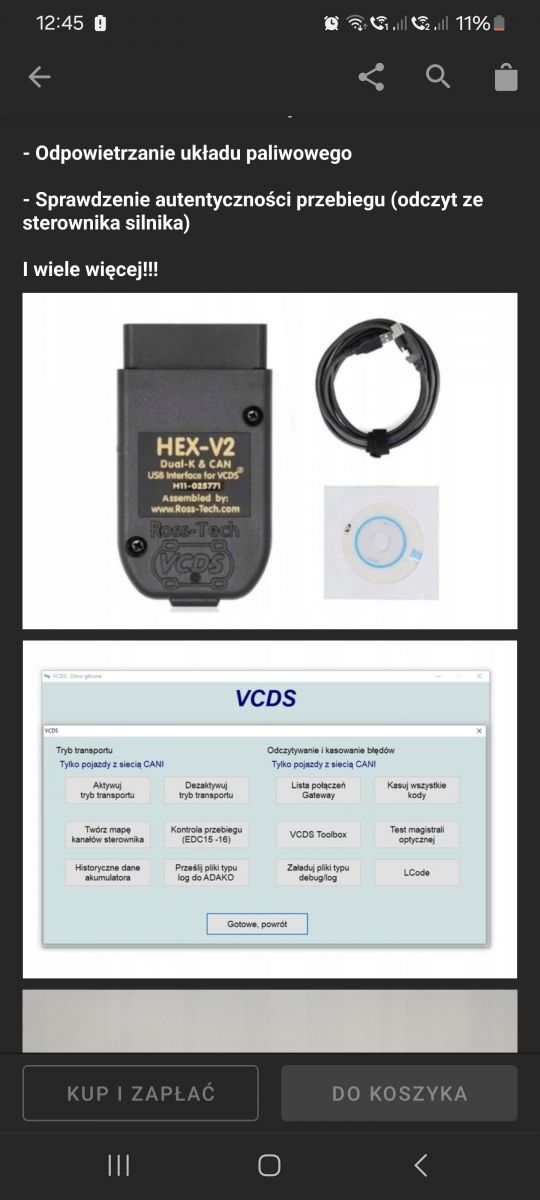

Dziś uszkodziłem interfejs. Czy możecie polecić coś rozsądnego? Moje auto to A4 B7 1.8T.
Na internecie znalazłem coś takiego.
Propagowanie i wrzucanie klonów na forum jest zabronione.
