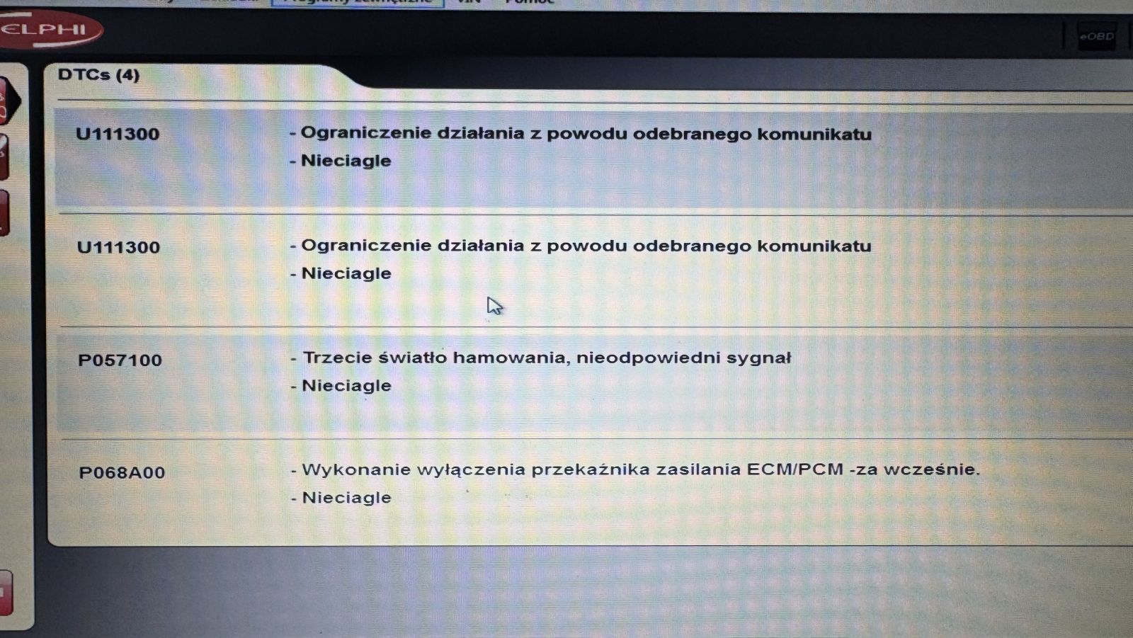

VCDS nie chce działać, mam tylko skan z delphiego.
U111300
P057100
P068A00
W niczym to tu nie pomoże.
