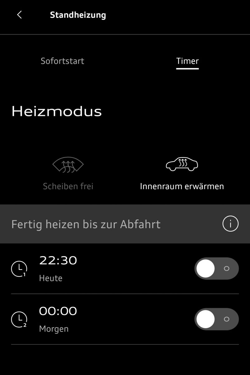

MTBXC Opublikowano 24 Listopada 2024 Opublikowano 24 Listopada 2024 Witam, ostatnio przychodzi mi używać codziennie ogrzewania postojowego, przed podróżą do pracy. Nurtuje mnie jednak pytanie, czy ustawiona temperatura na Klimatroniku przed wyjściem z auta(np opcja HI) zwiększa skuteczność nagrzania kabiny(na tym mi zależy aby się ogrzał wieniec kierownicy i pełne skórzane fotele). Mam pilot i jego używam do uruchomienia, natomiast jestem rozczarowany iż z poziomu MMI ustawienie jest możliwe w opcjach rozmrorzenie, i ciepło, i każdorazowo trzeba to ustawiać, a nie można ustawic działania w jakimś schemacie. @Muskel1 Proszę o Twoją opinię gdyż wiem że masz to na wyposażeniu, gdyż nie raz zapominam zostawić klimatronik na HI, a może to i tak nic nie zmienia.
Muskel1 Opublikowano 24 Listopada 2024 Opublikowano 24 Listopada 2024 Ogrzewanie postojowe ogrzewa wnętrze do ustawionej na panelu temperatury. Nie ma możliwości korekcji temperatury z poziomu aplikacji czy pilota. Klimatronik ustawia/dostosowuje sobie klapy do ustawionej temperatury. Jeżeli ustawisz przed opuszczeniem auta wyższą temperaturę na panelu, to bardziej nagrzeje się wnętrze po uruchomieniu ogrzewania postojowego. W aplikacji masz też tylko 2 opcje do ustawienia, albo rozmrażanie szyb, albo ogrzanie wnętrza. Obie bez możliwości ustawienia temperatury.
