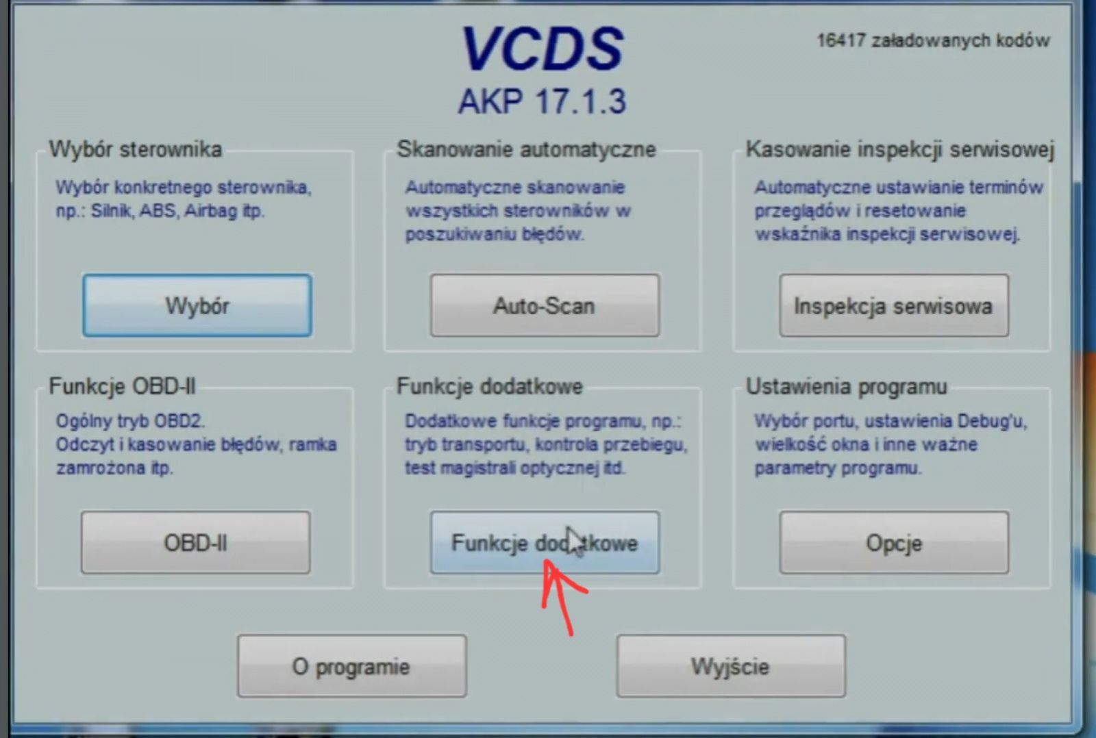

Muskel1 Opublikowano 17 Grudnia 2024 Opublikowano 17 Grudnia 2024 Na dole znajdziesz filmek jak wykonać i zapisać mapę adaptacji sterownika. Musisz u siebie wpisać w okienku adres sterownika 85, w okienku kod logowania 20103, zaznaczyć format CSV i w funkcji wybrać adaptacje. Następnie na start i mapa adaptacji zostanie wykonana. Zapisz ją sobie na dysku. https://youtu.be/XEeYdj7yyRk?si=St7dsZZRN9cmM9Q9
