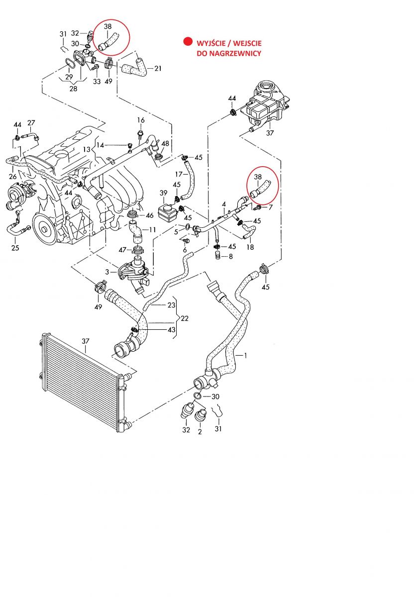

1.Patrząc na schematy to ja nie widzę nic na wężach pomiędzy silnikiem a nagrzewnicą (załączam schematy)
2.Jak ominąć reduktor ? wypiąć węże wodne z reduktora i połączyć ze sobą.

To 38 przy termostacie to idzie do nagrzewnicy ? Na ogrzewanie ? Co mam tam sprawdzić? Czy ciepły jest czy co ?
Sprawdź po rozgrzaniu silnika, czy wąż idący z termostatu na chłodnice (gruby wąż idący do góry chłodnicy, najczęściej po stronie kierowcy) jest cały czas ciepły/letni. Powinien być zimny lub chłodny, czasami po otwarciu termostatu ciepły lub gorący.
