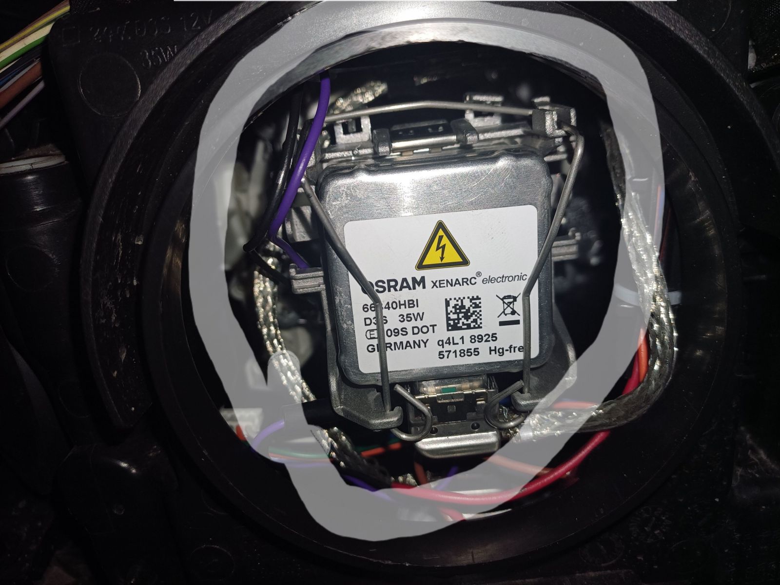

Drucik mocowania żarnika D3S w Audi A4 B8
Witam ktoś wie gdzie dokupić drucik trzymający żarówkę d3s w lampie ksenon? (A4b8 polift)
Rozwiązane przez Muskel1
  • Rozwiązanie
To nie żarówka tylko żarnik.
Część ta nie istnieje jako osobny element. Tylko z lampą, więc musisz szukać lampy, może rozwalonej lub na części.
Najtansze beda pewnie lampy z angola na necie...
A jak byś sobie do robił sam na wzór  z drugiej lampy? Odpowiedni drut i nie powinno być problemu ?
Mozna to dorobic ale problemem jest material. Ta spinka jest zrobiona z drutu sprezynowego, a to ciezko kupic w odpowiednim rozmiarze. Do tego formowanie na goraco tylko...
