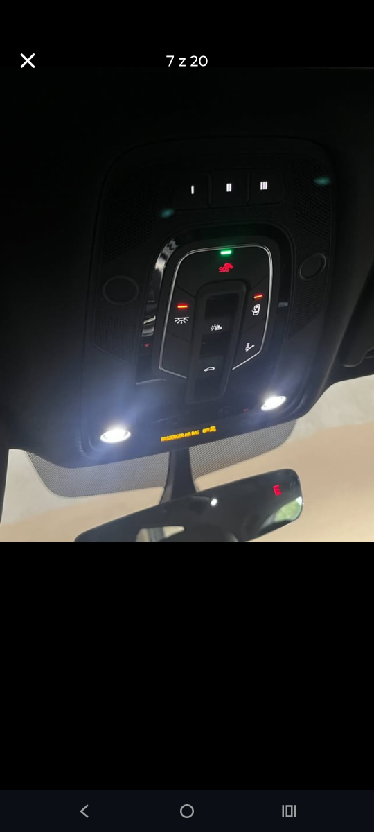

Dodam że auto jest w 2x ślinę. Ma kamery 360. Bang. Virtual cockpit. Ambiente podgrzewane chłodzone kubki . Pakiet światła qq2 itp etc. A kamery pre sense nie ma :)
Kanada. Czy dołożenie kamery pre sense jest kłopotliwe ? Szyba i tak pójdzie do wymiany .
Dołożenie kamery jest możliwe, są firmy oferujące takie retrofity. Nowa szyba, kamera, wiązki, zdjęcie CP, kodowanie, parametryzacja, kalibracja kamery. To tak w skrócie.
