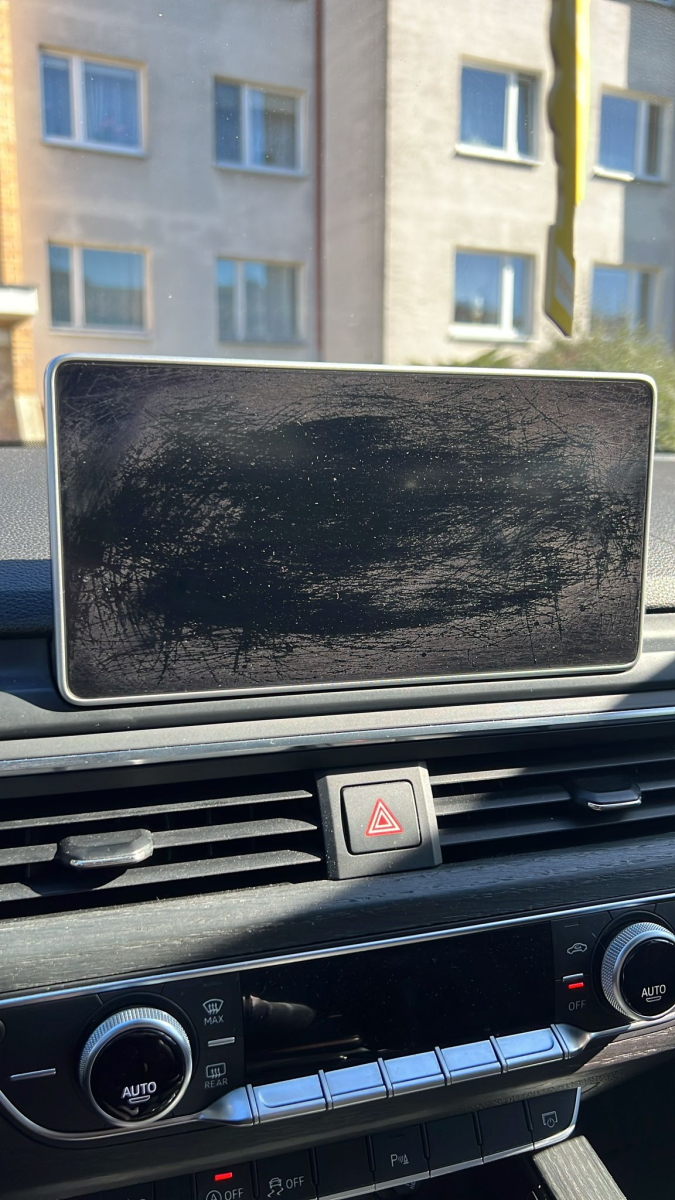

Dzień dobry,
Tak jak w tytule, szukam przetestowanego preparatu do wypolerowania środkowego ekranu MMI, czy jest coś godnego polecenia, i najlepiej bez zamawiania przez internet (do kupienia lokalnie)?
Każda pasta polerska, o nie za dużej ścieralności* do lakieru samochodowego. Polerujemy delikatnie szmatką mikrofibra. Pamiętaj, że to, co jest obiektem, którego chcesz się pozbyć, a właściwie pozostałością, jest warstwą antyrefleksyjną, którą tak naprawdę b. łatwo jest się pozbyć. Dobrze byłoby po procesie polerowania, nakleić gotową dedykowaną do tego ekranu(wymiary), folię ochronną/antyrefleksyjną(?), którą prawdopodobnie można nabyć drogą kupna.
 https://www.google.com/search?q=folia+antyrefleksyjna+wyświetlacz+mmi+A4+B9&rlz=1C1SKPC_plPL1086PL1086&oq=folia+antyrefleksyjna+wyświetlacz+mmi+A4+B9&aqs=chrome..69i57j0i512i546j0i751j0i512i546l3.23666j0j15&sourceid=chrome&ie=UTF-8
*Im mniejsza ścieralność ( fach.cięcie) tym większy połysk. Być może wbrew temu , co napisałem wcześniej, lepiej byłoby wybrać preparat (pastę) o większej ścieralności(w tym przypadku uważniej przy polerowaniu), a co za tym idzie, powodującej mniejszy połysk. Jeśli jednak zamierzasz użyć foli (polecane) po polerce, powyższe nie jest istotne.
Osobiście poleciłbym pastę medium(ścieralność/cięcie).
Do samego procesu polerowania potrzebował będziesz jednego/dwóch tzw. groszka (ilość) pasty, oczywiście tak mała ilość nie jest sprzedawana.
Zapewne znajdą się też i tacy, którzy napiszą o paście do zębów, jako środku ściernym... można i tak, ja jednak polecam materiały dedykowane.

To nie jest ekran dotykowy bo auto z 2016 roku. A próbowałes to zmyć alkoholem izopropylowym? Wygląda jakby coś napylone było
Jakakolwiek pasta do ekranów lcd ogarnie takie coś, nawet te z marketów. Po wyprowadzeniu na lustro trzeba ekran zabezpieczyć, najlepiej folią ppf do ekranów.
