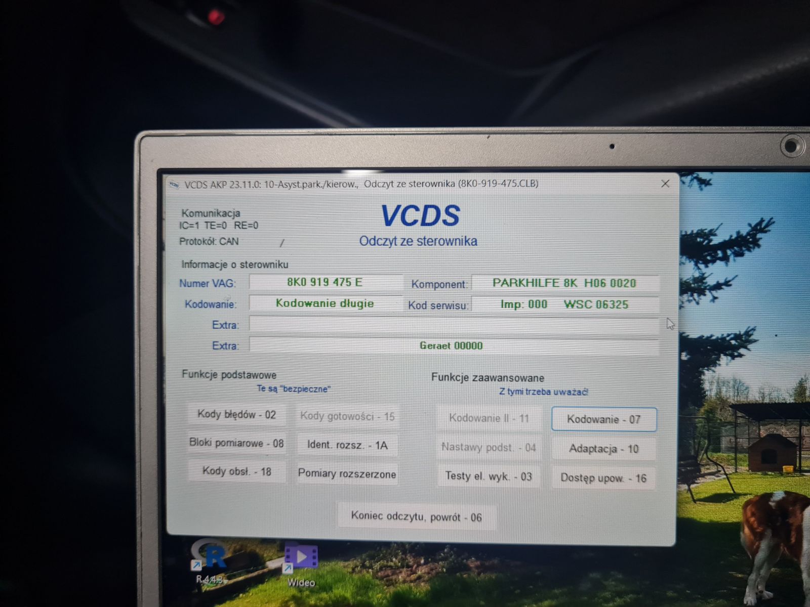

Witam, posiadam a4 b8 z 2009r. z czujnikami z tyłu. Zamontowałem ostatnio zderzak z czujnikami z przodu, zakupilem przycisk pdc, głośniczek, wiązke, moduł pdc z końcówką A i to wszystko podpiałem. Po nacisnieciu przycisku Parktronic był jedynie ciągły sygnał i czujniki nie działały, ani te z przodu ani z tyłu. Na ekranie miałem wcześniej wizualizacje przednich oraz tylnich czujników (tylne działały a wizualizacja przednich pokazywala przeszkode) i myślałem, że już jest to zakodowane. Co należy zrobić aby to zadziałało? Dodam, że jak zamienilem kable ze starego modułu z końcowką H na nowy z końcowką A, (bez podłączania przycisku i czujnikow przednich) to również nie działały mi tylne czujniki.

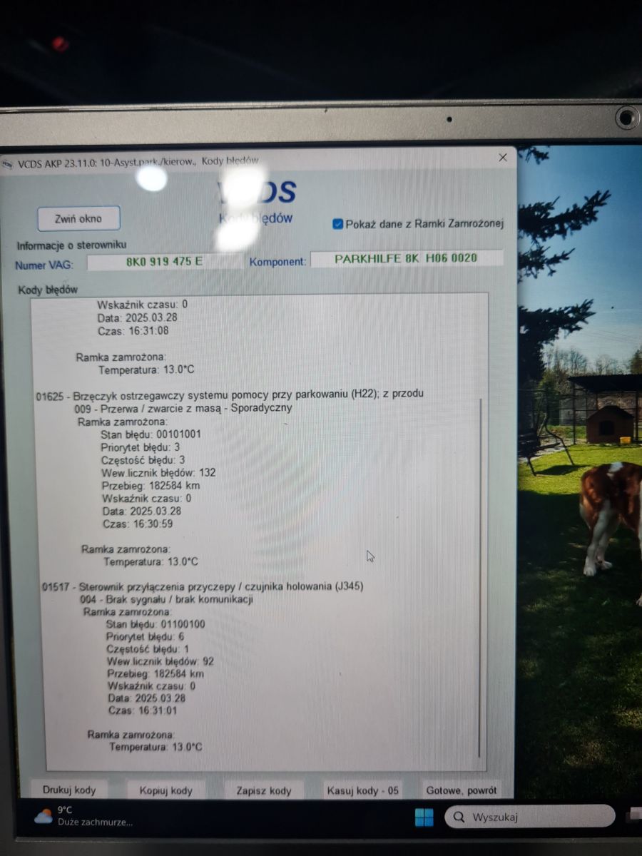

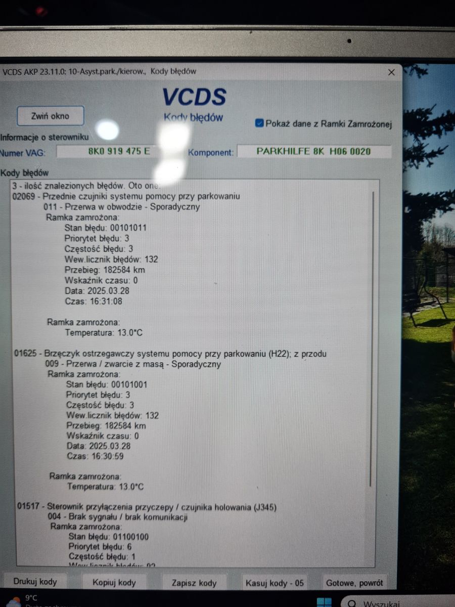

Oto zdjęcia z vcds co mi wyszło o tym module
Wrzuć pełny auto-scan a nie zdjęcia.
Pełnego niestety nie będe w stanie zrobić, bo mam cos z vcds'em z aliexpress. Jak probuje zrobic to wyskakuje mi jakis błąd z Gatewayem (communication error). Moge tylko kody błedow z poszczegolnych sterownikow
Też dziwna sytuacja, bo 2 miesiace temu moglem zrobic normalnie a teraz nie dziala. A w innym aucie juz dziala bez problemu.
To nie pomogę. Potrzebuję pełny auto-scan.
