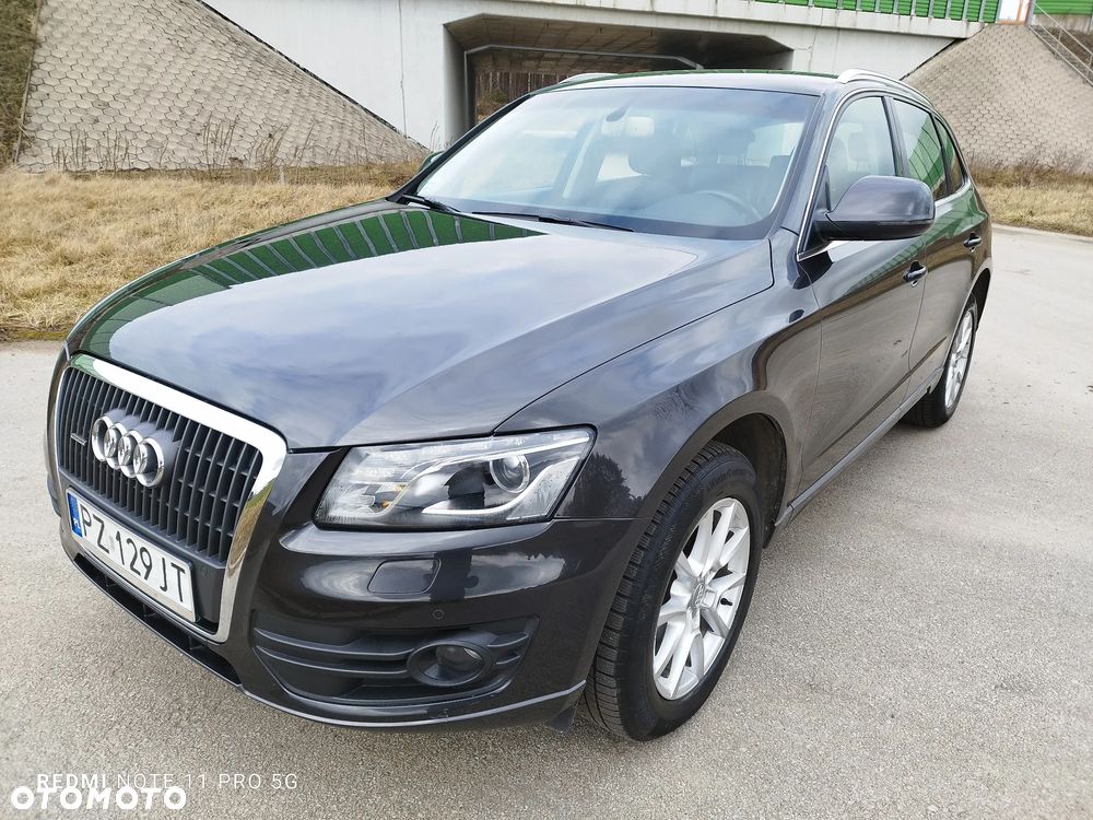

Panowie tato zamierza kupić Q5 i wpadła mu w oko ta sztuka. Chcemy podjechać i obejrzeć ja, bo jest blisko. Co o niej sądzicie? Czy ten silnik miał jakieś problemy? Wiadomo, że tato nie potrzebuje jakiś fajerwerków, ma jeździc

Bynajmniej była 2.0TDI 170KM w manualu.

Te s-tronic w tej generacji lubią się sypać (mechatronika). Jeszcze jeżeli zaniedbano w niej wymian oleju to tym bardziej.  Jak na ten przebieg fotel kierowcy nosi już ślady zużycia.

Końcówki na zdjęciach nie są pokryte sadzą, więc raczej nie ma w tym acie tego problemu jak w CGLC.
