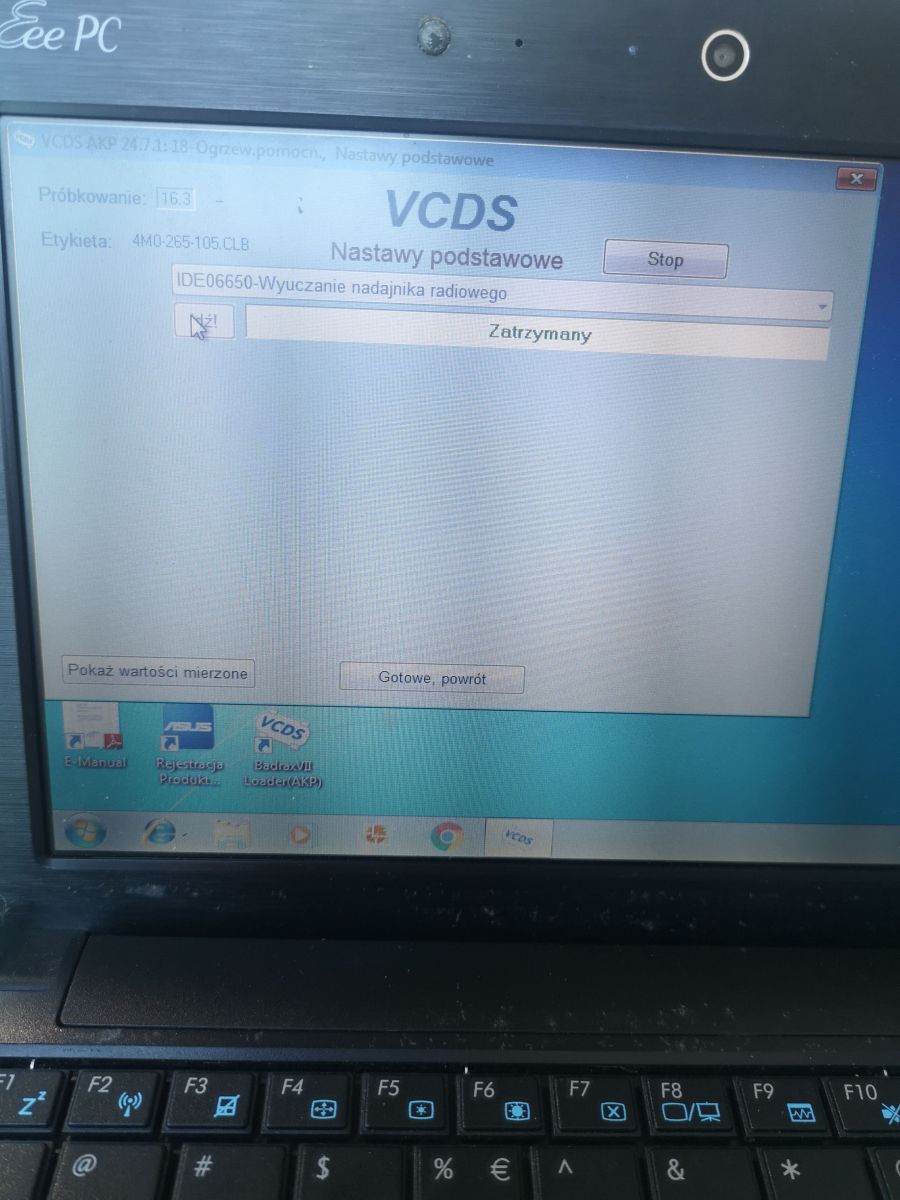

Robię wszystko jak opisałeś ale wyskakuje mi komunikat " przerwano na skutek usterki". Docelowo proces zostaje zatrzymany Dodam tylko ze z aplikacji my audi normalnie wszystko działa. Masz pomysł co z tym zrobić?
Wrzuć pełny auto-scan jako dokument tekstowy.
VCDS klon z tego co widzę?
Ok. Udało się i pilot zadziałał. Dziękuję Ci bardzo za pomoc.

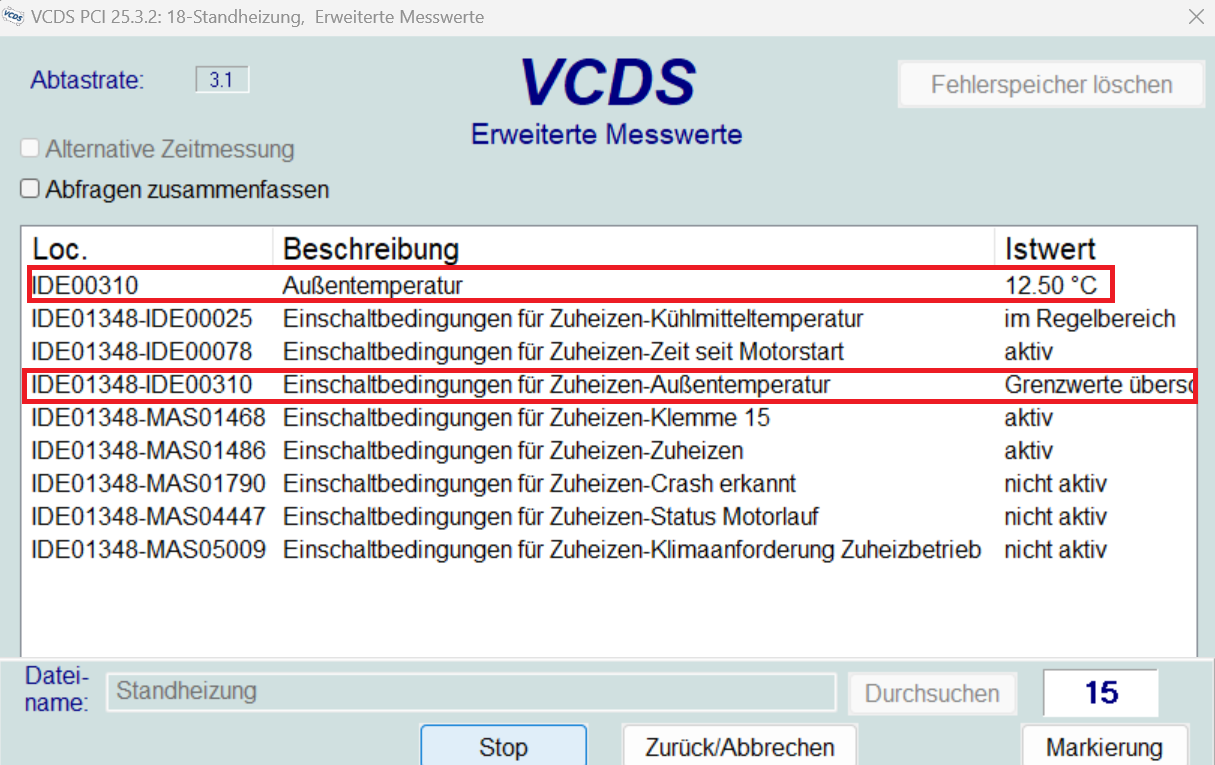

Uruchamianie się webasto czy wentylacji zależne jest między innymi od temperatury otoczenia, temperatury płynu chłodniczego oraz usawionej wcześniej żądanej temperatury na panelu klimatyzacji.

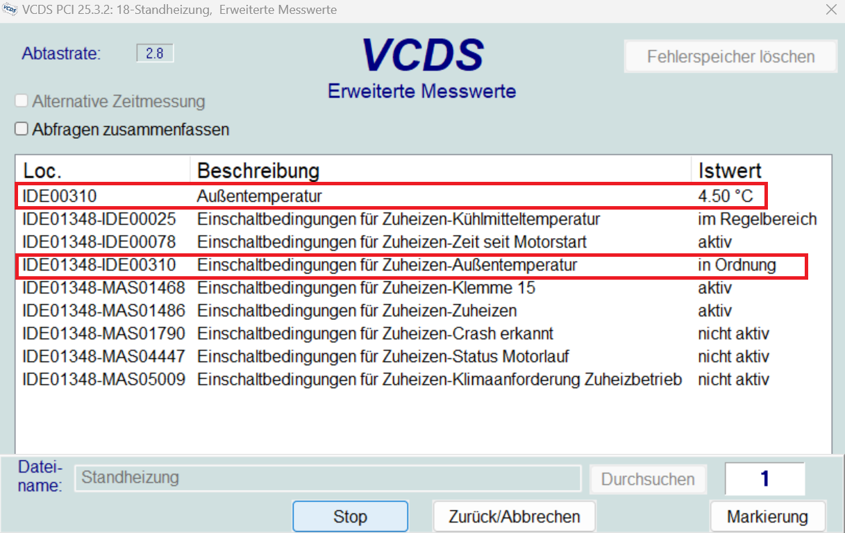

Ogólnie moża powiedzieć, że jeżeli silnik jest zimny i auto stoi przez pewien okres czasu w temperaturze otoczenia niższej niż 5°C, to sterownik pozwala uruchomić webasto (od 4,5°C, gdyż czujnik ma zakres tolerancji 0,5 stopnia)
Widać to na tym screenie.
Temp. otoczenia (IDE00310) wynosi 4,5 °C i warunek załączenia (IDE01348-IDE00310) zależny od temp. otoczenia jest spełniony.

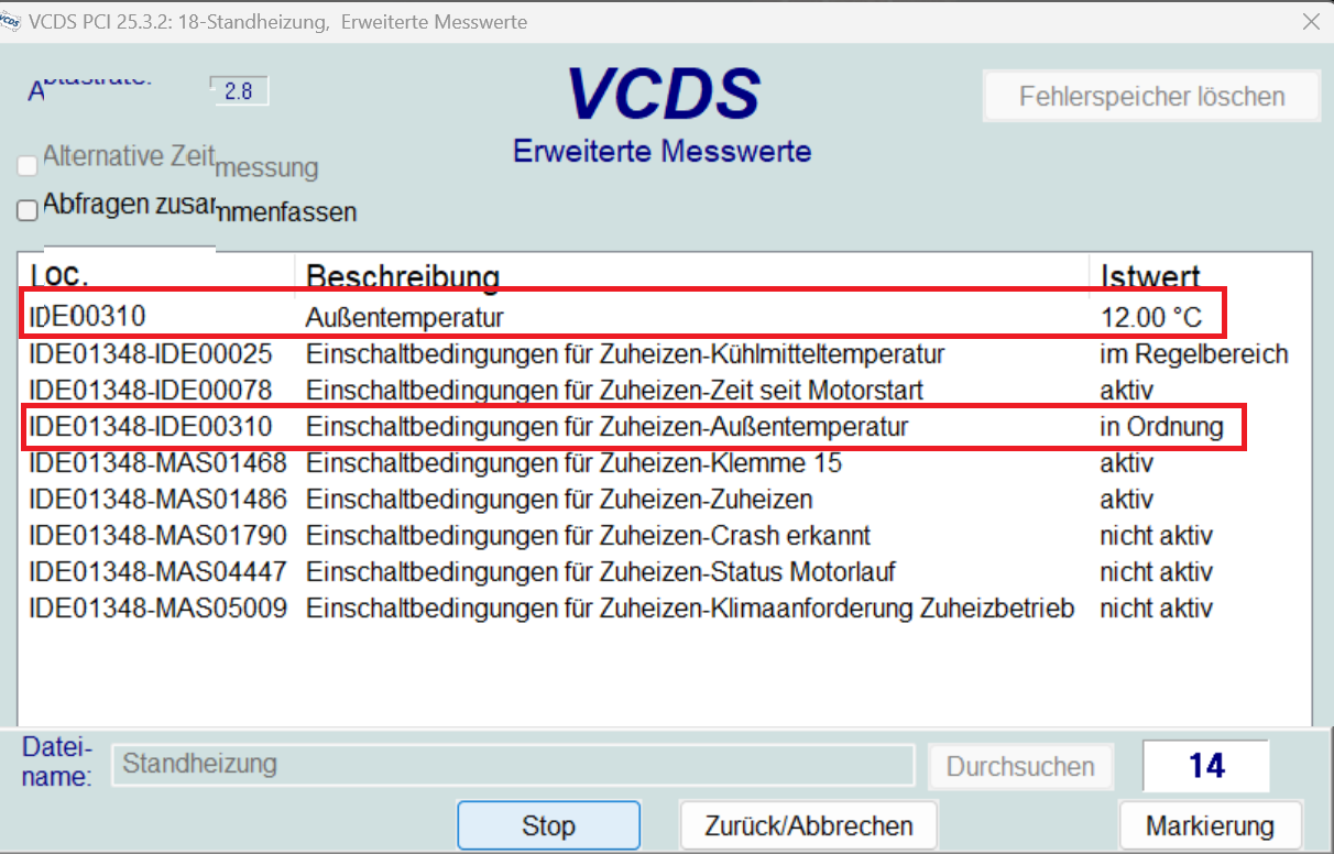

Natomiast gdy powiedzmy silnik pracuje i dogrzewa się i webasto nadal pracuje wspomagając dogrzewanie (bo tak działa webasto), a temperatura otoczenia nagle wzrasta, to sterownik zezwoli pracę webasto nawet do temp. otoczenia 12°C. Dopiero po osiągnięciu temp. otoczenia 12,5°C sterownik blokuje webasto.
Widać to na ponższych screenach.
