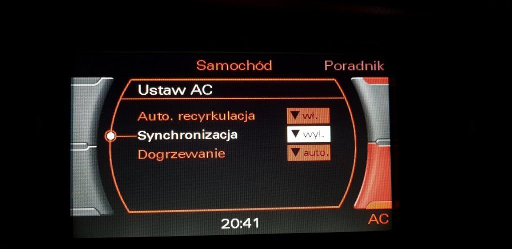

Witam. Ostatnio doposażyłem auto w grzane fotele co wiązało się z wymianą kilka części w aucie, bcm1 oraz panelu klimatyzacji. Po przeprowadzeniu operacji zniknęły mi opcje "AC" z mmi(przedstawione na zdjęciu) . W ogóle nie mam tego w rogu ekranu teraz. Trzeba jakoś zakodować? Uruchomić w zielonym menu? Proszę o pomoc

Kodowanie przepisane ze starego bo tak było "34000000" i trzeba było dodać dwa zera na końcu by przepuściło
Panel z polifta nie jest kompatybilny z MMI 2G. Dlatego nie masz tych pozycji.

A czy można uruchomić je vcsdem? W sensie dogrzewane i auto recyrkulacja?
Nie uruchomisz tego z tym panelem.
Tak jak już wyżej napisałem, poliftowy panel nie jest kompatybilny z MMI 2G, które masz u siebie. Nie "dogadują się" ze sobą, bo w poliftach nie było nigdy MMI2G fabrycznie montowane.
Jest Pan pewien, że nie da rady uruchomić z poziomu vcds?
Trzeci raz już nie napiszę:facepalm::grin:

Nie no wporządku. Po prostu, myślałem, że da się uruchomić z vcds bo kilka innych opcji da się uruchomić nie używając mmi. No nic, dzięki bardzo
