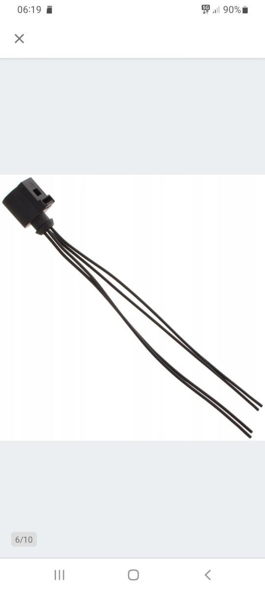

Chodzi mi dokładanie jak podłaczyc kostkie do kabli jaki kolor na jaki pin
Wszytko masz na schemacie powyżej.
Pin:
1 niebiesko brązowy
2 brązowo żółty
3 biało brązowy
4 biało szary
