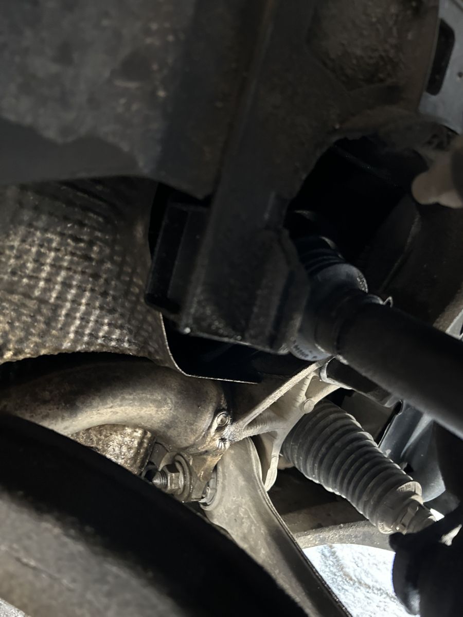

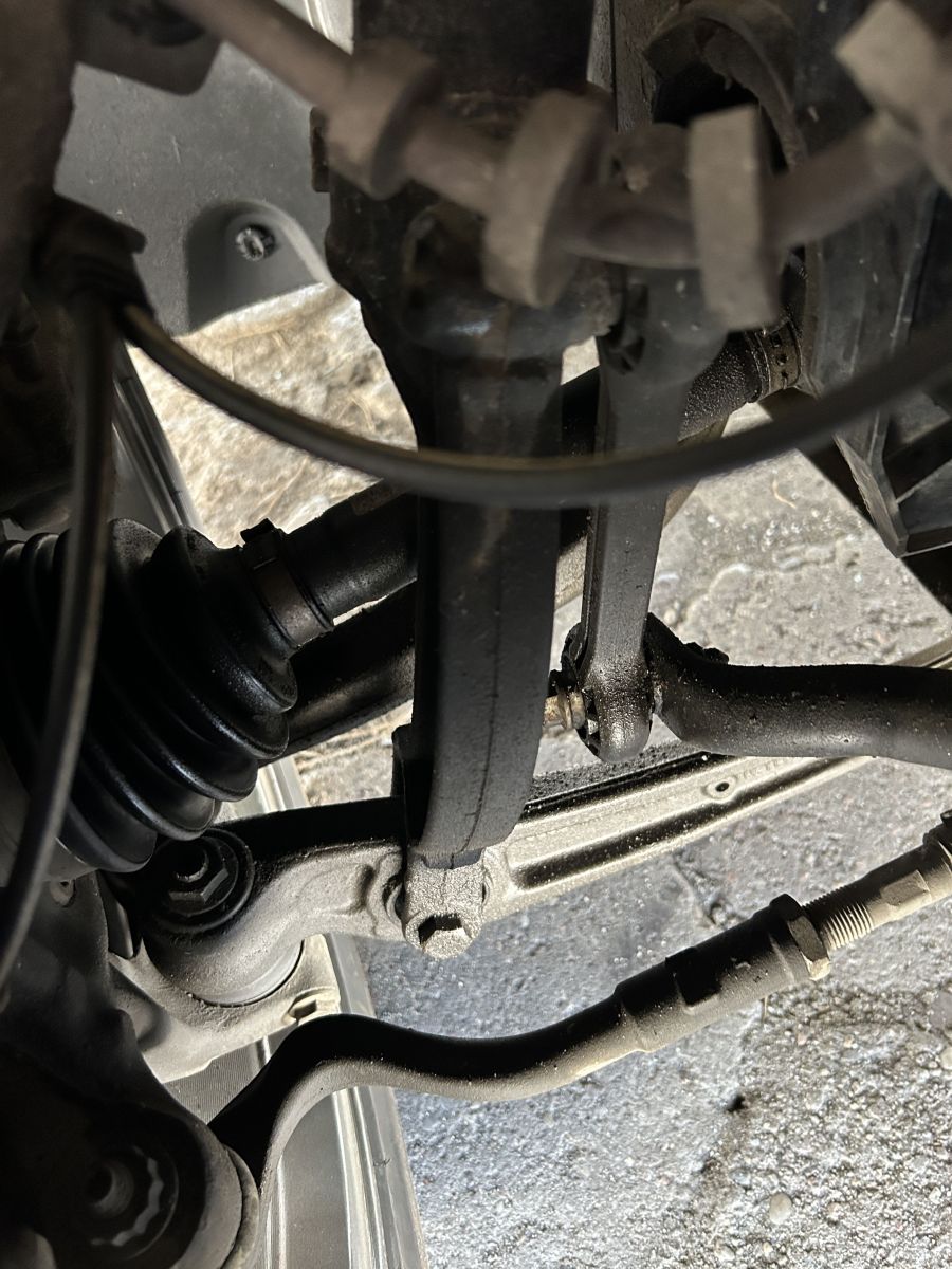

Cześć dziś zauważyłem wyciek i całe mokry przegub od strony pasażera, co może być? Felga też zarzygana
Rozwiązane przez Rob@k
Uszczelniacz przy skrzyni.
