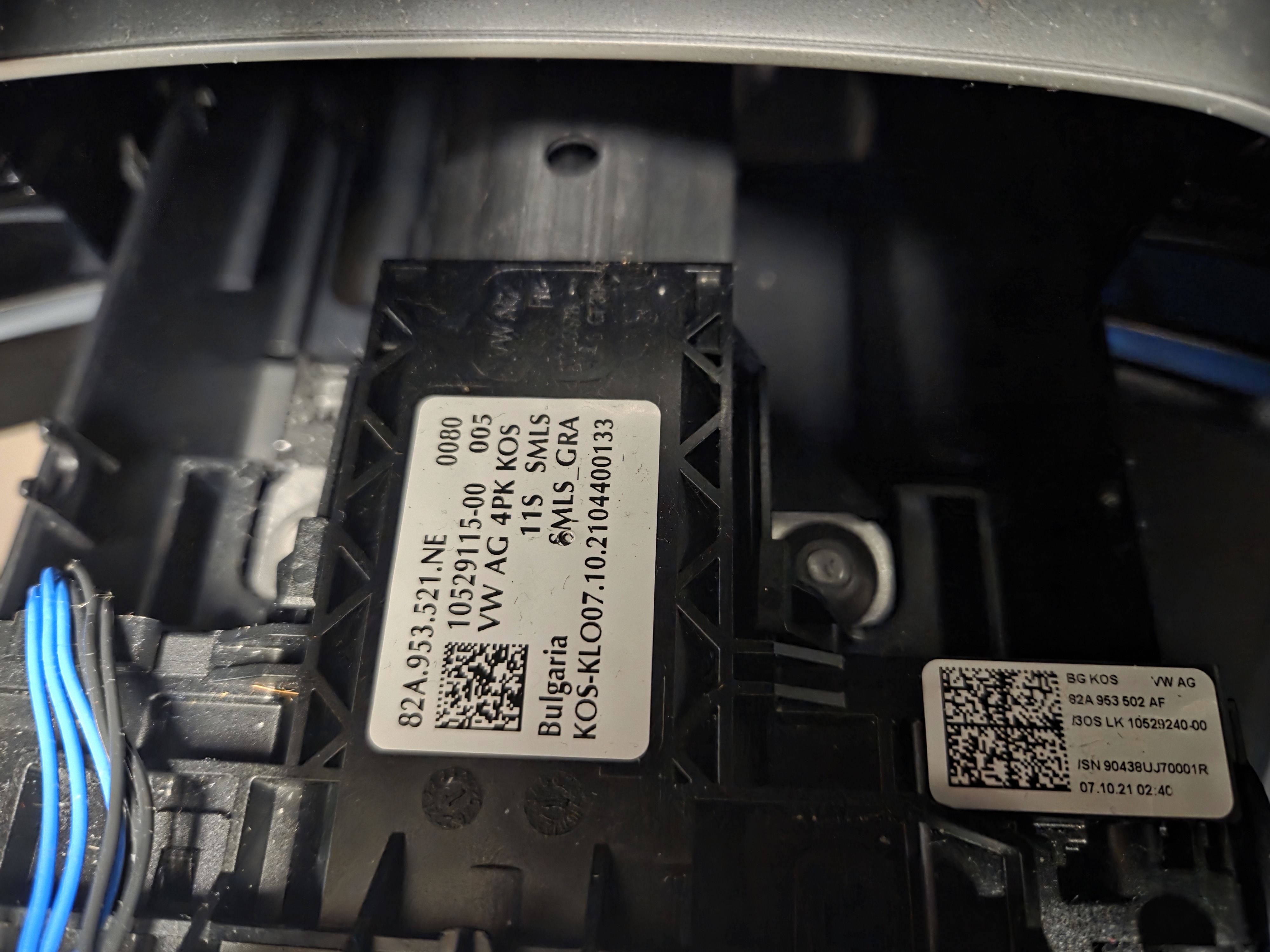

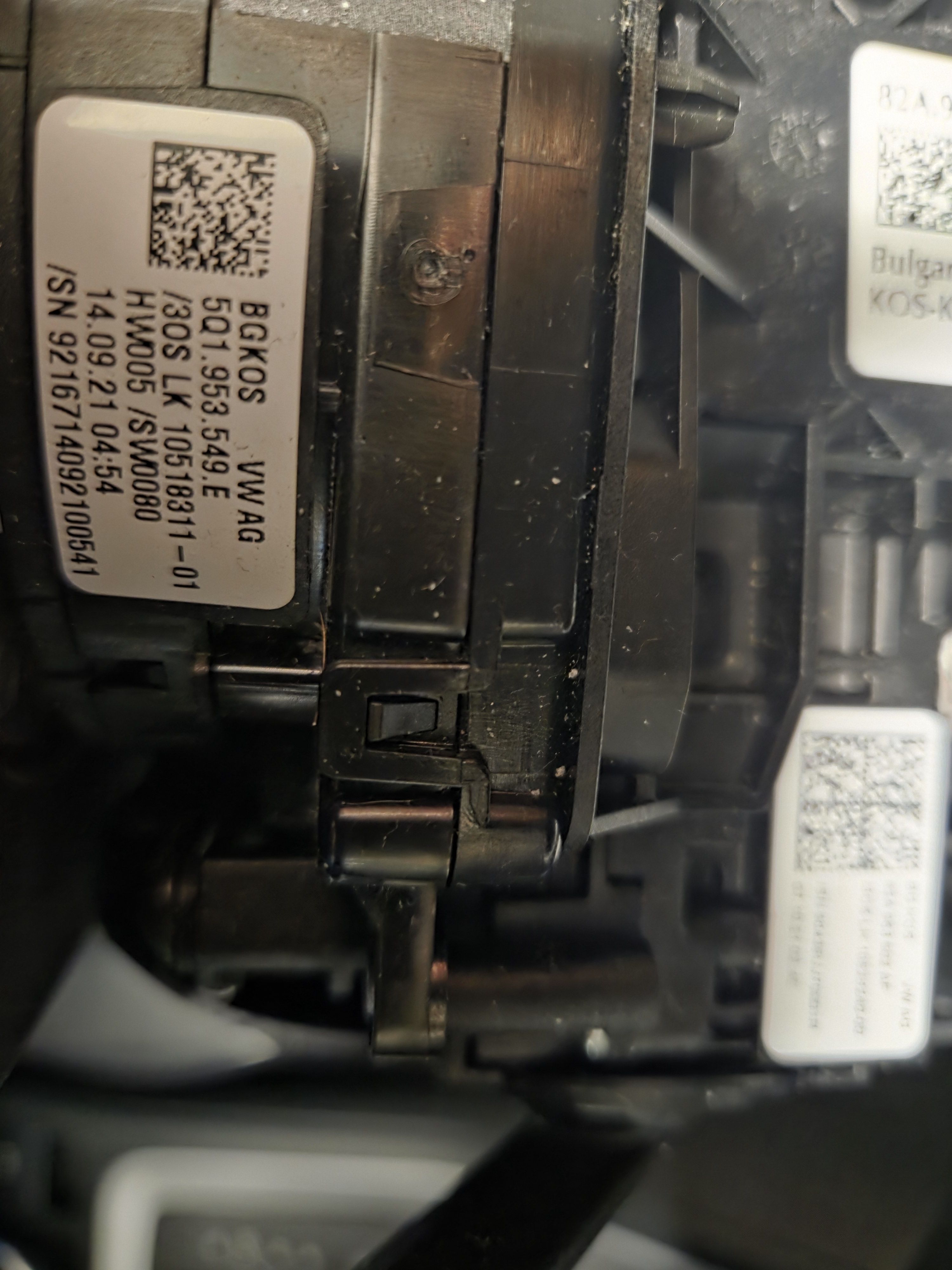

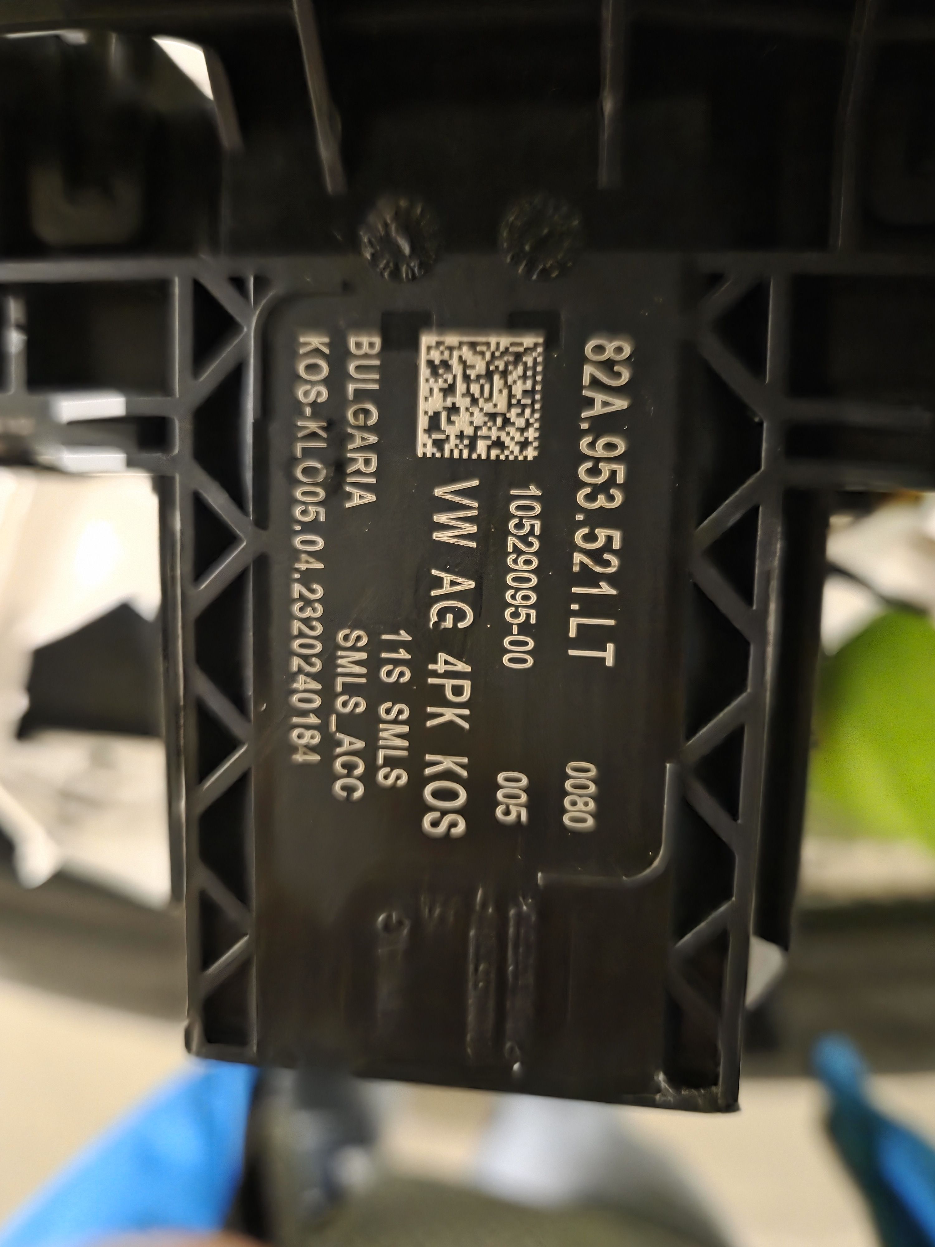

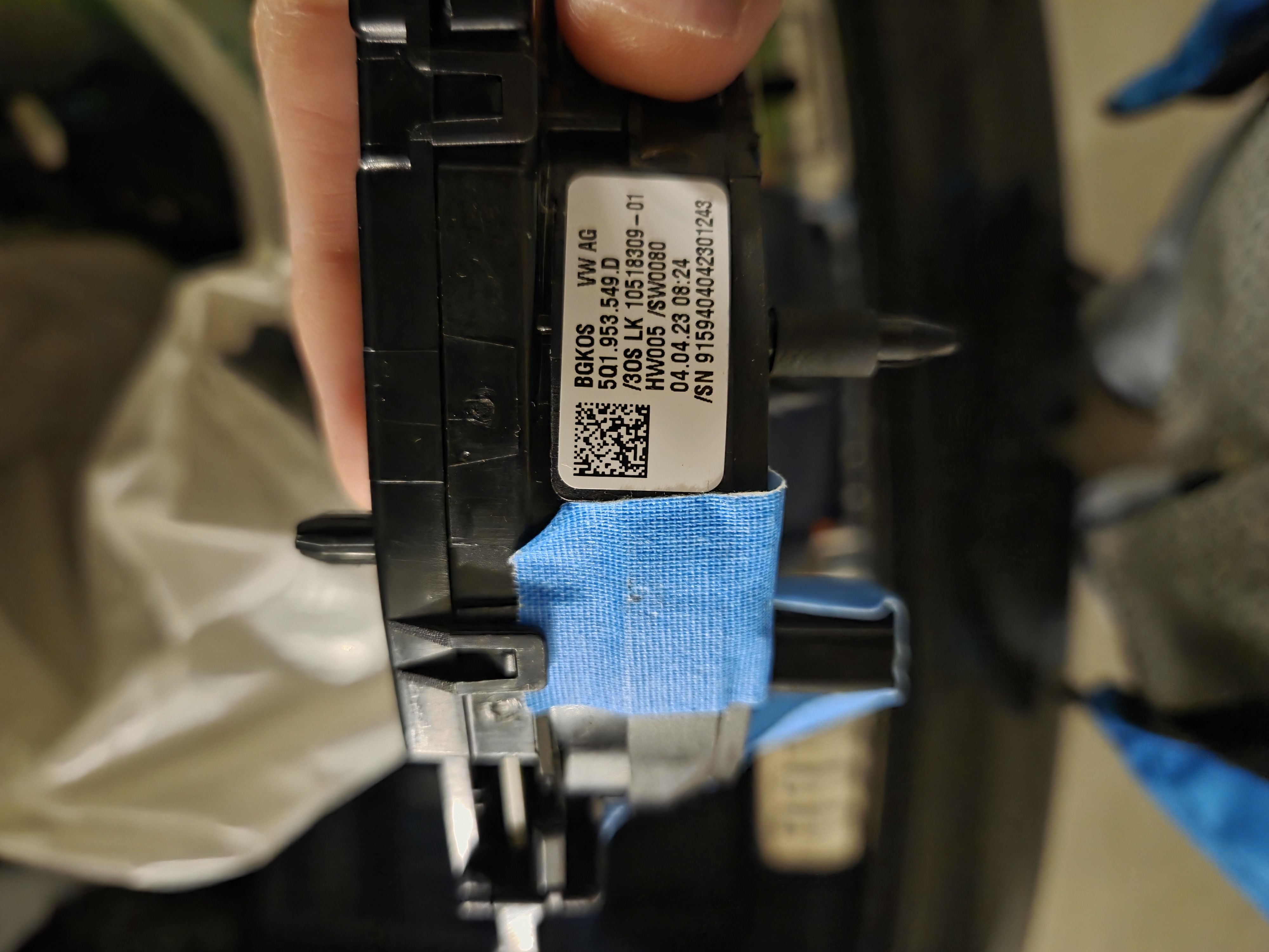

Kupiłem używane manetki z ACC z taśmą lecz wymieniłem samą manetkę od tempomatu, gdyż moje były z 21r. oraz zostawiłem moją taśmę od nowości auta (ilość pinów i ścieżek rownież się zgadzała co do moich manetek/taśmy Airbag z tymi kupionymi).

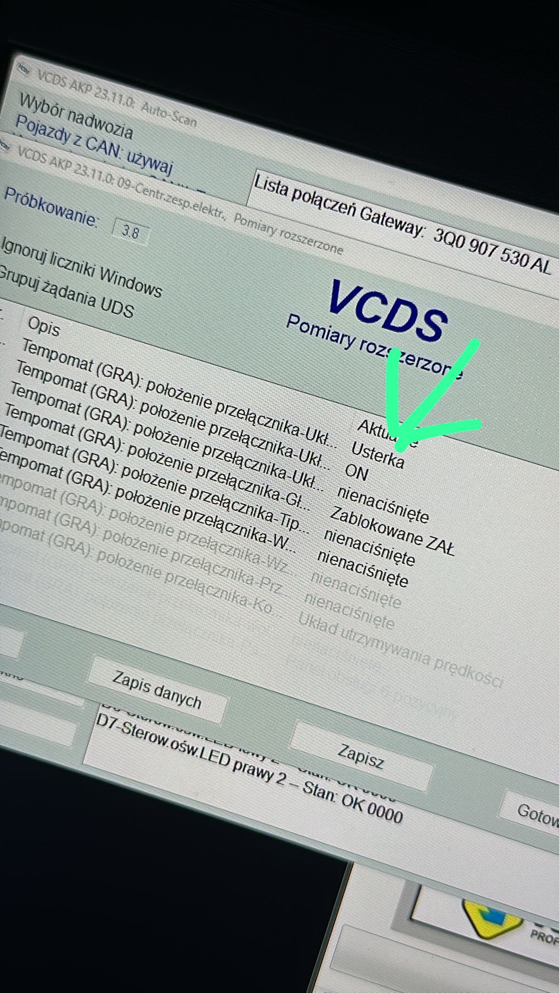

ACC jest zaprogramowane lecz po włączeniu tempomatu nic się nie dzieje. Dodam, że posiadam lane assist, pre sense i posiadałem zwykły tempomat.
Podsyłam zdjęcie usterki wyświetlonej w VCDS i fotki numerów manetek i taśm.
Moje pytanie jest czy może nie działać aktywny tempomat ACC bo brakuje jakiegoś kabelka w wiązce do głównego komputera? Jeśli miałem zwykły tempomat to musiałbym dodać kabelki do wiązki lub pozmieniać kable na pinach? Nie mam niestety schematów elektrycznych i nie wiem czy posiadam wszystko do uruchomienia tego tempomatu ACC.
Zdjęcie drugie i trzecie to zakupiony komplet a zdjęcie czwarte i piątek są od mojego Audi Q3 F3 z 2022r.

Prośba może o podesłanie elektryki do Audi Q3 F3 tego połącznienia ACC bo jak podłączę starą manetkę to tempomat zwykły działa ale nie ACC mimo, że ma radar 2Q0907572D ale nie mogę też wtedy ustawić odległości na VC jest ustawiona na stałe na najniższą odległość i tak mam od samego początku zakupu auta.

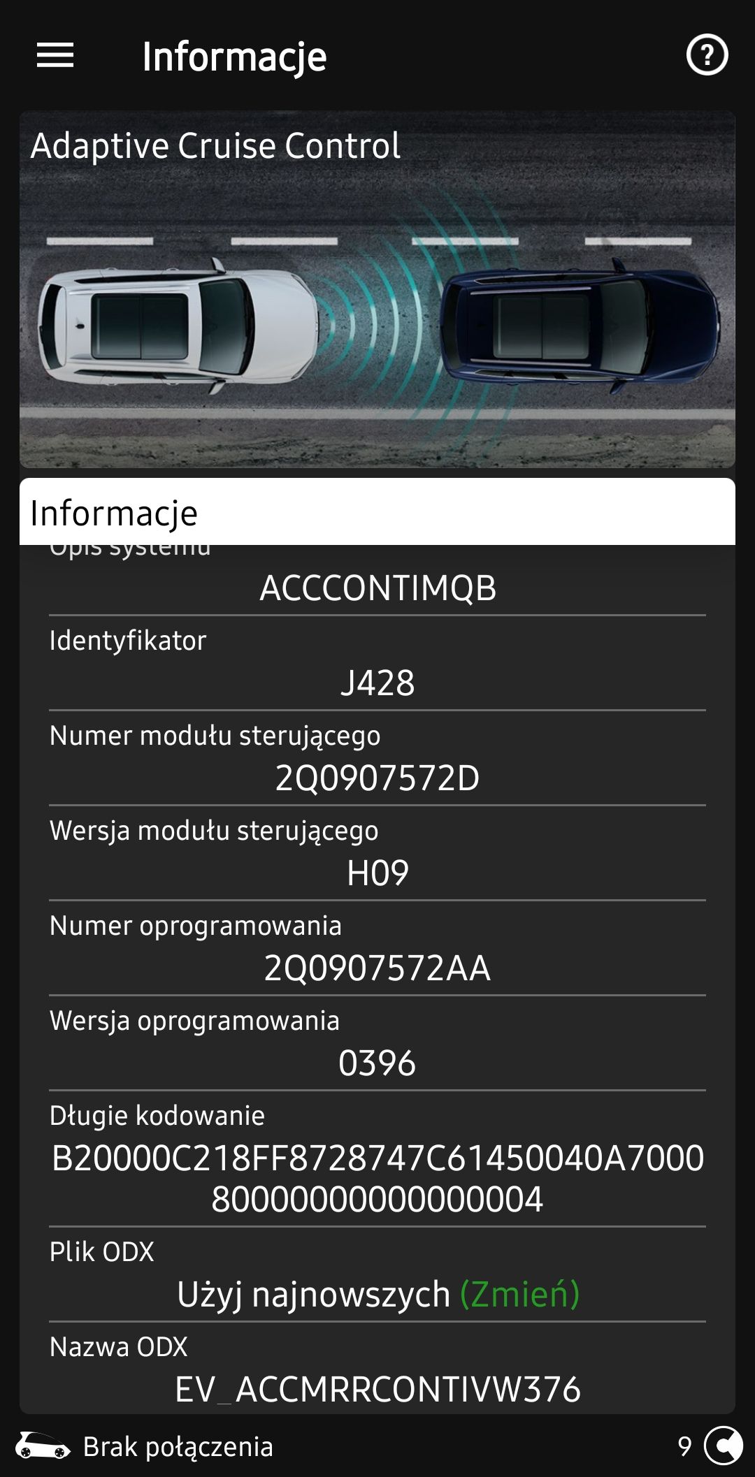

O to chodziło?

Niestety nie mam oryginalnego kodowania sterownika, kupiłem radar na Allegro 2Q0907561J i teraz muszę go zakodować i skalibrować. Ten sam SW 2Q0907572AA , HW 2Q0907572D, wersja SW 0396
Mam pytanie czy powyższe kodowanie będzie pasować do mojego
