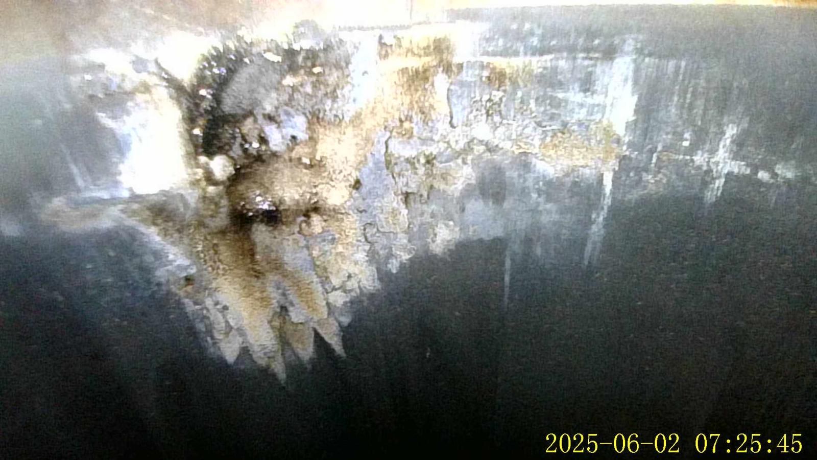

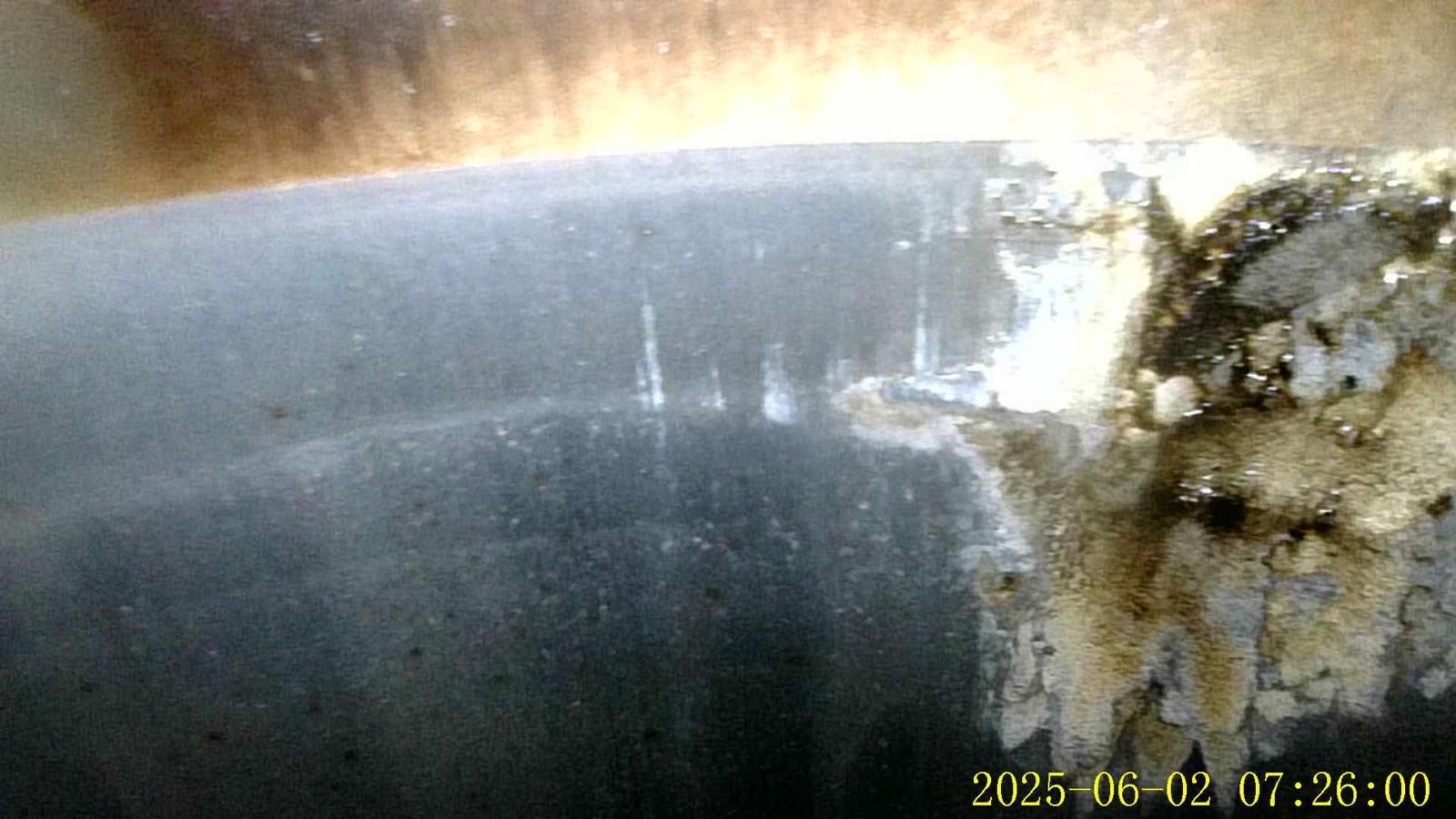

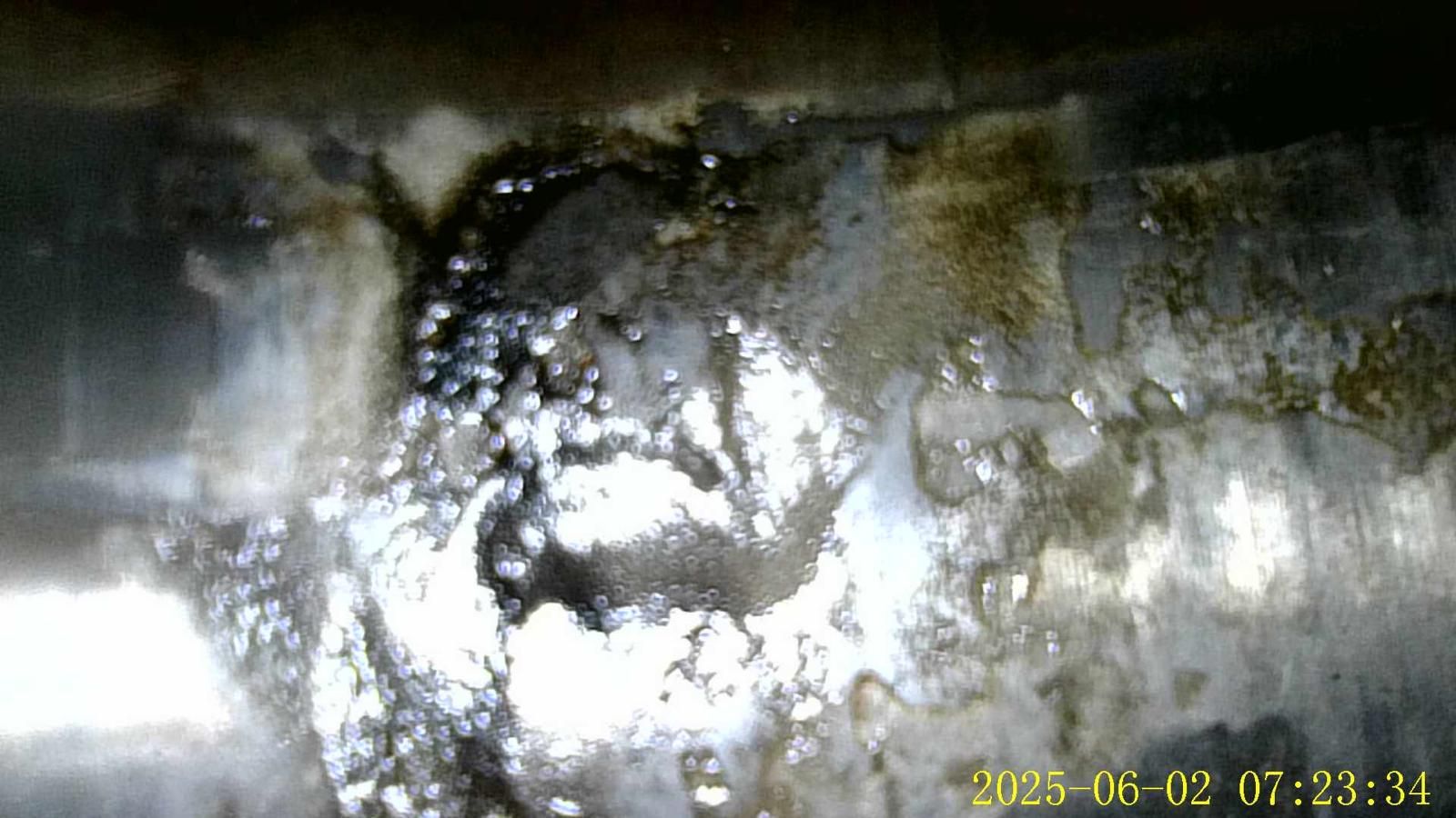

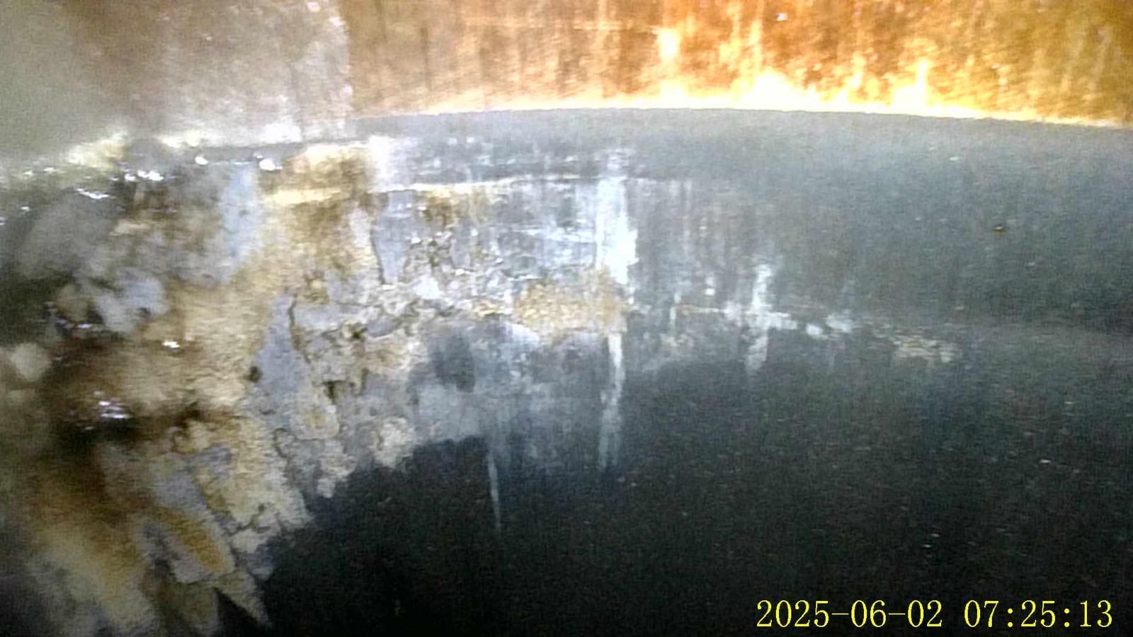

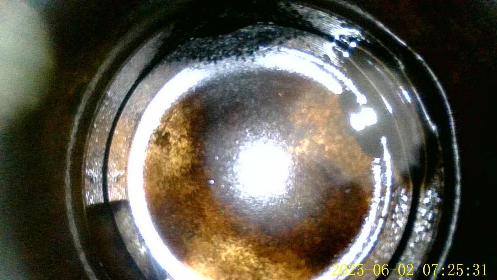

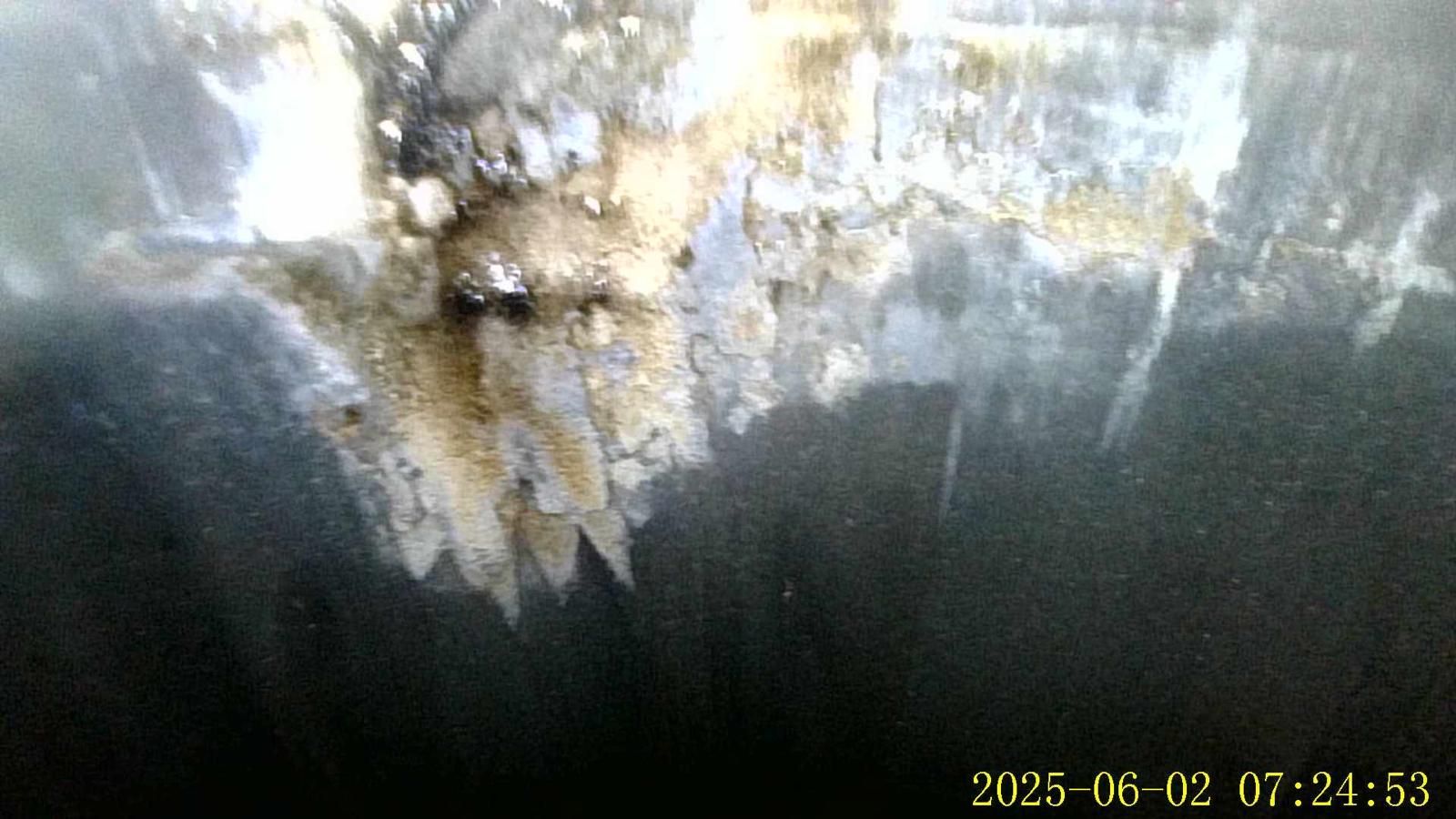

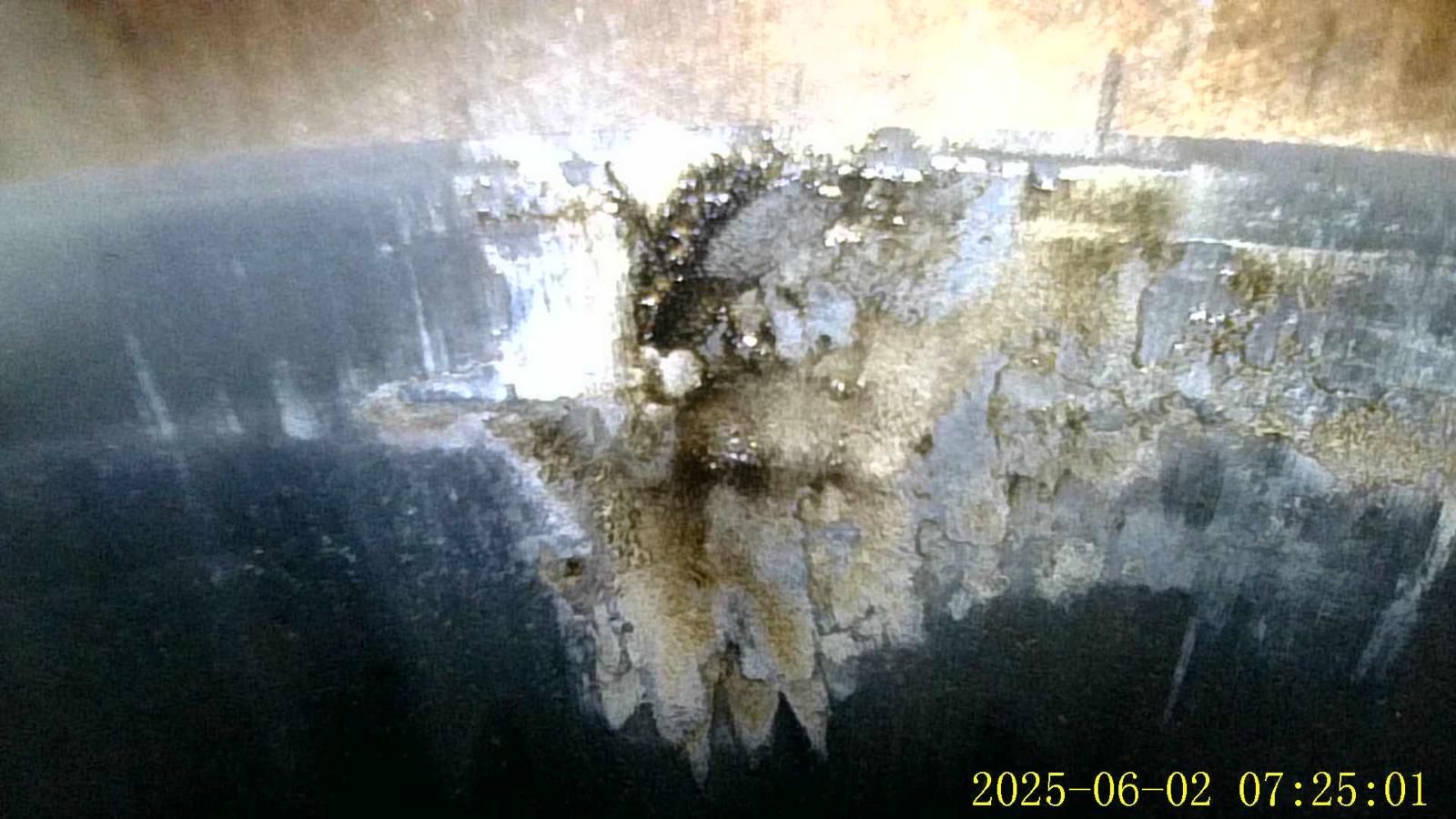

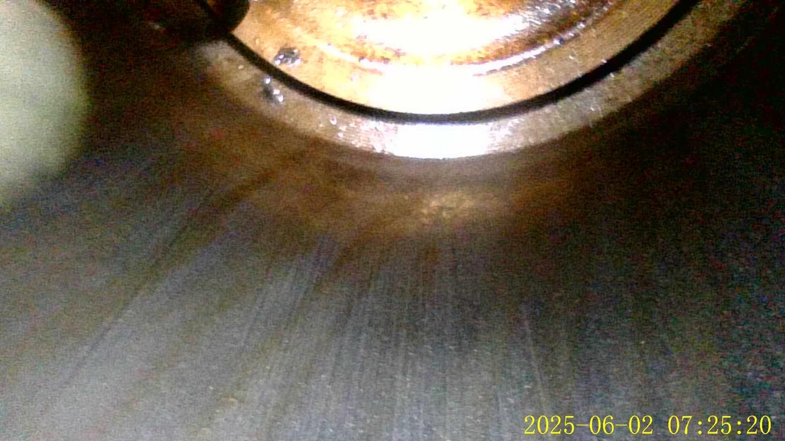

Uszkodzona ścianka cylindra i brak kompresji w Audi A4 B6 1.8T BFB
Witam...
 Co robić dalej?
– Czy remontować ten silnik (szlif + nowe pierścienie, panewki, regeneracja głowicy)?
– Czy lepiej kupić używany słupek BFB lub BEX?
– Jakie są realne koszty remontu vs kupna innego silnika?
– Czy ktoś miał podobny przypadek i wie, ile taki remont może kosztować (robocizna + części)?
Zależy mi na realnych opiniach, nie chcę pakować się w koszty wyższe niż wartość auta.
Dzięki z góry za pomoc!
Ratowanie tego to koszt ok 25k PLN.
Szukać drugiego słupka.
