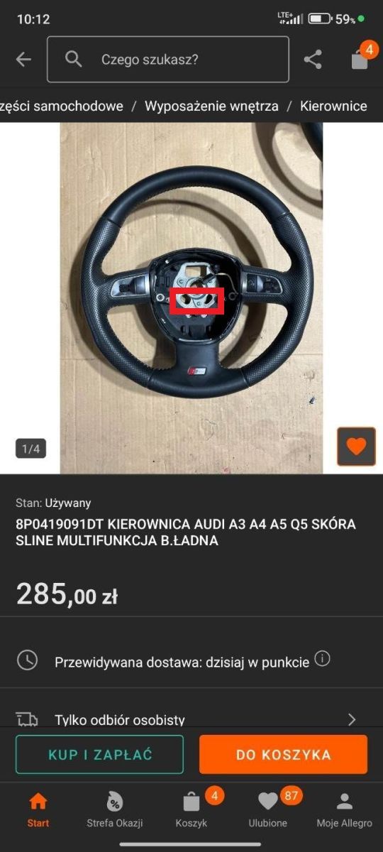

IMG_20250703_212816.thumb.jpg.c2dd6c28dce2151f76852a06c0b28aa8.jpgSiema ogólnie pewniej gość mnie wyciulał że kiera z zdjęcia podejdzie do poduszki itp do mojej a4 b7, pytanko czy jeśli kupię poduszkę z wiązka czy jest możliwość zamontowania jej w B7 ? Tak żeby było bezpiecznie i działały poduszki, zauważyłem że lekko się różnią od a3 a od mojej starej wiem napewno że poduszka nie podejdzie za pomoc strasznie dziękuję i odwdzięczę się jak tylko będę mógł 😉 taśmę mam i wszystko z B7
Tak będzie pasować  ale trzeba będzie przerobić taśmę bo ma w innym miejscu blokadę..
W jakim sensie przerobić ?
Porównaj kiere od B7  i  A3/Q5  to zobaczysz o co chodzi konkretnie patrz na otwory w kierownicy maja w innych miejscach  jedna ma po lewej na dole druga po prawej na dole.. dlatego trzeba delikatnie zmodyfikować taśmę pod kierą..
Wiem wiem, zauważyłem że tu ma otwór i bolec przechodzi, bardziej chodzi, jak ją zmodyfikować może kolego doradzisz bo nie wiem jak to zrobić :( myślałem żeby do kiery dokleić tak zwaną poxyline żeby ten cycek się wciskał lub jakoś wyciągnąć go. Ale wolałbym zrobić żeby było okej i bezpiecznie przede wszystkim więc wolę się zapytać kogoś kto już to robił lub na tym się zna:)
Rozbierasz taśmę i demontujesz ten plastikowy cycek. Żadnej poxiliny czy innych rzeczy..
Jak dobrze wszystko poskładasz to zapomnisz że kiera od innego modelu...
