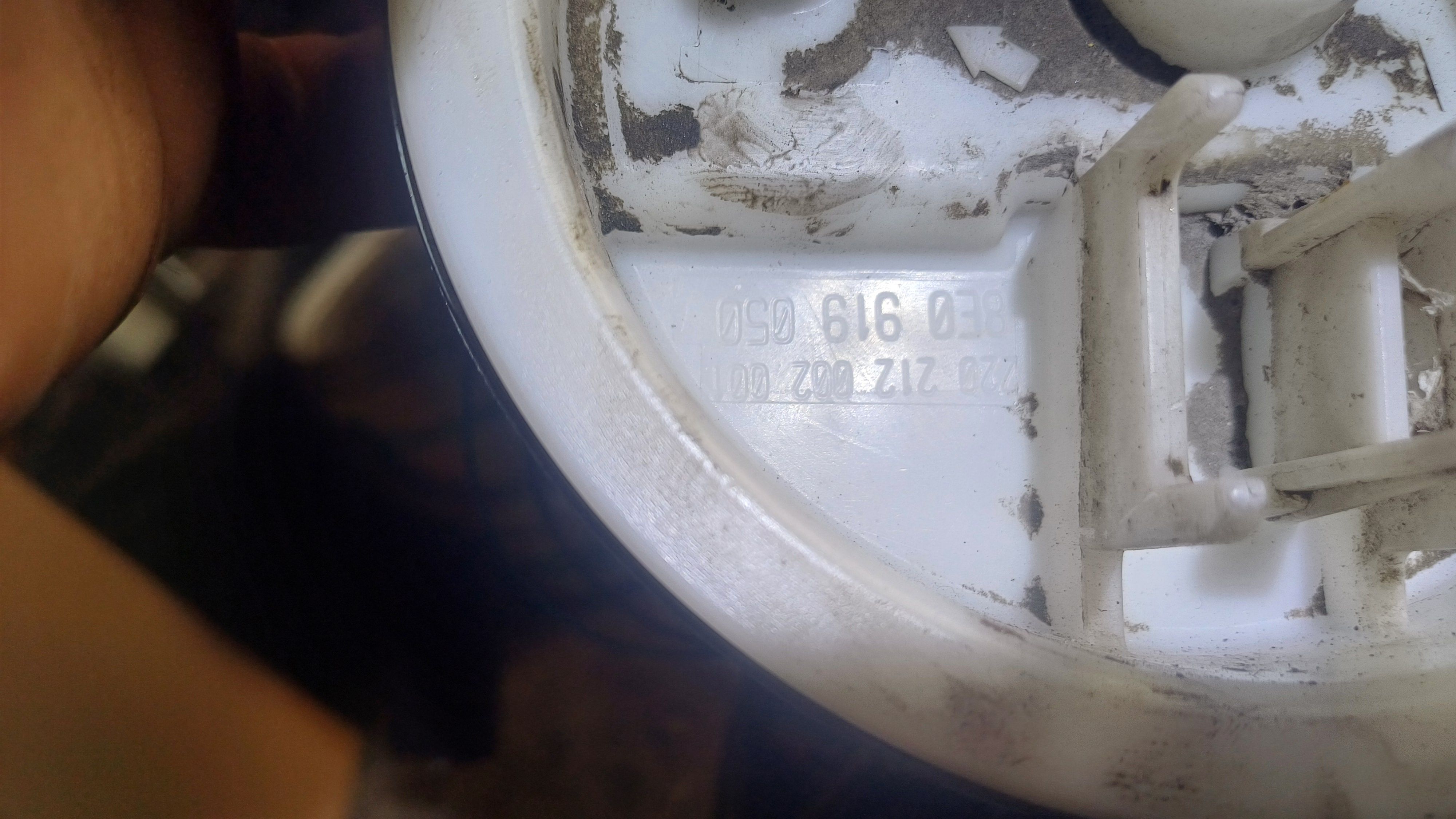

pj_pe_jot Opublikowano 8 godzin temu Opublikowano 8 godzin temu Kupie pompę paliwa w zbiorniku paliwa Zobacz ogłoszenie Kupie pompę paliwa w zbiorniku do a4 b6 1.9tdi 2001rok. Moja ma numer 8E0 919 050. Najbardziej chodzi o wartości z pływaka z rezystancją aby na pustym zbiorniku buło około 50 om a przy pełnym 280 om bo wiem że były różne typy i mogą mieć odwrócona rezystancję i w tedy wskaznik paliwa pokazywałby odwrotnie. Kontakt na 508 506 303 lub tutaj na forum Użytkownik pj_pe_jot Data 07/06/25 Cena Kategoria A4 B6/B7
Langista Opublikowano 8 godzin temu Opublikowano 8 godzin temu Coś kojarzę, że wystarczy kabelki zamienić na wtyczce pompy i w tedy wskazuje prawidłowo..
pj_pe_jot Opublikowano 7 godzin temu Autor Opublikowano 7 godzin temu Zamiana kabelków nic nie da. Musi być odpowiedznia płytka rezystancyjna plywaka
