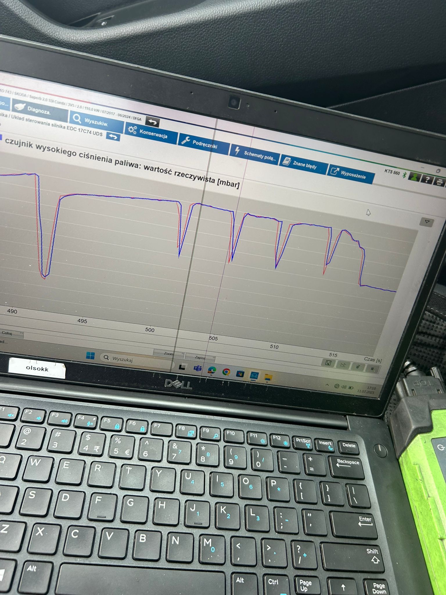

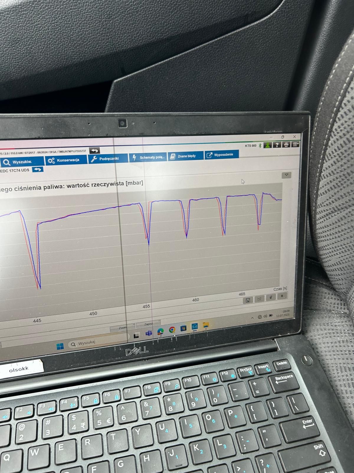

MuminekPog Opublikowano 5 godzin temu Opublikowano 5 godzin temu Wiem że to nie Audi a Skoda Nie wiem czy to też ten dział więc z góry przepraszam i wrazie potrzeby proszę przenieść na inny dział Jest problem z Skoda SuperB 2.0 DFGA Podczas przyszpieszania, nie ważne czy to 3, 4 czy 5 bieg łapie lekkiego zacięcia, Foto do wglądu wysyłam, jest tak samo na ciśnieniu paliwa i na ciśnieniu doładowania, chłopaki założyli nową turbinę, nowe wtryski, później znów nową turbinę, inne nowe wtryski, później wszystkie czujniki związane z paliwem, zaworem n75, gruszkę turbiny, samą pompę paliwową też podmieniali i dalej to samo. Dodam że auto ma wywalonego dpf, kata przewierconego program zrobiony był kiedyś kiedyś, teraz wróciliśmy do oryginalnego programu żeby zobaczyć czy może jakiś błąd będzie wywalać ale dalej nic. Macie może jakaś poradę?
