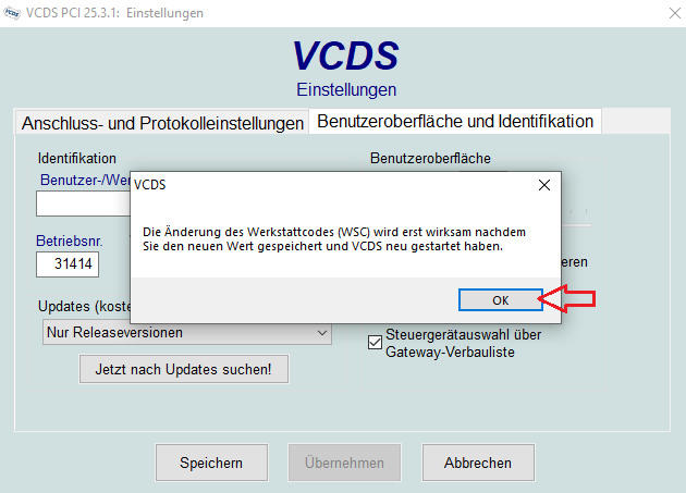

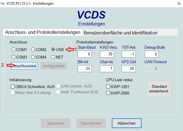

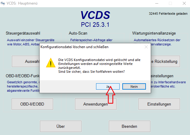

Wpisz WSC 31414 790 00001, bo taki masz na pierwotnym scanie z października.

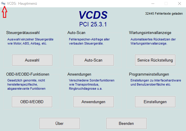

Zmiana WSC:
Podepnij i uruchom VCDS (możesz przeprowadzić w domu bez konieczności podpięcia do auta. Po prostu kabel do portu USB wystarczy).

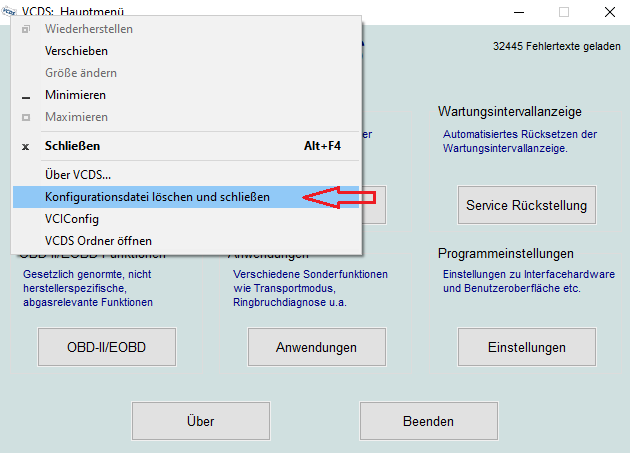

Na głównym oknie najedź myszką w lewym górnym rogu na ikonkę VCDS i kliknij prawym przyciskiem myszki.
Z otwartej listy wybierz "Skasuj plik konfiguracyjny i zamknij".
Pojawi się informacja o skasowani piku i ustawień. Potwierdzasz klikając na "Tak", program zostanie zamknięty.
Wystartuj na nowo VCDS.
Będzie trzeba go na nowo skonfigurować.

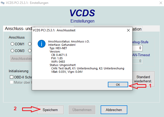

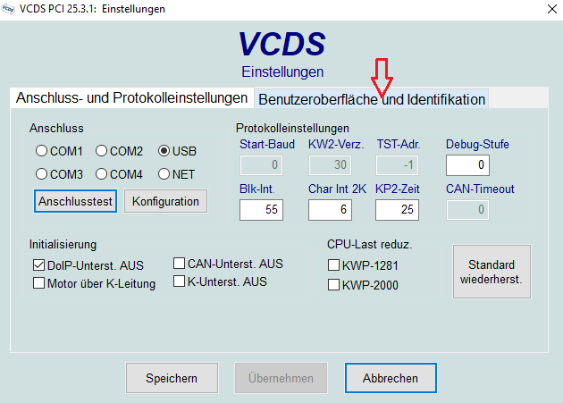

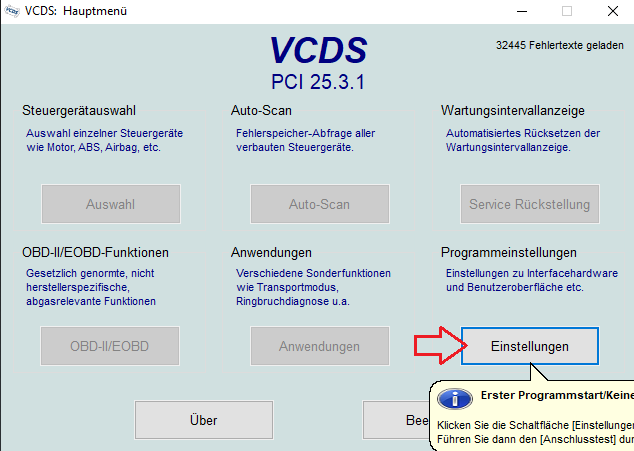

Kliknij na "Ustawienia", następnie zaznacz port USB, następnie na "Test połączenia". Na koniec "Zapisz"

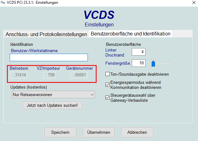

Kliknij ponownie na "Ustawienia" i wybierz zakładkę"Identyfikacja interfejsu i użytkownika"

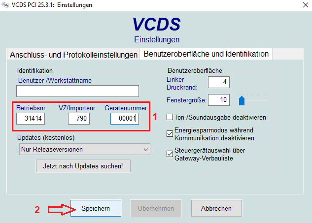

Teraz wprowadzasz numer WSC, następnie zapisujesz go. Pojawi się okno z informacja, że numer WSC zostanie zaktualizowany po ponownym uruchomieniu programu. Klikasz na "OK".
Jeżeli wszystko przebiegło dobrze, powinieneś mieć po ponownym sprawdzeniu klikając na "Ustawienia"-> zakładkę "Identyfikacja interfejsu i użytkownika"- widoczny zmieniony numer WSC (na szaro).
Tyle odnosnie zmiany numeru WSC.
Teraz wykonaj następujące czynności (za pomocą VCDS):
Połącz się z autem (tylko na zapłonie- silnik zgaszony)

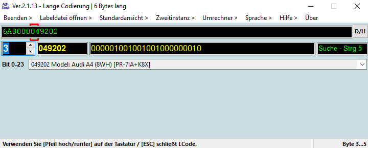

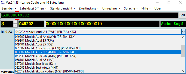

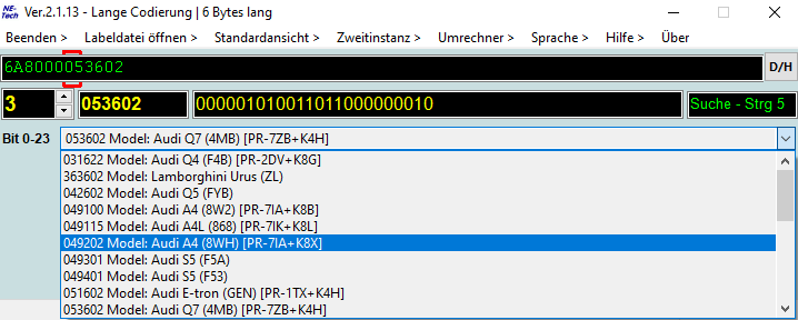

Wejdź w sterownik dachu CA, następnie w długie kodowania.
Wejdź w bajt 3 i wybierz z listy wariantów A4 8WH, następnie zamknij zatwierdzając.
Rozłącz się, wyłącz zapłon, zarygluj auto pilotem na 15 min.
Odrygluj auto, włącz zapłon, połącz się z VCDS, wejdź w sterownik dachu, długie kodowania, bajt 3 i zmień wariant pojazdu na Q7 następnie zamknij zatwierdzając.
Odrygluj auto, włącz zapłon, połącz się z VCDS, wejdź w sterownik dachu, przeprowadź nastawy podstawowe. Po nastawach sprawdź, czy da się wykasować błędy. Jeżeli nie, to znowu zaryglowanie i 15 min. przerwy.
