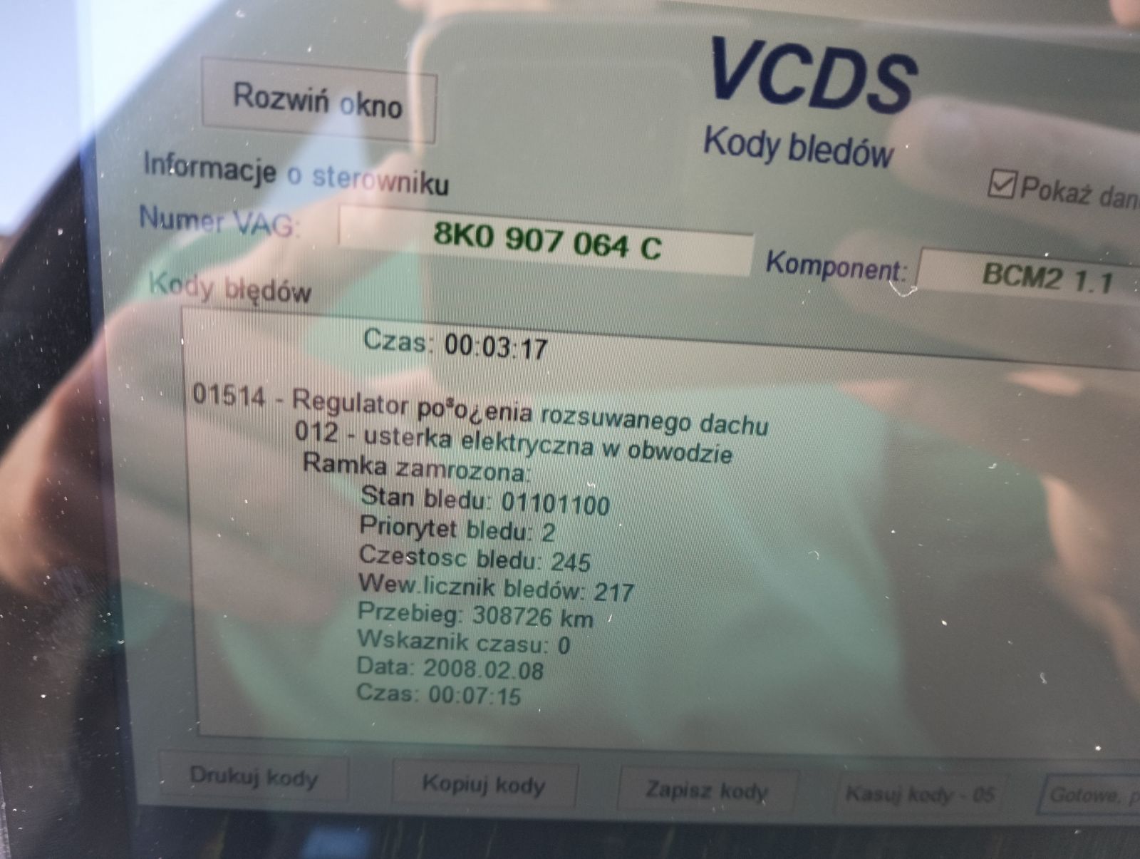

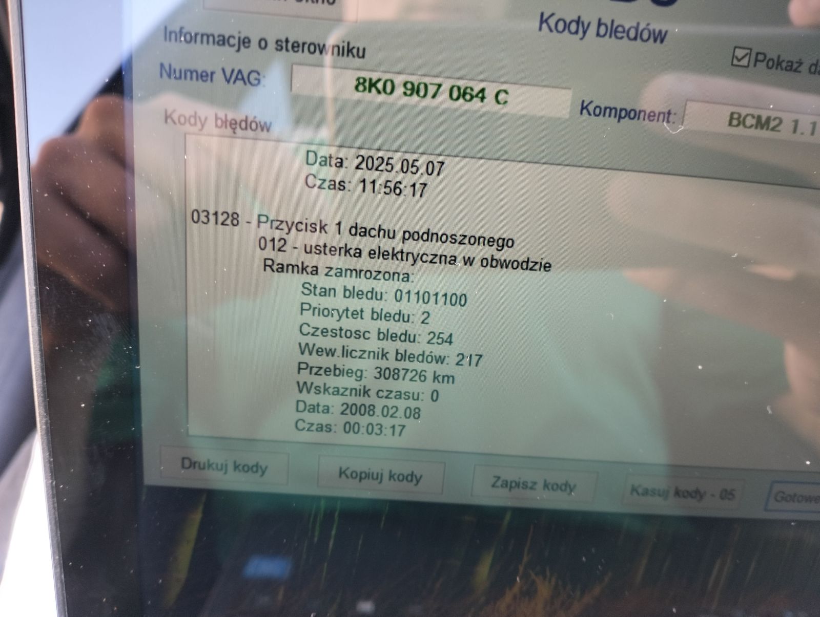

Miał ktoś taki problem ? Lub podpowie od czego zacząć ?

Od wrzucenia pełnego auto-scanu a nie zdjęć.
Co to znaczy pełnego skanu i jak mam go zrobić ? Błędy wyrzuca takie jak na zdj , dach nie otwiera się do końca i ma problem z poruszaniem płynnym i by się zamknąć wgl
