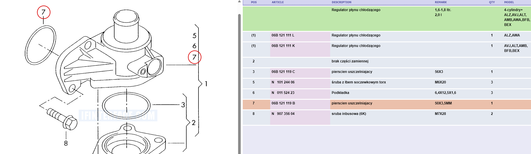

Witam. Jaki jest prawidłowy wymiar oringu między obudową termostatu a blokiem silnika
06B121119B  pierścien uszczelniający 50mmx3,5mm. Źródło Etka.
To jest wymiar oringu między obudowami a nie blok obudowa
Nie, między obudowami jest 06B121119C 56mmx3,0mm
Numer ELRING: 007.920
