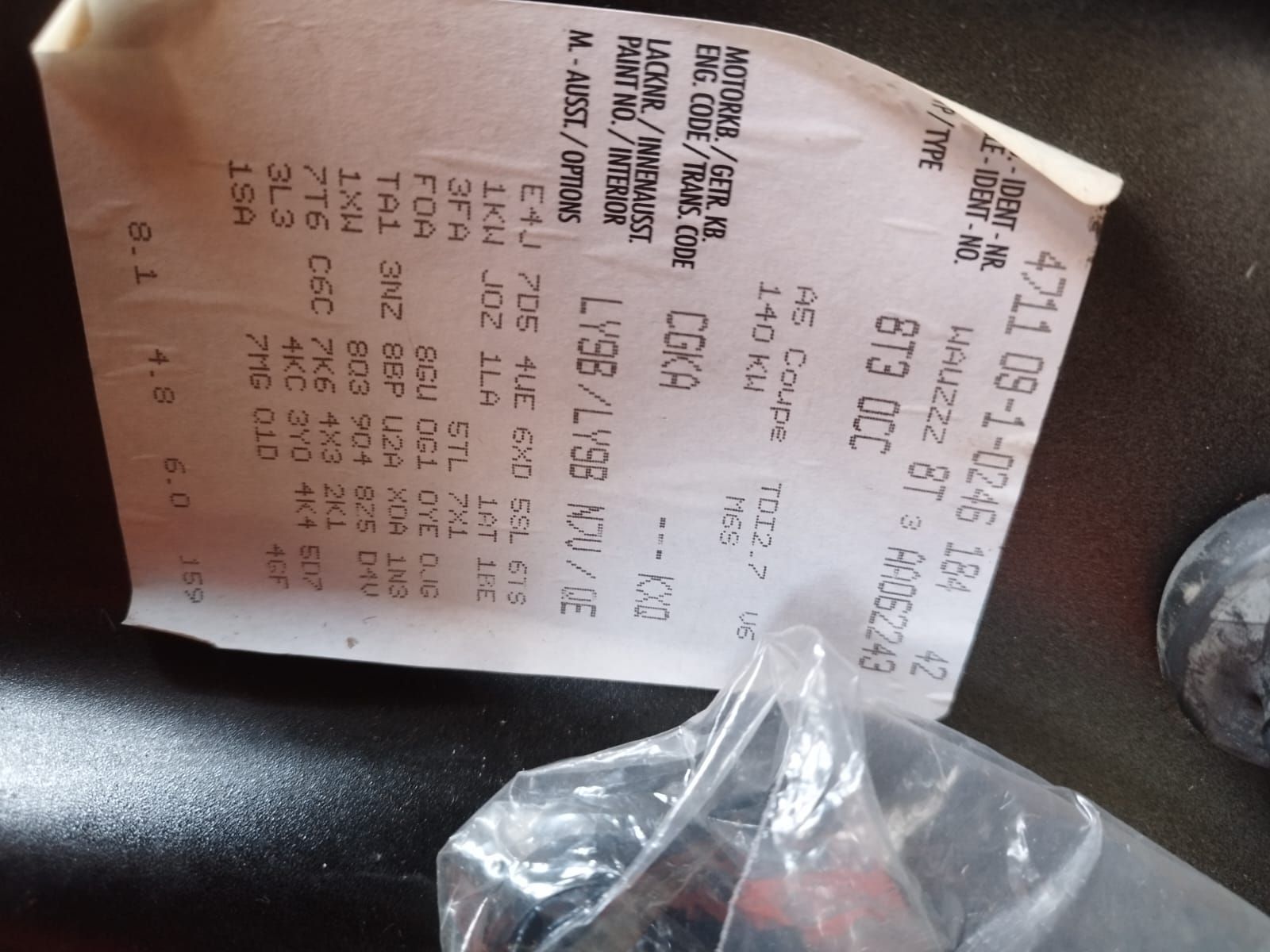

toojtek Opublikowano 11 Sierpnia Opublikowano 11 Sierpnia Siema mam pytanie padła mi skrzynia w a5 2.7tdi 190KM 2010r. i ciężko ją dostać znalazłem skrzynie z benzyny i ziomek gada że powinno pasować niżej dodaje zdj naklejki z bagażnika i link do skrzyni z allegro będzie pasować? Link do skrzyni https://allegro.pl/oferta/audi-a5-8t-8f-2010-manualna-6-biegowa-skrzynia-biegow-lls-a4-b8-kompletna-17748948501
Dev Opublikowano 11 Sierpnia Opublikowano 11 Sierpnia Musi być taka sama, od benzyny będzie miała krótkie biegi
