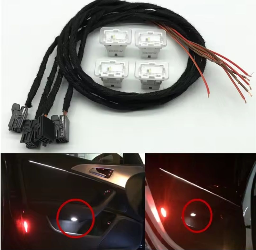

syllukwik Opublikowano 21 Sierpnia Opublikowano 21 Sierpnia Witam Chciałbym dołożyć podświetlenie schowków bocznych w drzwiach przód i tył samochodu. Znalazłem na znanym portalu (my friends) lampki z okablowaniem (zdjęcie poniżej) i chciałbym sie dowiedzieć pod jaki pin podłączyć się tymi przewodami w kostce 32 pin ? Jakie kodowanie należy zrobić? Lampki ostrzegawcze czerwone i białe drzwi mam zainstalowane. Osobiście posiadam obdeleven do adaptacji i kodowania.
Muskel1 Opublikowano 27 Sierpnia Opublikowano 27 Sierpnia Z przodu plus na pin 8, niebieskiej 32-pinowej wtyczki T32b, masa na pin 5 tej samej wtyczki. Z tyłu plus na pin 3, czarnej 16-pinowej wtyczki T16h, masa na pin 13 tej samej wtyczki.
syllukwik Opublikowano 5 Września Autor Opublikowano 5 Września W dniu 27.08.2025 o 21:41, Muskel1 napisał(a): Z przodu plus na pin 8, niebieskiej 32-pinowej wtyczki T32b, masa na pin 5 tej samej wtyczki. Z tyłu plus na pin 3, czarnej 16-pinowej wtyczki T16h, masa na pin 13 tej samej wtyczki. Dzięki Muskel1. Jestes wielki👍 A kodowanie jakie trzeba zrobić ? Posiadam obd eleven;)
Muskel1 Opublikowano 6 Września Opublikowano 6 Września (edytowane) Nie da się zakodować samego podświetlania schowków. Trzeba wykonać kodowanie jakbyś miał wszystkie elementy, co doprowadzi do zapisania błędów w sterowniku/kach, gdyż fizycznie pozostałe elementy pakietu ambiente u Ciebie nie występują. Edytowane 6 Września przez Muskel1
