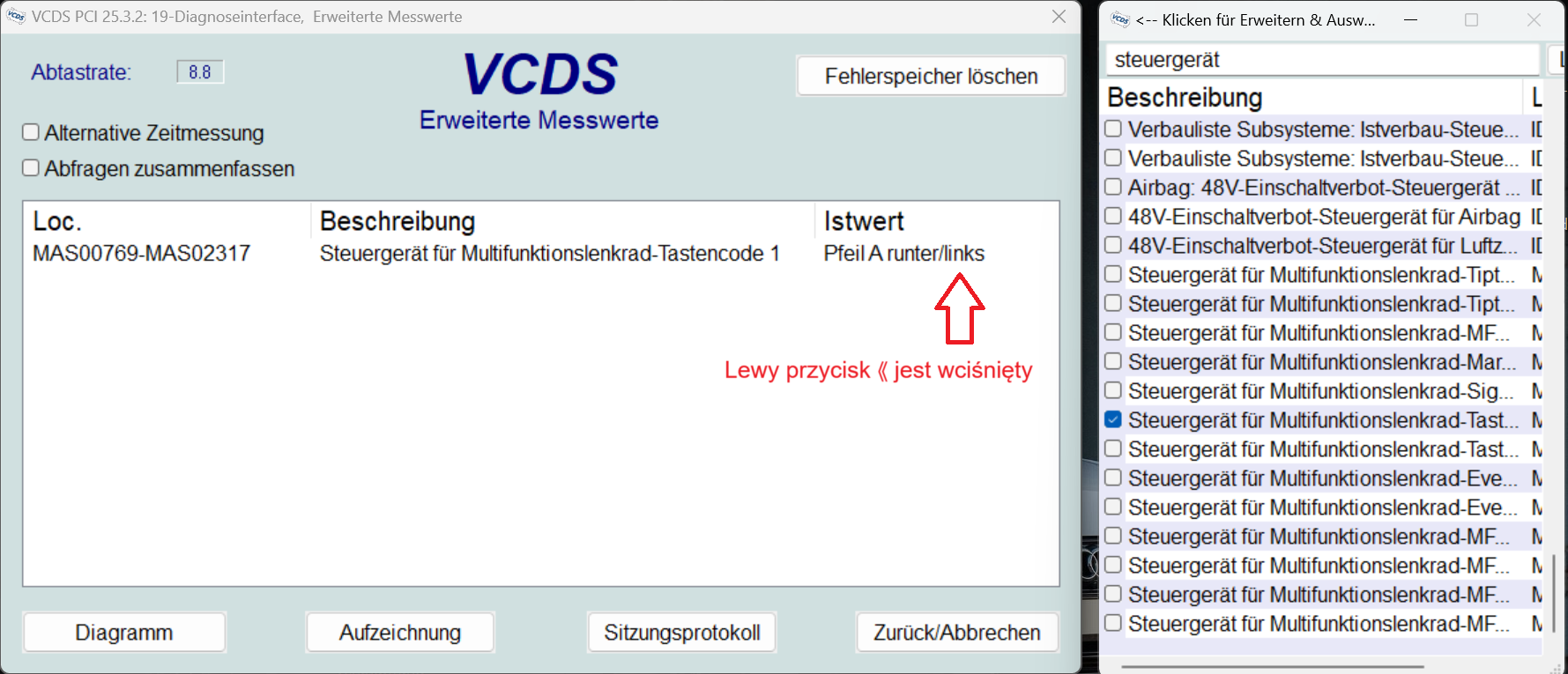

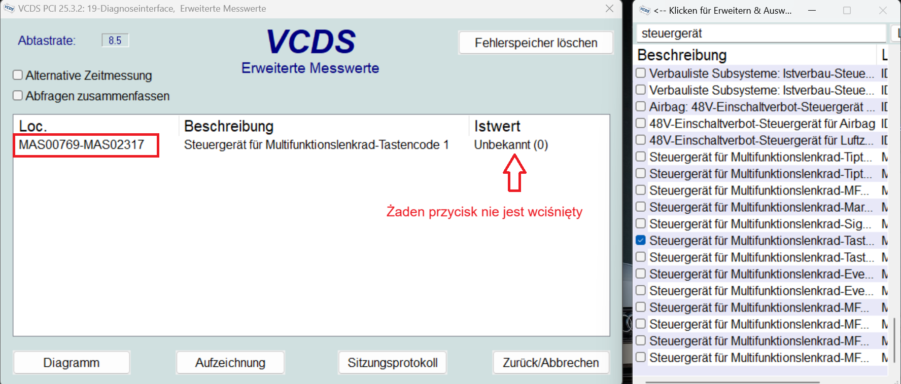

Przyciski multifunkcyjne kierownicy są subsystemem w sterowniku Gateway, wiec musisz połączyć się z tym sterownikiem (19), następnie wchodzisz w rozszerzone bloki pomiarowe i wyszukujesz w prawym oknie, które się otworzy, w pasku wyszukiwania, bloku pomiarowego MAS00769-MAS02317.
W stanie spoczynku (żaden przycisk nie jest wciśnięty), powinno być pokazane "Nieznany"
Gdy aktywujesz prawy przycisk, powinno pojawić się "Strzałka A góra/prawy"
Podobnie gdy aktywujesz lewy przycisk, powinno pojawić się "Strzałka A dół/lewy"
