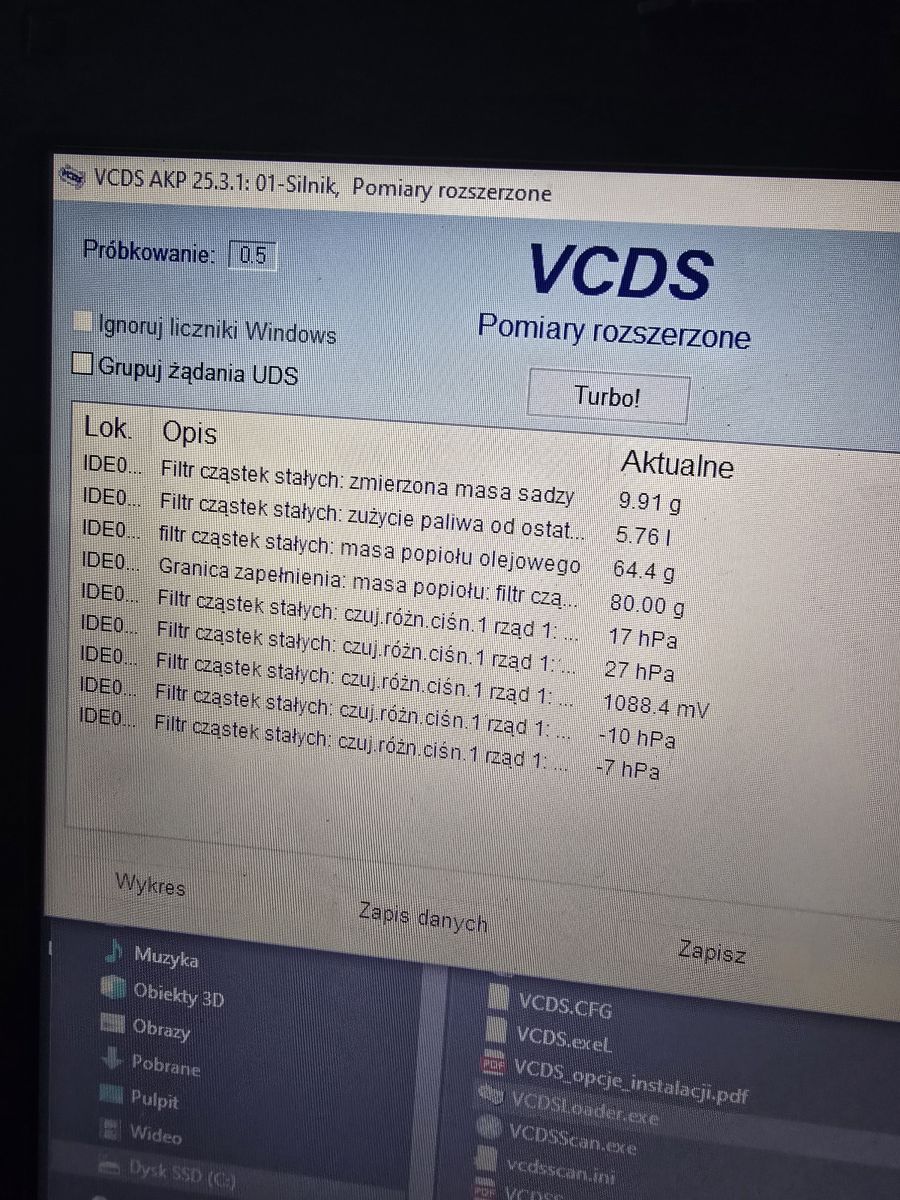

Czy jest możliwość poprzez vcds?
No jest i powinno to być zrobione od razu i najlepiej nowy czujnik różnicy ciśnien.

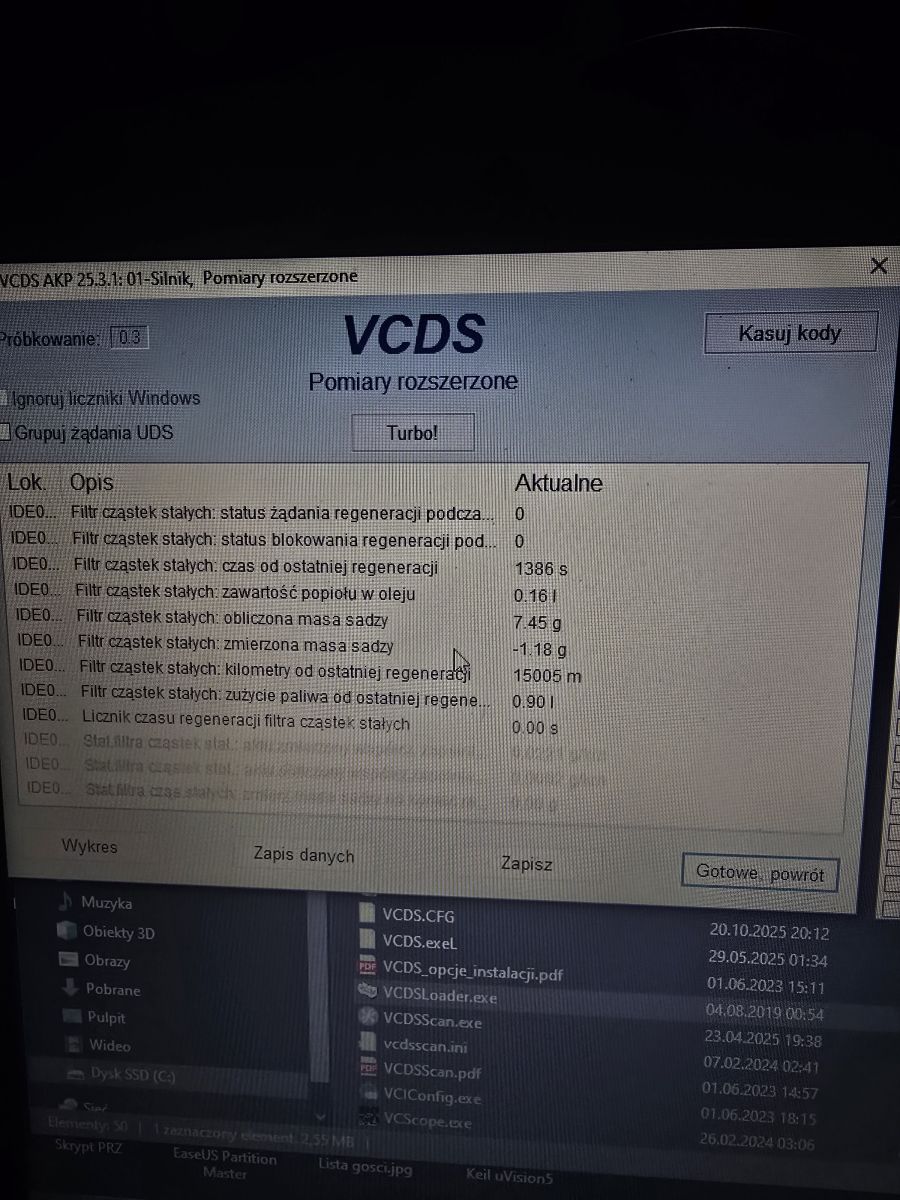

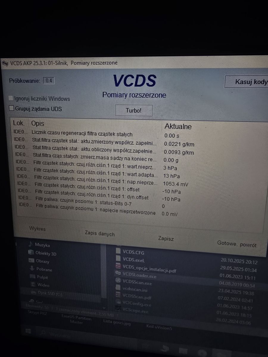

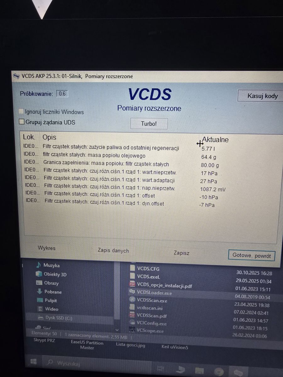

Mam ad blue ale jest wyprogramowane, a czy te wartości czujnika na minusie to normalność?
Przy zmierzonej masy sadzy tak, a co do reszty to juz nie pamietam, bo na szczęście problemy kopciuchów od jakiegos czasu mnie nie dotyczą.
